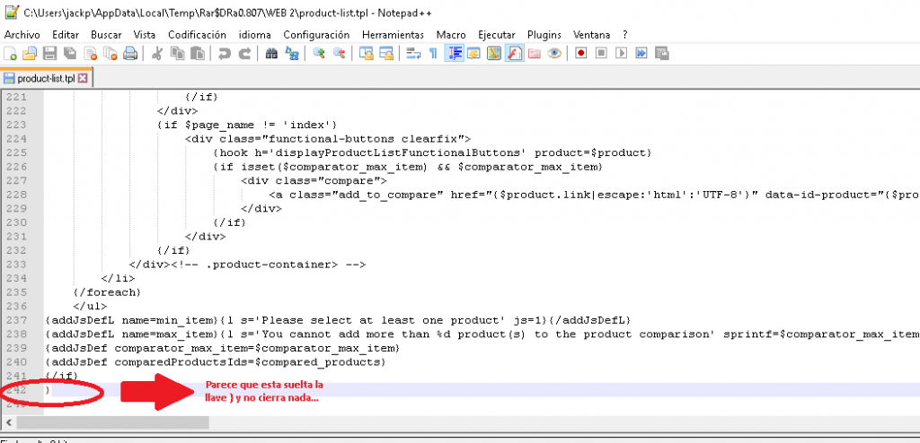

nadie Posted May 24, 2017 Share Posted May 24, 2017 Vaya día... Ahora sí. Buenas noches, buenas tardes, buenos días Acabo de ver tu fichero "product-list.tpl" y al final tienes una llave que no cierra nada pero que esta... Te adjunto captura Link to comment Share on other sites More sharing options...
juan_7betis Posted May 24, 2017 Author Share Posted May 24, 2017 La he suprimido del archivo pero sigue saliendo... Link to comment Share on other sites More sharing options...

juan_7betis Posted May 24, 2017 Author Share Posted May 24, 2017 Ya lo he solucionado. El problema era la llave que tu me decías, sólo que el archivo product-list.tpl que tenía que modificar era uno en el que originariamente tenía el tema instalado en una carpeta demo, y recientemente lo copié todo a la raíz. No sé si me explico, pero el caso es que ya está solucionado. Muchísimas gracias por su ayuda. Un saludo. Link to comment Share on other sites More sharing options...
