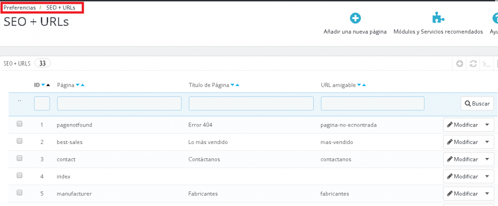

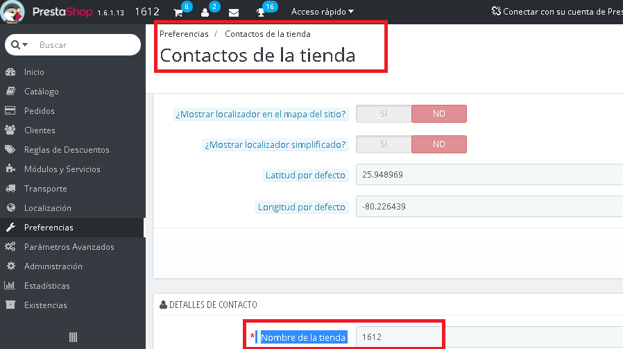

nadie Posted May 24, 2017 Share Posted May 24, 2017 Suponiendo que estés usando Prestashop 1.6, Cuando he leido la palabra "My Shop" creia que te referias al nombre de la tienda de la pestaña Preferencias -> Contactos de la tienda -> Detalles de Contacto -> Nombre de la tienda, pero parece que sea porque en las otras secciones si aparece bien el nombre de la tienda. Adjunto Captura Como no parece que sea el titulo de la tienda, quizás sea un meta general de la sección "Blog" que puedes cambiar en la pestaña Preferencias -> SEO y URLS (Busca la sección "Blog") Adjunto Captura Si no aparece "Blog" por ahí, quizas sea configurable desde la misma configuración del módulo el meta general del blog. En caso de que usaras Prestashop 1.7, te dejo link del cambio de pestañas: http://victor-rodenas.com/ubicacion-de-los-menus-del-panel-entre-prestashop-1-6-y-1-7/ porque las pestañas que te digo esta en distinta ubicación. (Para que no te pierdas) Saludos, Link to comment Share on other sites More sharing options...

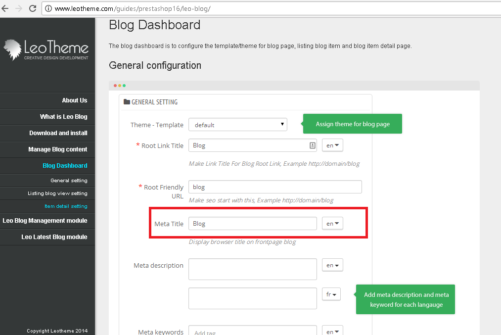

nadie Posted May 24, 2017 Share Posted May 24, 2017 lo hice,y por ahora no he visto cambios,pues el de leoblog Pasame acceso al panel de administración de tu tienda, a ver si averiguo donde esta esta opción en la configuración del modulo "leoblog" En la guía: http://www.leotheme.com/guides/prestashop16/leo-blog/ de ese modulo, he visto por ejemplo que en la opción "Blog Managment" -> Blog Dashboard -> General configuration" tienes la siguiente opción: Adjunto pantallazo Saludos, Link to comment Share on other sites More sharing options...
