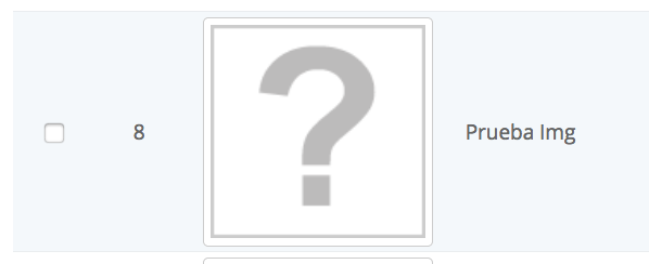

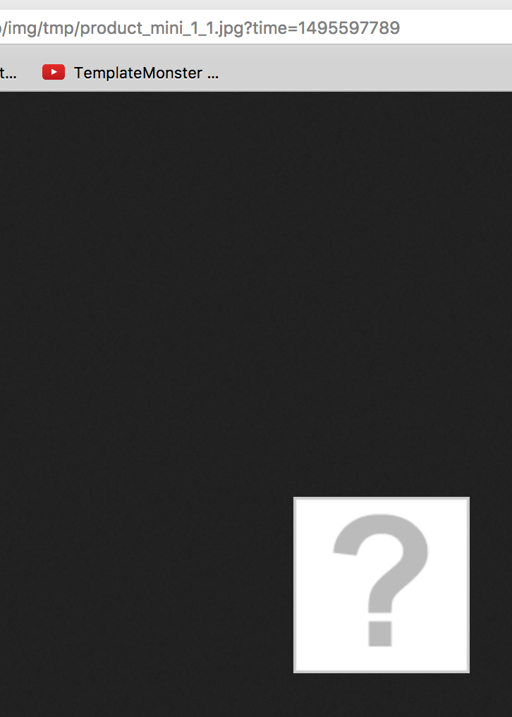

lisandronob Posted May 24, 2017 Share Posted May 24, 2017 Buen día/noche a todos. Les quería consultar si alguien sabe que puede estar pasando en mi BackOffice que no veo las miniaturas correspondientes a los productos. Si le hago click derecho a la imagen y la abro en una pestaña me muestra Ruta: MiDominio/img/tmp/product_mini_X_X.jpg?<algomas> Resulta que en mi ftp el /img no tiene la carpeta /temp. La cree suponiendo que podria enviar los .jpg ahi dentro pero no fue el caso. Tampoco existe el archivo product_mini_X_X.jpg en el servidor, es como si no lo creara Leí y probé casi todo lo que encontré aun cuando pueda que no sea la solución, pero tenia que sacarme la duda. Probado sin resultado exitoso: - Regenerar miniaturas - Regerar el .htaccess (?) - Intenté subir las imagenes por un archivo CSV. Previa creacion de la carpeta temp y con la ruta directa - Borrar todos y subirlos nuevamente - Reducir el tamaño de los archivos (pesan entre 30 y 100 kb) En definitiva, no se ven las miniaturas de los productos que tenia cargados anteriormente ni los que cargo actualmente (antes se veian perfecto, y ahora nada de nada) En el listado de productos de la web, se ven sin problema, incluso en el carrito y en la descripcion. El problema solo es es en el BackOffice Alguna sugerencia a probar? Uso Prestashop 1.6.15, el servidor es GoDaddy por las dudas si sirve de algo.... Gracias Lisandro Link to comment Share on other sites More sharing options...

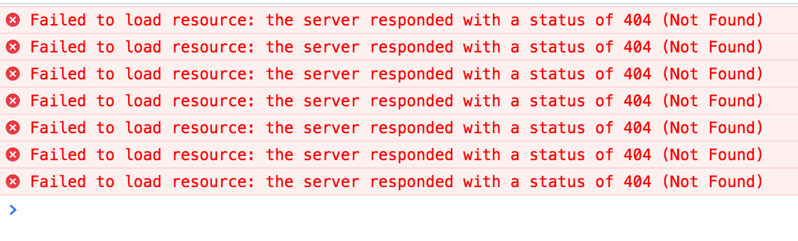

Sergio Ruiz Posted May 24, 2017 Share Posted May 24, 2017 Quizas estas teniendo problemas de permisos. ¿Desde Chrome Boton derecho -> Inspeccionar elemento -> Console, te salen errores 404 de imagenes no encontradas u otro tipo de error de acceso denegado? Link to comment Share on other sites More sharing options...

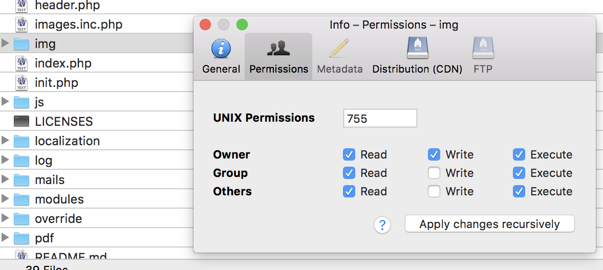

lisandronob Posted May 24, 2017 Author Share Posted May 24, 2017 Hola Sergio, buen día. Tal cual decis, en la consola se ven los 404, por supuesto, ya que los archivos jpg hacia donde direcciona no existen. Hay 7 errores, por los 7 elementos faltantes Tiene permiso 755 /img deberia tener otro? Adjunto imagenes Gracias x responder Link to comment Share on other sites More sharing options...
