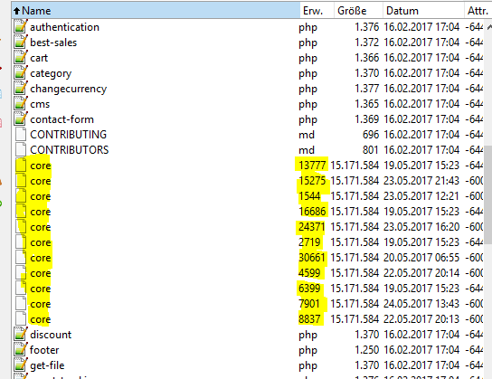

NSN Posted May 25, 2017 Author Share Posted May 25, 2017 eine php.ini ist nicht vorhanden und auch eine selbst angelegte php.ini ergibt keine Lösung. Ich habe gleich ein meeting mit der besten marketing Agentur der Welt. Vielleicht kommen wir ja einer Lösung näher. Was ich jedoch im Stammverzeichnis festgestellt habe sind ominöse CORE Dateien. Anfangs sah ich eine oder 2 aber es werden immer mehr. (Siehe Anhang) Bezüglich der Geschäftsführerebene, besagte marketing Agentur ist Kunde von "uns" weshalb "mein" Chef einen Wechsel derzeit nicht in betracht zieht obgleich er selber relativ genervt von besagter Agentur ist. Ich muss dazu aber sagen dass der Webshop nicht überlebenswichtig ist, sondern von mir nur angelegt wurde um meine Sachen etwas einfacher zu machen. Geplant war dass ich mir somit die Arbeit der Rechnungsstellung, Verwaltung usw. spare bzw. verringere. Der Shop ist nur für eine kleine geschlossene Kundengruppe welche sonst halt per Telefon, Mail, LINE oder was auch immer bestellt. Abgesehen davon ist der Job auch für mich nicht überlebenswichtig. Ich machs nur gern und es ist besser als ne 40 Stunden Woche in nem Büro abzuhängen und dann noch sinnlose Überstunden zu schieben. Link to comment Share on other sites More sharing options...
Whiley Posted May 25, 2017 Share Posted May 25, 2017 Was ich jedoch im Stammverzeichnis festgestellt habe sind ominöse CORE Dateien. Anfangs sah ich eine oder 2 aber es werden immer mehr. (Siehe Anhang) Das sind für Linux typische Dump-Files, die automatisch erzeugt werden wenn ein Vorgang im Speicher nicht abgeschlossen werden kann. Falls du einen Shell-Zugang haben solltest, könntest du die Dumps analysieren, (google mal nach "dump gdb"). Die enthaltenen Fehlerangaben sind in i.d.R sehr genau. + Prestashop Version 1.5.3.1 (ging nicht anders da bei 1.6 zu viele Übersetzungen fehlten). Seit wann betreibst du den Shop denn schon? Die Version ist ja steinalt. Grüsse Whiley Link to comment Share on other sites More sharing options...
