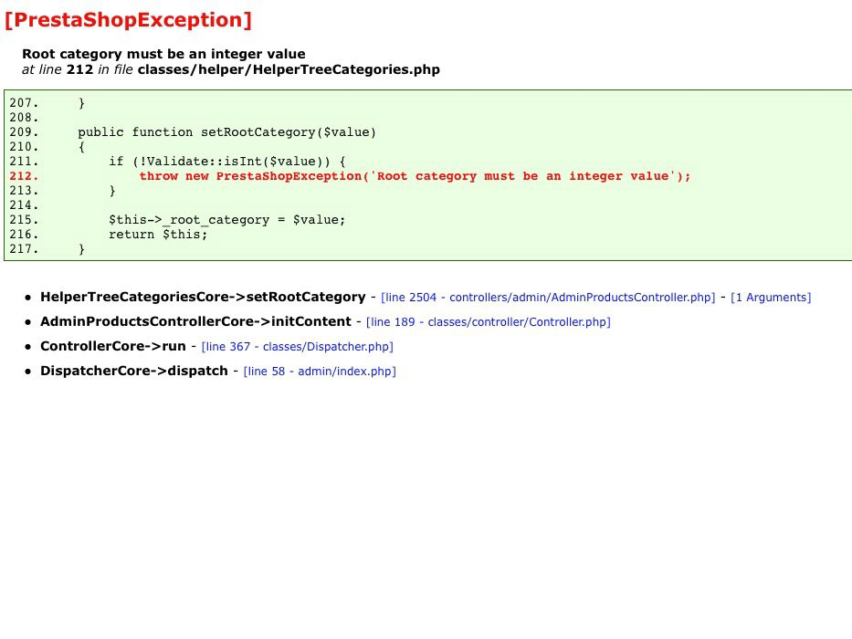

BenitoLopez Posted May 23, 2017 Share Posted May 23, 2017 (edited) hola a todos! He borrado por error la categoría Home de la sección de categorías en el Backoffice de Prestashop 1.6.12 y he añadido una categoría de raíz habilitando la multitienda pero ahora resulta que voy a crear productos y me sale este error: Root category must be an integer valueat line 212 in file classes/helper/HelperTreeCategories.php no me deja entra en la sección de productos para crearlos. Tampoco aparece nada en categoría padre cuando creo una categoría normal... Necesito ayuda por favor. Gracias Edited May 23, 2017 by BenitoLopez (see edit history) Link to comment Share on other sites More sharing options...

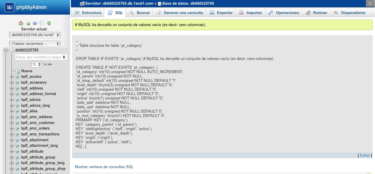

BenitoLopez Posted May 25, 2017 Author Share Posted May 25, 2017 Gracias! ya he conseguido acceder al PHPMyAdmin de mi panel de alojamiento web. Y ahora dónde pego todo eso?? He seleccionado mi base de datos y en la sección SQL lo he pegado y al botón continuar. Adjunto la imagen. Y ahora qué? estoy perdido. Ayuda! Link to comment Share on other sites More sharing options...
Sergio Ruiz Posted May 28, 2017 Share Posted May 28, 2017 (edited) Gracias! ya he conseguido acceder al PHPMyAdmin de mi panel de alojamiento web. Y ahora dónde pego todo eso?? He seleccionado mi base de datos y en la sección SQL lo he pegado y al botón continuar. Adjunto la imagen. Y ahora qué? estoy perdido. Ayuda! De esa manera que muestras en la imagen te estas cargando la tabla entera (con el drop) y creandola de nuevo (con el create) y insertando las filas iniciales con el (insert), y no es positivo si ya tenias contenidos metidos ))))) En PHPMyAdmin, haz solo lo necesario para solucionar el problema, el enlace que te pase decia varias cosas... )) Por ejemplo revisa lo de ps_configuration y ps_shop si ya tenias la categoria "home" creada y no te la detecta para cambiarle el "nuevo id". O cambia el id de la "home" en las tablas de las categorias, por el id "inicial" siempre que no interfiera con otros elementos, etc.. Edited May 28, 2017 by Sergio Ruiz (see edit history) Link to comment Share on other sites More sharing options...
