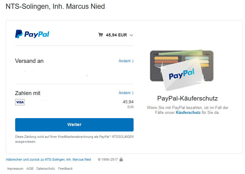

Whiley Posted May 26, 2017 Share Posted May 26, 2017 Checkout macht einen guten Eindruck, Usability ist auf jeden Fall deutlich verbessert. Es wäre interessant zu sehen ob mit dem Paypal Express Checkout im Zusammenhang mit diesem OnePageCheckout alles richtig läuft, d.h. ob der durch Paypal gesetzte Token erkannt, und tatsächlich die Adressdaten von Paypal im Formular übernommen werden, und ob die eigentliche Zahlung erst beim Klick auf den Kaufenbutton erfolgt, so wie das beim 5-Schritte Checkout richtig abläuft. Vielleicht könntest du das mal testen und das Ergebnis hier posten! Mit den Farbanassungen würde ich erstmal warten. Möglicherweise solltest du dein gesamtes Farbkonzept nochmal überdenken. Ein unauffällig schwarzer Warenkorbbutton, der beim Drüberfahren plötzlich rot wird - - zu dem Thema findest du jede Menge Infos im Netz. Grüsse Whiley Link to comment Share on other sites More sharing options...

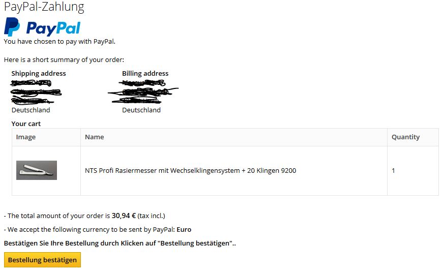

nts-solingen Posted May 27, 2017 Author Share Posted May 27, 2017 Guten Morgen, danke, habe das grad mal ausprobiert mit direktem Weg über PayPal - klappt einwandfrei. Die Übersicht vor "Bestellung bestätigen" ist aber komischerweisen größtenteils auf Einglisch (hat jemand eine Idee, wo man diese Texte ändert?), mein Template habe ich komplett übersetzt. Also, funktioniert, Geld kommt an, Bestellbestätigung über Presta wird auch ordnungsgemäß versandt. Shopversion 1.6.1.3, Version Modul One-Page-CheckOut von 2.3.1 von Prestshop Link to comment Share on other sites More sharing options...
rictools Posted May 27, 2017 Share Posted May 27, 2017 Was passiert nach dem Klick auf "Bestellung bestätigen"? Wird damit die Bestellung ausgelöst (in Deutschland unzulässig!) oder kommt dann die Bestellabschlußseite (dann wäre aber die Buttonbeschriftung falsch)? Die Übersetzungen müßten sich bei den Modulübersetzungen finden. Link to comment Share on other sites More sharing options...
nts-solingen Posted May 28, 2017 Author Share Posted May 28, 2017 Was passiert nach dem Klick auf "Bestellung bestätigen"? Wird damit die Bestellung ausgelöst (in Deutschland unzulässig!) oder kommt dann die Bestellabschlußseite (dann wäre aber die Buttonbeschriftung falsch)? Die Übersetzungen müßten sich bei den Modulübersetzungen finden. Ja, dann wurde in der Tat die Bestellung ausgelöst --> direkt zu PayPal habe ich jetzt entfernt, da es für den Kunden keinen Geschwindigkeitsvorteil mehr bringt mit meinem funktionierenden OPC. Link to comment Share on other sites More sharing options...

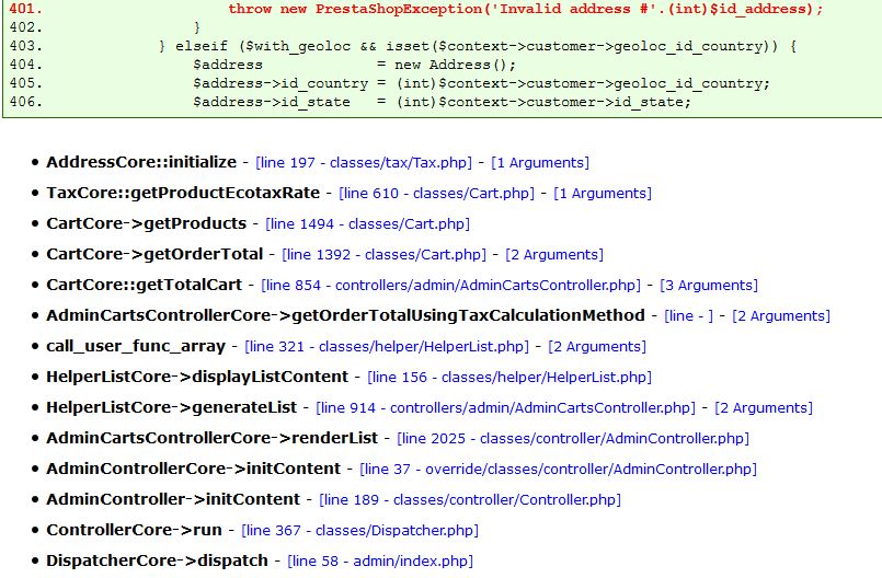

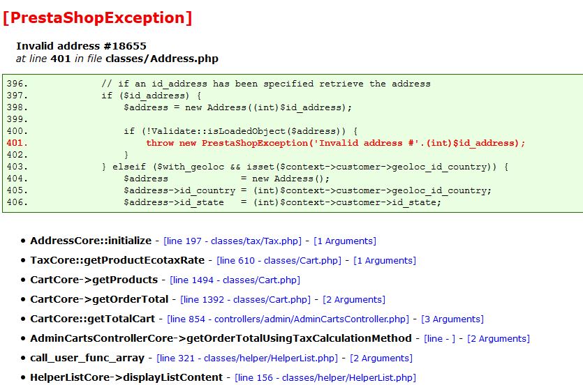

nts-solingen Posted June 8, 2017 Author Share Posted June 8, 2017 Irgendwie hast du nicht dazugeschrieben, bei welcher "Funktion" die Fehlermeldung kommt. Ja, sorry, das Problem tritt auf, wenn ich im Backend über --> Bestellungen --> verwaiste Warenkörbe gehe Link to comment Share on other sites More sharing options...
rictools Posted June 8, 2017 Share Posted June 8, 2017 Bin mit Fehlermeldungen nicht so vertraut wie einige andere hier, ich würde mir die Adressen in der Datenbank anschauen, ob da vielleicht komische Sonderzeichen drin sind. Die Seiten Kunden und Kunden -> Adressen kannst du aufrufen? Link to comment Share on other sites More sharing options...
