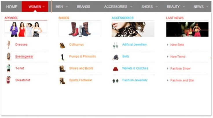

Schlee Posted May 22, 2017 Share Posted May 22, 2017 Hallo Zusammen Leider suche ich mich Wund im Netz und finde keine Lösung Ich suche entweder ein Template für Presta (falls möglich kostenlos ) oder Hilfe bei Code bei welchem ich bei der Menüleiste die Kategorien und allenfalls sogar die Unterkategorie zusätzlich mit einem Bild unterlegen kann. Ich habe im Anhang ein Beispiel zusammengestellt, was ich genau meine. Gibt es hierzu eine Anleitung oder Hilfestellung? TAUSEEEEEEND DANK im voraus Gruss Schlee Link to comment Share on other sites More sharing options...

Whiley Posted May 23, 2017 Share Posted May 23, 2017 Prüfe mal ob das etwas wäre: http://addons.prestashop.com/demo/FO2062.html Dort "Mega Menue" auswählen Grüsse Whiley Link to comment Share on other sites More sharing options...

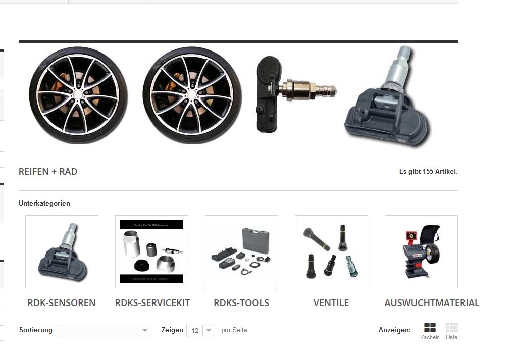

Claudiocool Posted May 23, 2017 Share Posted May 23, 2017 hm..... und das? Link to comment Share on other sites More sharing options...
Schlee Posted May 23, 2017 Author Share Posted May 23, 2017 (edited) Salutos Zusammen, Danke fürs Feedback. Mega Menü Modul schaue ich mir gleich an - vielen Dank. @Claudiocool: Danke für Dein Beispiel, dies zeigt es jedoch an nachdem man bereits im Menü navigiert hat.Ich würde gerne wie beim Mega Menü Beispiel von Whiley, die Bilder in der Menü Navigationsleiste selbst drin haben. Selber umbauen wäre toll, finde aber nur halbgarene Anleitungen im Netz Ich möchte auch gerne ein Template erst kaufen, sofern ich mir sicher sein kann, dass dies unterstützt wird Im Admin von Presta kann man sogar die Thumbnails hochladen mit dem Vermerk: "Nur sofern vom Template unterstützt". Eine Idee? Andere Frage, kann man hier lokale Leute anheuern, die einem (natürlich gegen richtiges Geld) kleinere Anpassungen an einem Template vornehmen? Danke und Grüsse nach überall Schlee P.S. Kleine Ergänzung, ich suche genau dies: Edited May 23, 2017 by Schlee (see edit history) Link to comment Share on other sites More sharing options...

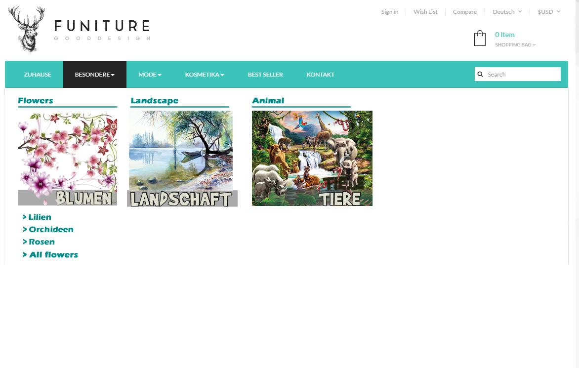

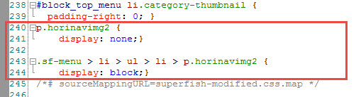

rictools Posted June 4, 2017 Share Posted June 4, 2017 (edited) Weil ich die Bilder in der Menuauswahl nicht schlecht finde, habe ich mir die Sache einmal ein wenig genauer angeschaut und siehe, man kann das auch problemlos selbst machen. Geändert werden muß die Shopverzeichnis/modules/blocktopmenu/blocktopmenu.php. Suche die "protected function generateCategoriesMenu" (ca. Zeile 593) und darin diesen Text: $html .= '<a href="'.$link.'" title="'.$category['name'].'">'.$category['name'].'</a>'; Ergänze ihn zu: $html .= '<p class="horinavimg2"><a href="'.$link.'" title="'.$category['name'].'"><img src="'.$this->context->link->getMediaLink(_THEME_CAT_DIR_).$category['id_category'].'-medium_default.jpg" alt="'.Tools::SafeOutput($category['name']).'" title="'.Tools::SafeOutput($category['name']).'"></a></p><a href="'.$link.'" title="'.$category['name'].'">'.$category['name'].'</a>'; Damit wird die medium-default-Variante der Kategoriebilder oberhalb der Kategorien eingefügt (ich habe statt dessen die kleinere small-default genommen, dazu mußte ich diese aber erst im BackOffice unter "Bilder" für Kategorien freigeben und generieren). Quick and dirty kann man auch den img-Link durch Größenangaben ergänzen, dann wird das Bild im Browser skaliert. Damit das Bild nicht bei allen Kategorien angezeigt wird, muß jetzt noch die Themeverzeichnis/css/modules/blocktopmenu/css/superfish-modified.css ergänzt werden: p.horinavimg2 { display: none; } .sf-menu > li > ul > li > p.horinavimg2 { display: block; } Dadurch wird das Bild erst einmal überall auf unsichtbar gesetzt, im zweiten Schritt wird es nur für die zweite Ebene freigegeben. Die Optik kann man dann nach Wunsch noch anpassen. Wie ich es gemacht habe, kannst du in meinem Shop sehen. Wenn du auch vor den Menupunkten der dritten oder weiteren Ebene(n) kleine Bilder haben möchtest, kannst du einen weiteren Bereich (span statt p) hinter dem obigen erstellen, dem du dann die Klasse "horinavimg3" gibst und dem du dann kleinere Bilder zuordnest. Edited June 4, 2017 by rictools (see edit history) Link to comment Share on other sites More sharing options...
Schlee Posted June 4, 2017 Author Share Posted June 4, 2017 (edited) Wow - Fantastisch - Danke dass geht genau in meine Bedürfnisse..... ich dreh durch... grosses Kino. Nur eine Frage, wie bring ich das Bilder in der ersten Ebene weg? Siehe Bild. Ich habe im superfish-modified.css den Code ganze am Ende hinterlegt, aber da schein ich wohl was falsch zu machen? Kurze Frage rictools, womit bearbeitest du den Code? Gaciaaaaaaaaas Edited June 4, 2017 by Schlee (see edit history) Link to comment Share on other sites More sharing options...
rictools Posted June 4, 2017 Share Posted June 4, 2017 Wo werden die Bilder denn jetzt angezeigt und wo nicht? Wenn du die zweite css-Anweisung wegläßt, dürften gar keine Bilder angezeigt werden, falls doch, hast du einen Tippfehler drin (oder du mußt erst einmal Caches löschen). Wenn die zweite Anweisung dann in der falschen Ebene Bilder aktivert, ist bei dir der Code anders, kriegt man (ich nur, wenn du einen Link zur Verfügung stellen kannst) mit der Untersuchen-Funktion diverser Browser / Firebug raus. Wie viele andere hier auch bearbeite ich die Codes mit Notepad++. Link to comment Share on other sites More sharing options...
Schlee Posted June 5, 2017 Author Share Posted June 5, 2017 Habe mal die zweite Anweisung gelöscht - ist nichts passiert. Habe den Code auch nochmals nach Schreibfehler geprüft, nix.... Hier meine beginnende Seite (css file im Anhang, falls hilfreich):http://www.bilder-factory.ch/ Unterkategorien funktionieren PERFEKT - genau so habe ich mir das vorgestellt - Genial soweit.Falls ich das Bild in der Navigationsleiste noch wegbekomme hast du mich zum glücklichsten Menschen der Schweiz gemacht superfish-modified.css Link to comment Share on other sites More sharing options...
rictools Posted June 5, 2017 Share Posted June 5, 2017 Bei mir werden nur die 3 Bilder der 3 Unterkategorien angezeigt. Wenn du den Fehler nicht in der Zwischenzeit behoben hast und bei dir ein Bild für die Hauptkategorie angezeigt wird, liegt das am Cache deines Browsers oder evtl. deines Providers, das siehst dann nur du selbst. Link to comment Share on other sites More sharing options...
Schlee Posted June 5, 2017 Author Share Posted June 5, 2017 GESCHAFFT! Vielen vielen tausend Dank für Deine tolle Unterstützung! Link to comment Share on other sites More sharing options...
