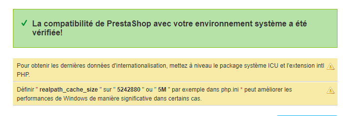

Manu Mfashion Posted May 22, 2017 Share Posted May 22, 2017 Bonjour/Bonsoir à la communauté Je suis nouveau et j'ai besoin de votre aide. Je bloque à l'étape 3 de l'installation de prestashop 1.7.1.1 avec easyphp 14.1 sous windows 7 professionnel Quelqu'un pourrait-il avoir l'amabilité de m'aider à résoudre ce problème pour continuer mon installation s'il vous plait? Voici les messages qui se présentent à cette étape : Configuration PHP requise L'extension PHP OpenSSL n'est pas chargée. L'extension Fileinfo n'est pas activée Set "xdebug.max_nesting_level" to e.g. "250" in php.ini* to stop Xdebug's infinite recursion protection erroneously throwing a fatal error in your project. Install and enable the intl extension (used for validators). Install and/or enable a PHP accelerator (highly recommended). Setting "realpath_cache_size" to e.g. "5242880" or "5M" in php.ini* may improve performance on Windows significantly in some cases. Link to comment Share on other sites More sharing options...
olishop Posted May 22, 2017 Share Posted May 22, 2017 Bonjour, dans ton fichier php.ini actives les extensions demandées : OpenSSL, Fileinfo et intl et ajoutes/modifies les variables : xdebug.max_nesting_level et realpath_cache_size Link to comment Share on other sites More sharing options...

faprestashop Posted March 15, 2020 Share Posted March 15, 2020 (edited) On 5/22/2017 at 10:12 AM, Manu Mfashion said: Bonjour/Bonsoir à la communauté Je suis nouveau et j'ai besoin de votre aide. Je bloque à l'étape 3 de l'installation de prestashop 1.7.1.1 avec easyphp 14.1 sous windows 7 professionnel Quelqu'un pourrait-il avoir l'amabilité de m'aider à résoudre ce problème pour continuer mon installation s'il vous plait? Voici les messages qui se présentent à cette étape : Configuration PHP requise L'extension PHP OpenSSL n'est pas chargée. L'extension Fileinfo n'est pas activée Set "xdebug.max_nesting_level" to e.g. "250" in php.ini* to stop Xdebug's infinite recursion protection erroneously throwing a fatal error in your project. Install and enable the intl extension (used for validators). Install and/or enable a PHP accelerator (highly recommended). Setting "realpath_cache_size" to e.g. "5242880" or "5M" in php.ini* may improve performance on Windows significantly in some cases. Pour être plus précis php.ini se trouve ici (C:)/wamp64/bin/apache/apache2.4.41/bin/php.ini Edited March 17, 2020 by faprestashop (see edit history) Link to comment Share on other sites More sharing options...
