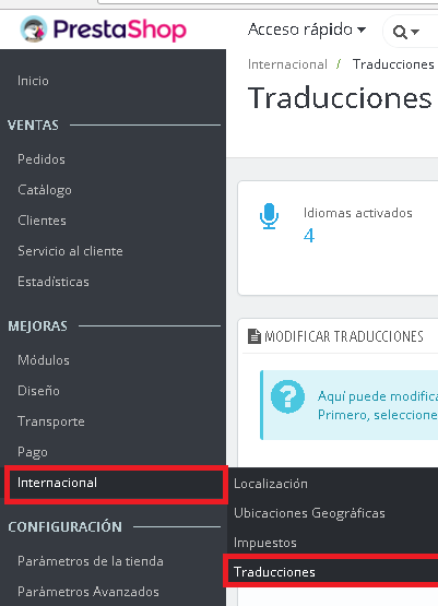

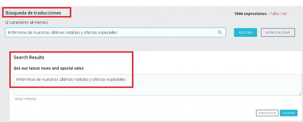

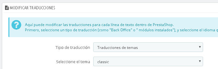

nadie Posted May 21, 2017 Share Posted May 21, 2017 Estimados, junto con saludar, soy nuevo en esto de prestashop me cree mi sitio www.pvsolar.cl un sitio de venta de articulos solares, me gustaria editar la parte en donde dice ¨ INFÓRMESE DE NUESTRAS ÚLTIMAS NOTICIAS Y OFERTAS ESPECIALES lo he tratado de hacer desde el cpanel hasta el menu de prestashop ¨translation¨, sin obtener resultado, espero que alguien me pueda ayudar muchas, gracias.!!! ¨ Veo que usas Prestashop 1.7 En Internacional -> Traducciones (Es posible que la actualización de la traducción variara el nombre de la pestaña y depende Internacional se siga llamando Localización como en antaño) Adjunto Captura Bloque Modificar Traducciones Tipo de Traducciones -> Traducciones de los temas Seleccione su Tema -> Classic (He puesto Classic, en mi caso, en tu caso el nombre de la plantilla que uses) Adjunto Captura Y en el cajón de "Búsqueda traducciones" buscas la frase/palabra" -> Infórmese de nuestras últimas noticias y ofertas especiales Adjunto Captura Antiguamente depende "Traducciones de temas", para esta palabra (una parecida) teníamos que ir a "Traducciones de los módulos", pero ahora el sistema de catalogación de traducciones funciona diferente a la 1.6 (Al menos en la 1.7.0.X y 1.7.1.1), en un futuro veremos a ver si lo cambian y de pronto vuelve a ser una traducción de modulo y no de plantilla. ¿Porque es una traduccion de tema siendo un modulo? Si vamos al fichero: (No modificar el fichero, (en el tpl solo esta la palabra clave, las traducciones las haces en el panel para los distintos idiomas) solo te lo comento a modo de información) ps_emailsubscription.tpl Vemos: {l s='Get our latest news and special sales' d='Shop.Theme'} Y vemos: d='Shop.Theme' ¿Que quiere decir esto? En d (antiguamente usabamos mod para indicar el tipo de traduccion.) indicamos tipo de traduccion, que en nuestro caso es "Shop.Theme" Si depende: d='Shop.Theme' fuera: d='Modules.NombreModulo.XXX' Estaríamos hablando de una traducción de módulos (cuando vas a traducciones) y no de plantilla, pero en nuestro caso y en la 1.7.1.1 y 1.7.1.0 es una traducción del tema y no de módulos (Al menos con la versión actual del módulo) Si quieres mas información sobre los tipos de traduccion (es decir sobre los d='TipodeTraduccion', aquí: http://build.prestashop.com/news/new-translation-system-prestashop-17/#what-is-a-domain-and-how-to-code-strings lo tienes comentado con imagenes y todo) Saludos, 1 Link to comment Share on other sites More sharing options...
chilecaps Posted May 21, 2017 Author Share Posted May 21, 2017 Veo que usas Prestashop 1.7 En Internacional -> Traducciones (Es posible que la actualización de la traducción variara el nombre de la pestaña y depende Internacional se siga llamando Localización como en antaño) Adjunto Captura Bloque Modificar Traducciones Tipo de Traducciones -> Traducciones de los temas Seleccione su Tema -> Classic (He puesto Classic, en mi caso, en tu caso el nombre de la plantilla que uses) Adjunto Captura Y en el cajón de "Búsqueda traducciones" buscas la frase/palabra" -> Infórmese de nuestras últimas noticias y ofertas especiales Adjunto Captura Antiguamente depende "Traducciones de temas", para esta palabra (una parecida) teníamos que ir a "Traducciones de los módulos", pero ahora el sistema de catalogación de traducciones funciona diferente a la 1.6 (Al menos en la 1.7.0.X y 1.7.1.1), en un futuro veremos a ver si lo cambian y de pronto vuelve a ser una traducción de modulo y no de plantilla. ¿Porque es una traduccion de tema siendo un modulo? Si vamos al fichero: (No modificar el fichero, (en el tpl solo esta la palabra clave, las traducciones las haces en el panel para los distintos idiomas) solo te lo comento a modo de información) ps_emailsubscription.tpl Vemos: {l s='Get our latest news and special sales' d='Shop.Theme'} Y vemos: d='Shop.Theme' ¿Que quiere decir esto? En d (antiguamente usabamos mod para indicar el tipo de traduccion.) indicamos tipo de traduccion, que en nuestro caso es "Shop.Theme" Si depende: d='Shop.Theme' fuera: d='Modules.NombreModulo.XXX' Estaríamos hablando de una traducción de módulos (cuando vas a traducciones) y no de plantilla, pero en nuestro caso y en la 1.7.1.1 y 1.7.1.0 es una traducción del tema y no de módulos (Al menos con la versión actual del módulo) Si quieres mas información sobre los tipos de traduccion (es decir sobre los d='TipodeTraduccion', aquí: http://build.prestashop.com/news/new-translation-system-prestashop-17/#what-is-a-domain-and-how-to-code-strings lo tienes comentado con imagenes y todo) Saludos, Estimado, le agradezco demasiado por la pronta respuesta, muchas gracias!!!! que tengas un buen día, quede muy contento. Link to comment Share on other sites More sharing options...
