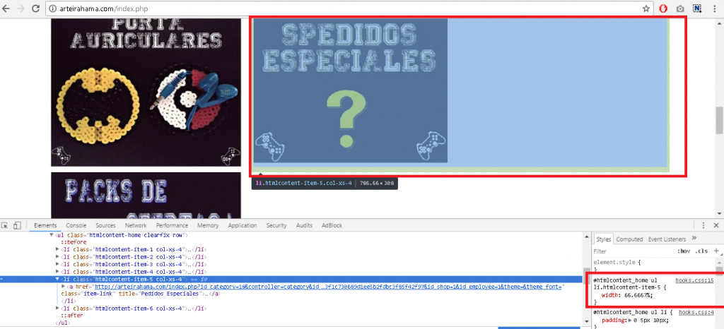

Tengo un problema que no consigo solucionar. A la hora de colocar varias fotos de cada categoria de mi pagina, la ultima foto no consigo que quede en el lugar que quiero( ver imagen).
He probado a borrar la foto y subirla cambiandola de tamaño y no me deja.

Viendo la captura de tu tienda que has adjuntado en el primer mensaje (Veo que usas Prestashop 1.6), he accedido a tu web: http://arteirahama.com/index.php veo que te refieres al modulo themeconfigurator (configurador de temas) en la pagina principal.
Viendo en el CSS (en chrome si pulsa en boton derecho ratón -> inspeccionar elemento, puedes ver lo que te adjunto en la captura), la parte que comentas de la ultima imagen, veo que el penultimo elemento (que no la imagen, sino el elemento que son dos cosas distintas) tiene en el CSS un ancho mas "largo" que las otras, y por eso te ocurre lo que te ocurre y desplaza a las otras
Adjunto imagen
