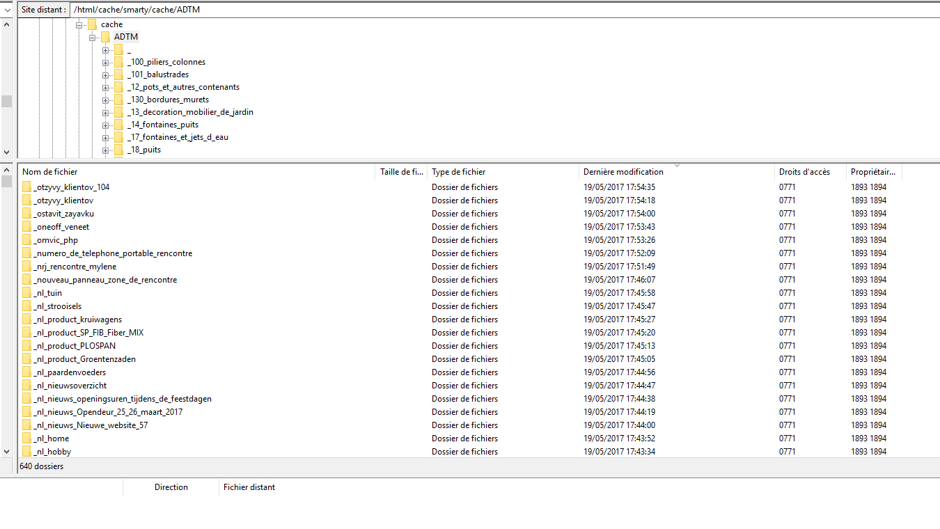

Smodjo Posted May 19, 2017 Share Posted May 19, 2017 Bonjour à tous, Je tourne sur presta 1.6 depuis 2014. Jusqu'ici aucun problème rencontré. Sauf que depuis une quinzaine de jours, je suis confronté à une surcharge absolument infame de mon cache smarty. Et au vu des fichiers je pense (voir fichier joint) qu'il s'agit d'une très beau virus. Mon cache s'accroit de 500 dossiers par heure. Au total ce sont plus de 200Mo et 50000 dossiers et sous dossiers qui se sont créés en une dizaine de jours. Le rythme est effréné. Je passe mon temps à supprimer ces sal......Le dossier cache lié au module ADTM (advanced top menu) est exclisvement visé. Pour le moment aucun incidence sur les moteurs de recherches mais viendra le jour où mon site sera reconnu comme dangereux. Je ne trouve pas la source. Auriez des pistes à me donner ? Je vous remercie de votre aide. Olivier. 1 Link to comment Share on other sites More sharing options...
Smodjo Posted May 20, 2017 Author Share Posted May 20, 2017 Que le cache se remplisse certes, mais je rencontre ce problème uniquement sur le cache d'un seul module.Mon site vend des produits d'aménagement de jardin.Au délà des fichiers cache haibutels (catégorie, produits, pages...) Je me retrouve avec la création de centaines voir milliers de dossier sur...Federation russie, Lunette soleil, Voyage, Rencontre, produits de beauté etc... et ce en n'importe quelle langue.J'ai encaissé pas loin de 200Mo en 15j à peine. Et 200Mo en dossier et fichiers de 5ko à peine ca commence a faire...Ce n'est pas comme si ce problème existait depuis le création de mon site (soit 2ans et demi).Je maintiens qu'il y a quelquechose qui cloche.J'ai pour le moment désactivé le cache du module. Je ne peux pas m'amuser à effacer toutes les heures 1000 dossiers incongrus Link to comment Share on other sites More sharing options...
Oron Posted May 20, 2017 Share Posted May 20, 2017 Bonjour Regardez les log d'accès quel sont les IP qui accident et combien de ligne avec une seule IP, faites des recherches sur l'origine des iP Je ne sais pas si ces dossiers sur votre copie d'écran sont des dossiers de votre site, mais au cas où que certain ne serait pas de vous, c'est des robots qui font des recherches au hasard sur divers sites. Vous pouvez les détecter en vérifiant les IP et le temps qu'ils restent et le temps entre deux pages.. Vous avez au niveau de l'hebergement un access.log et un error.log Link to comment Share on other sites More sharing options...

Smodjo Posted May 23, 2017 Author Share Posted May 23, 2017 Chdup,Je pense qu'on est sur la bonne voie avec ton message. J'ai l'impression qu'il s'agit de sitemaps de sites en tout genre. Ce qui veut dire qu'il va falloir que je rachète leur module... à 50 boules.... Link to comment Share on other sites More sharing options...
ChDUP Posted May 23, 2017 Share Posted May 23, 2017 La faille dont je parlais concernait les modules permettant un upload depuis le front (sauf erreur ?) je ne pense pas que ce module de menu permette cela, donc c'est probablement une mauvaise piste. En revanche, une fois la backdoor installée depuis une faille d'un autre module, il est tout à fait possible de poser des fichiers n'importe où. Mais la piste d'okom3pom semble plus prometteuse. Si un bot tape au hasard des urls, et que ces urls servent de nom aux fichiers de cache, tout s'explique. Mais ce comportement est bizarre tout de même. Il y a des fichiers dans les repertoires de votre capture ? que contiennent ces fichiers ? Link to comment Share on other sites More sharing options...
