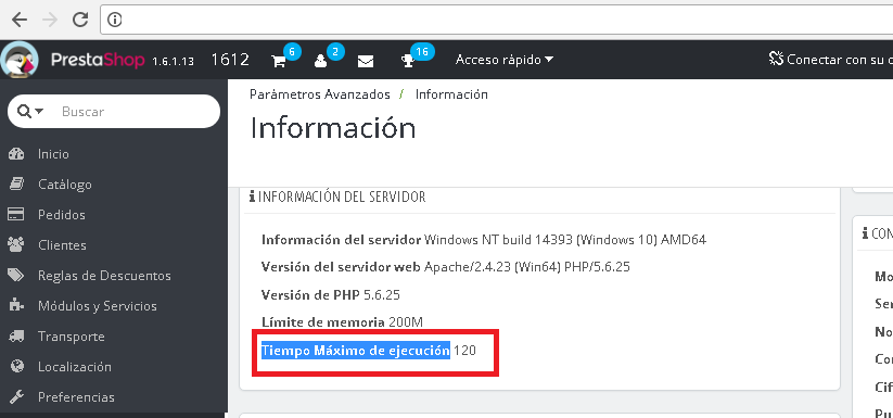

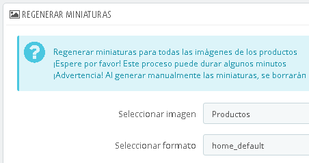

nadie Posted May 19, 2017 Share Posted May 19, 2017 1- ¿El Tiempo Máximo de ejecución en el php.ini a cuanto lo tienes? (Mira ver desde la pestaña Parametros Avanzados -> Información cuanto te dice) Adjunto pantallazo Si lo tienes bajo, tendras que subirlo en el php.ini ---------- Por otro lado, ¿Has intentando regeneras imagenes tipo y formato a formato depende todas de golpe? Es decir, cuando estas en Preferencias -> Imagenes, señalar: Seleccionar Imagen -.> Productos Seleccionar formato -> home_default etc.. Y asi sucesivamente Adjunto Captura Link to comment Share on other sites More sharing options...
pablobuendiaelvira Posted May 19, 2017 Author Share Posted May 19, 2017 Gracias nadie, Intentaré con la regeneración de las imágenes por partes. Link to comment Share on other sites More sharing options...
pablobuendiaelvira Posted May 23, 2017 Author Share Posted May 23, 2017 Nadie lo hice como me dijiste, cada vez regeneraba un tipo de imagen y todo perfecto. Muchas gracias!! Link to comment Share on other sites More sharing options...
