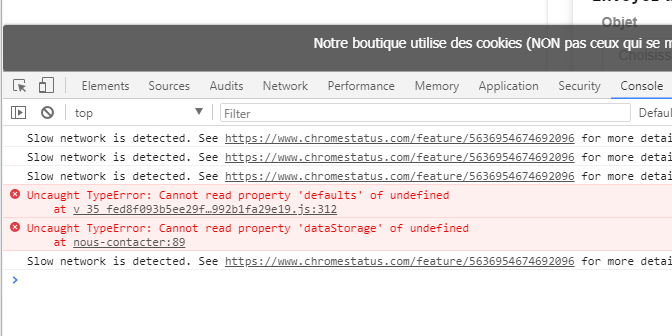

Guix69 Posted March 25, 2018 Share Posted March 25, 2018 (edited) Bonjour Eolia ! Je viens de lire les 8 pages et je ne comprend pas d'où peut venir mon problème. Je me retrouve avec l'installation en suivant ce tuto propre : https://shop.devcustom.net/fr/content/9-mise-en-place-captcha?content_only=1 Mes clés sont bonnes, et j'ai bien fait attention au publique et privé. Dans mon contact-form.tpl : <form action="{$request_uri}" method="post" class="contact-form-box" enctype="multipart/form-data"> Cache vidé. Mais je ne vois le captcha sur la page contact. Lorsque j'envoi un mail, j'ai l'erreur sur page blanche not human. le site en question : http://www.goodies4geek.com/nous-contacter Presta 1.6 Je ne comprend pas mon problème... Une idée ? Merci pour votre temps. Edited March 25, 2018 by Guix69 (see edit history) Link to comment Share on other sites More sharing options...
doekia Posted March 25, 2018 Share Posted March 25, 2018 Le javascript crash ce qui explique pourquoi le recaptcha n'apparait pas. TypeError: $.uniform is undefined[En savoir plus] v_33_fed8f093b5ee29f48388992b1fa29e19.js:312:25 TypeError: NewsletterPro is undefined[En savoir plus] Corrige les erreurs et/ou tu peux déplacer le code plus haut dans ton header, ça ne corrigera pas tes erreurs mais fera que le code du recaptcha s'executera avant le crash du js 1 Link to comment Share on other sites More sharing options...
Guix69 Posted March 25, 2018 Share Posted March 25, 2018 Ah ! Bonjour et énorme merci Doekia ! Je l'ai mis en haut de la balise head et là ca fonctionne ! je tournais en rond dessus depuis 2h ! Merci beaucoup ! Concernant les erreurs Java, j'avoue ne pas avoir les capacités pour corriger et voir ce qui ce passe. J'imagine que pour le newsletterpro je peux simplement la désactiver, vus que j'en ai pas l'utilité en fait. La seconde je ne sais pas ce que c'est... Link to comment Share on other sites More sharing options...
Eolia Posted March 25, 2018 Share Posted March 25, 2018 Le captacha est bien chargé mais comme erreurs, il n'y a pas que ça sur cette page: Link to comment Share on other sites More sharing options...

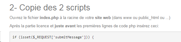

cedben Posted December 21, 2018 Share Posted December 21, 2018 Bonjour à tous, Je ne pensais pas devoir revenir sur ce topic mais les russes sont de retour ! J'avais mis en place (en février dernier) la solution de l'indispensable Doekia (code dans le header.tpl ci dessous) et j'étais tranquille depuis... Or les spam sont de retour ! Avez-vous aussi rencontré le même problème ? Merci d'avance, C <script> var googlecaptchasitekey = 'XXXXXXXXXXXXXXXXXXXXXXXXXX'; /* TODO: tune this https://www.google.com/recaptcha/admin */ $(document).ready(function(){ var $forms = $('form.contact-form-box,form#sendOrderMessage'); if ($forms.length > 0){ var captcha = $('<div class="g-recaptcha" data-sitekey="'+ googlecaptchasitekey + '">'); var $submit = $forms.find('#submitMessage,.button[name=submitMessage]'); $submit.before(captcha); $submit.click(function(event){ if ($forms.find('#g-recaptcha-response').val().length == 0) { event.preventDefault(); event.stopPropagation(); return false; } }); } }); </script> {if !isset($language_code)}{assign var="language_code" value=$lang_iso}{/if} <script src='https://www.google.com/recaptcha/api.js?hl={$language_code}'></script> Link to comment Share on other sites More sharing options...
doekia Posted December 21, 2018 Share Posted December 21, 2018 Comme répété en boucle tout au long de ce topic, si problème rencontré, merci de fournir l'url !! Link to comment Share on other sites More sharing options...
doekia Posted December 21, 2018 Share Posted December 21, 2018 On 12/21/2018 at 1:05 PM, cedben said: ... (code dans le header.tpl ci dessous) et j'étais tranquille depuis... Expand Donc déjà la solution est composé de 2 parties. Une dans le header avec la clé publique Et l'autre (la plus importante) dans index.php avec la clé privé http://area51.enter-solutions.com/snippets/74 Pour tester la protection utiliser ce bookmarklet http://area51.enter-solutions.com/snippets/92 Link to comment Share on other sites More sharing options...
cedben Posted December 21, 2018 Share Posted December 21, 2018 Pardon, en effet il y aussi le code dans index.php Voici l'adresse : https://www.nougatineparis.com/fr/contactez-nous Prestashop : 1.6.0.8 (Merci de votre patience :/=) Link to comment Share on other sites More sharing options...
doekia Posted December 21, 2018 Share Posted December 21, 2018 Ta partie dans index.php doit être mal installé car mon bookmarlet n'a eu aucun problème de passer outre le recaptcha PM moi avec tes FTP que je regarde Link to comment Share on other sites More sharing options...
doekia Posted December 21, 2018 Share Posted December 21, 2018 (edited) Donc je viens de te corriger ton recaptcha (index.php) Le code fournit doit être mis AVANT tout code prestashop. (Juste après les commentaires et avant ces 2 lignes) require(dirname(__FILE__).'/config/config.inc.php'); Dispatcher::getInstance()->dispatch(); Tu ne recevra plus de spam par ce canal Dans le tuto, il y a écrit: Quote 2- Copie des 2 scripts Ouvrez le fichier index.php à la racine de votre site web (dans www ou public_html ou ...) Après la partie licence et juste avant les premières lignes de code php insérez ceci: Expand Edited December 21, 2018 by doekia (see edit history) Link to comment Share on other sites More sharing options...
Eolia Posted December 21, 2018 Share Posted December 21, 2018 Maintenant il est en gras Link to comment Share on other sites More sharing options...

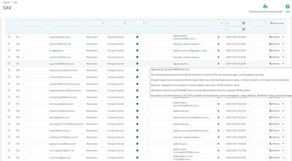

spacemoo Posted January 10, 2019 Share Posted January 10, 2019 Salut a tous et bonne année 2019. J'ai deja mis mon probleme sur un autre post, mais je crois qu'ici c'est plus actif, donc je le repost. J'ai installé Recaptcha V2 la semaine dernière grâce au script de doekia et Eolia - (merci d'ailleurs a eux d'avoir fait le boulot). Depuis, le spam a changé mais n'a pas stoppé. En effet, 1ere différence : le contenu du message : Adresse e-mail du client : xxxxx2@gmail.com Message du client : Добрый вечер. Если вы читаете данный текст, значит Ваш почтовый ящик был выбран среди несколько сотен везунчиков, которым выпал шанс получить материальное вознаграждение. УЗНАТЬ СУММУ ВОЗНАГРАЖДЕНИЯ ----- la dernière ligne de texte en russe étant un lien. 2 eme différence : Toutes les adresses d’expéditeurs sont en gmail.com J'ai lu quelque part que les spammeurs avaient un moyen de bypasser Recaptcha en prélevant la clé du site et en soumettant une demande a google sans "referer" ce qui permettrait d'avoir une vrai bonne réponse de google . On sait que recaptcha est étroitement lié au compte google. Donc je me demande si mon problème de spam en gmail ne vient pas de la... Si vous avez une idee, je suis preneur . Merci d'avance. SpaceMoO Link to comment Share on other sites More sharing options...
Eolia Posted January 10, 2019 Share Posted January 10, 2019 Je pense plutôt que vos mails étaient en mailqueue chez votre hébergeur. Voyez-vous l'envoi de ces mails APRES l'installation du script dans vos logs mails du BO Prestashop ? Link to comment Share on other sites More sharing options...
Morklavor Posted January 10, 2019 Share Posted January 10, 2019 (edited) Hier après avoir mis le captcha avec photos, je pensais que c'était réglé. Puis j'ai eu deux e-mails dans la soirée, sans alphabet cyrillique, et sans sens particulier. Comme si le spammeur tâtonnait. Puis dans la nuit bam 400 spams du même type en cyrillique... Par contre le mot que je pensais blacklister quand j'ai fait ma requête hier n'apparaît pas dans le message retranscrit par spacemoo. J'en reviens à demander si vous pouvez nous mettre quelques lignes de code nécessaires à faire un blocage par mot s'il vous plaît. Quand on se fera spammer en austro-hongrois on avisera Ah et j'ai désactivé avec un petit plugin le formulaire de contact pour le moment, dommage que Presta soit victime de son succès :/ Edited January 10, 2019 by Morklavor rajout (see edit history) Link to comment Share on other sites More sharing options...
spacemoo Posted January 10, 2019 Share Posted January 10, 2019 Bonjour Eolia et merci pour votre aide. Effectivement, les Emails on été envoyé APRES la date d 'installation du script. Le script a été installé le 05/01/2019 et dans le BO je vois l'envoi des Emails en Gmail.com le 06/01/2019 et le 08/01/2019. Cordialement, SpaceMoO. Link to comment Share on other sites More sharing options...
Eolia Posted January 10, 2019 Share Posted January 10, 2019 On parle bien de ce site ? https://www.silver-bijoux.com/fr/nous-contacter Link to comment Share on other sites More sharing options...
doekia Posted January 10, 2019 Share Posted January 10, 2019 C'est bien le site silver-bijoux.com? Quand tu dis: " je vois l'envoi des Emails en Gmail.com" que veux tu dire par là? On parle bien de spam dont l'origine est le formulaire de contact ou d'autre chose? Link to comment Share on other sites More sharing options...
spacemoo Posted January 10, 2019 Share Posted January 10, 2019 @Eolia @doekia oui l'adresse est correcte. Pour l'envoi des mails, je parle dans le back office, menu PARAMETRES AVANCES->EMAIL il y a ces colonnes : ID, Destinataire, Modele, Langue, sujet, envoyés je parle ici de la colonne "envoyé" pour la date d'envoi. Le spam vient bien du formulaire de contact. Cordialement, SpaceMoO Link to comment Share on other sites More sharing options...
spacemoo Posted January 10, 2019 Share Posted January 10, 2019 On 1/10/2019 at 11:09 AM, doekia said: Quand tu dis: " je vois l'envoi des Emails en Gmail.com" que veux tu dire par là? Expand Je veux dire que les adresses Email d'envoi de spam par le formulaire sont toutes en xxxxx@gmail.com, je n'ai plus d'envois en xxxx@mail.ru depuis Recaptcha. Link to comment Share on other sites More sharing options...
