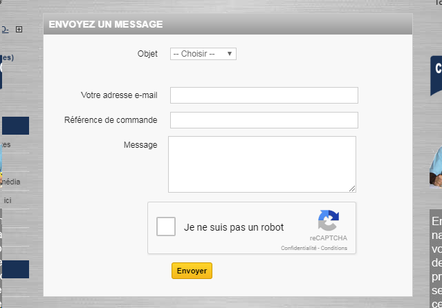

unanim Posted March 3, 2018 Share Posted March 3, 2018 14 minutes ago, Eolia said: Non mais vous êtes incroyable... Je ne sais même pas pourquoi vous posez des questions si vous avez vos propres réponses... Quand il y a un problème, on le solutionne, on ne fait pas du cache misère ou de la bidouille. Si le captcha n'est pas visible c'est que vous avez commis une erreur. En analysant le code de votre page je vois une belle erreur "$ is undefined" et c'est normal car vous chargez le script AVANT d'avoir chargé jQuery ! Donc déplacez le bout de script juste AVANT LA FERMETURE DE LA BALISE </head> et tout rentrera dans l'ordre D'accord, excusez moi de vous énerver mais depuis le début les solutions ne sont pas forcément limpides pour quelqu'un qui ne manie pas du code tous les jours. Là vous me parlez de balise </head> mais dans contact-form.tpl il n'y a pas de balises <head> -ou alors je suis miro-. Donc là on parle de quoi, le index.tpl n'en a pas non plus... seul le header.tpl contient ces balises. Donc par déduction c'est là qu'est l'erreur que vous mentionnez. Et que je vais m'empresser de corriger. Link to comment Share on other sites More sharing options...
unanim Posted March 3, 2018 Share Posted March 3, 2018 6 minutes ago, doekia said: @unanim ta page contact déclenche une erreur javascript, ce qui empèche le recaptcha de démarrer mais comme il n'est pas détecté non plus par le bookmarklet c'est que tu n'as pas non plus déployé le contrôle. Si ta version est 1.4, tu dois mettre le code de contrôle dans contact.php ou contact-form.php selon ta version exacte La version concernée est une 1.5.6.2 Link to comment Share on other sites More sharing options...
Eolia Posted March 3, 2018 Share Posted March 3, 2018 Ca va tout de suite mieux, non ? Et pour peaufiner le truc, ajoutez ceci dans votre css: .g-recaptcha { margin: 0 0 10px 150px; } Pour obtenir ceci: 1 Link to comment Share on other sites More sharing options...
unanim Posted March 3, 2018 Share Posted March 3, 2018 et effectivement @Eolia en changeant la position du script dans le header.tpl cela fonctionne. Le captcha apparaît. J'avais donc mal lu et/ou compris les instructions que j'avais interprétées comme "à installer avant la section <head>" Vos solutions sont excellentes si clairement expliquées pour des gens qui ne sont pas le nez dans le code toute la journée. Et 6 pages de posts sur ce sujet finissent par embrouiller l'esprit. Merci encore et bon week-end, à un de ces quatres pour le café ou plus... Link to comment Share on other sites More sharing options...
