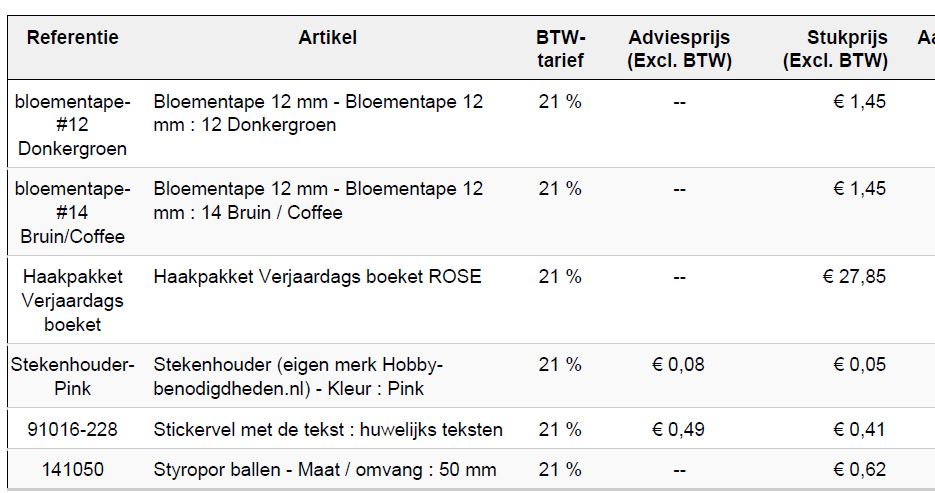

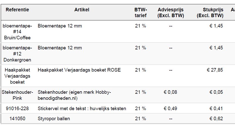

racemaniac Posted May 17, 2017 Share Posted May 17, 2017 (edited) PS 1.6.1.13 Op een of andere manier wordt de factuur-layout (product omschrijving) anders weergegeven dan voorheen. "vroeger" was de product omschrijving uitgebreid ( zie afbeelding) Nu lijkt het of de product-omschrijving wordt afgekapt In het SQL bestand staat bij {$order_detail.product_name} de volledige omschrijving Ik heb vanuit het zip-bestand de originele invoice.product-tab.tpl opnieuw geupload naar /pdf/, echter de "afkapping" blijft zich voordoen Iemand enig idee wat er "fout" gaat en hoe dit eventueel op te lossen is ? Edited June 3, 2017 by racemaniac (see edit history) Link to comment Share on other sites More sharing options...
