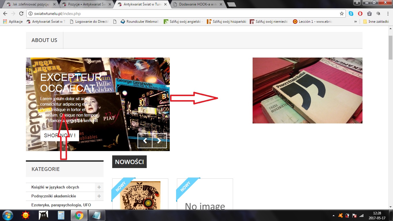

Wszystko byłoby wporządku gdybym np mógł zmienić szerokość kontenera hooka displayTopColumn, w którym domyślnie znajduje się homeslider. W tym momencie jest to cała szerokość strony, a chciałbym by po lewej stronie obok slidera pojawiło się menu boczne, które znajduje się w hooku displayLeftColumn, Pokazałem to na zdjęciu w załączniku.

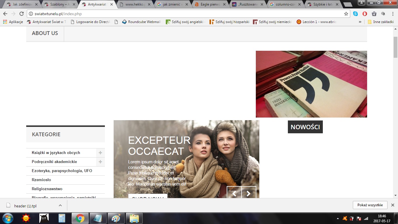

Ok, działa, musiałem dodać hooka do bazy, teraz slider pokazuje się w nowym hooku a obok niego po lewej stronie znajduje się menu, wielkie dzięki za pomoc :)
Jeszcze jedno pytanie, obok slidera były dwa banerki, fajnie by było gdyby one tam pozostały. Problem w tym, że one są tak jak poprzednio slider  w 'displayTopColumn' no i teraz pojawiają się powyżej slidera tak jak na załączonym obrazku. Do tego napis NOWOŚCI pojechał na górę, obok slidera.
