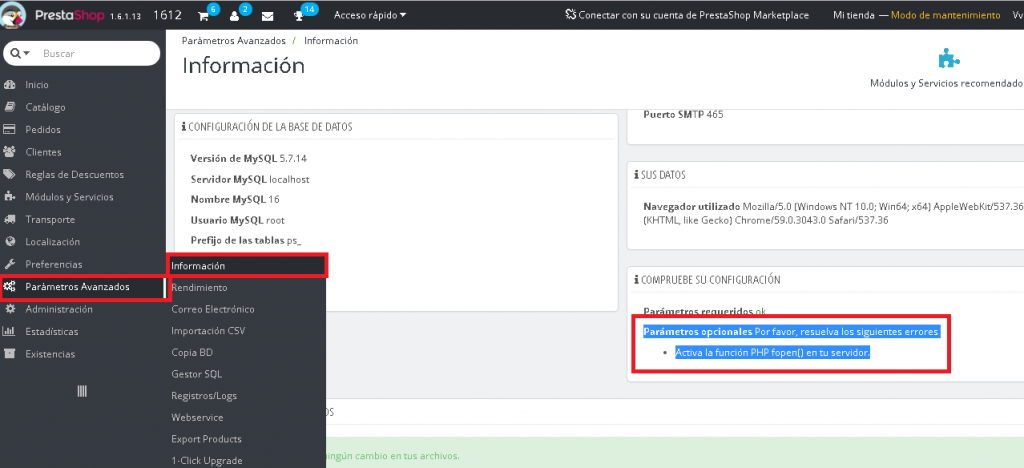

nadie Posted May 18, 2017 Share Posted May 18, 2017 Suponiendo que a nivel de funcionamiento siga conectándose de la misma manera que antes, en la que tenias que tener habilitado en tu php.ini el parametro: allow_url_fopen en On Revisa si lo tienes en "On" Si esta en off, en la pestaña Parametros Avanzados -> Información te debe salir: Parámetros opcionales Por favor, resuelva los siguientes errores Activa la función PHP fopen() en tu servidor. Adjunto pantallazo En caso de que este "Off" en muchos paneles de hosting, tienes opción de habilitar la opción "allow_url_fopen " en el php.ini sin grandes complicaciones, si no la encuentras, prueba hacer lo siguiente, descargas notepad++ https://notepad-plus-plus.org/download/v7.4.1.html creas un fichero llamado: php.ini Con el contenido: allow_url_fopen = On Y sube ese fichero a la carpeta de administración de tu tienda, es decir, si para acceder al panel de tu store/tienda, accedes asi: tuweb.com/carpetaadminXXX/ Lo subes dentro de: carpetaadminXXX Y ahora comprueba si te ocurre lo mismo. Saludos, Link to comment Share on other sites More sharing options...
