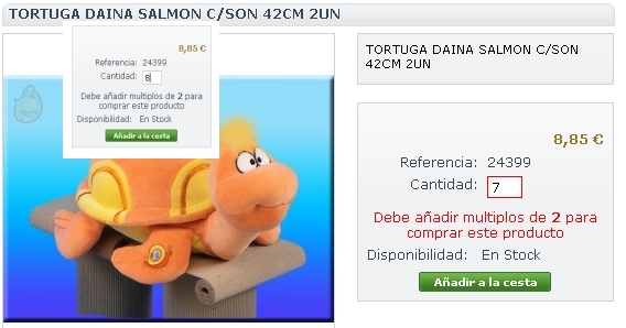

aleoudie Posted January 18, 2012 Share Posted January 18, 2012 Weeeeis! Yo continuo con mi batalla con los combobox... No entiendo como es el codigo del combobox en prestashop, el {section name=box start=1 loop=10 step=1} {math equation="x * y" x=$smarty.section.box.index y=$product->multiplier assign=box_qty} {$box_qty} {/section} , no se como programarlo, y para que me lo guarde en el campo correcto. No hay manera. De momento he encontrado la manera de hacer una chapuzilla, pero que visualmente, queda claro que se está haciendo algo mal. Como podeis ver abajo en la imagen. He retocado la plantilla de idioma para cambiar el texto en pantalla, para indicar que hay que poner multiplos. Y luego en el javascript js->productos.js. He cambiado function checkMinimalQuantity(minimal_quantity) { if ($('#quantity_wanted').val() % minimal_quantity) { $('#quantity_wanted').css('border', '4px solid red'); $('#minimal_quantity_wanted_p').css('color', 'red'); } else { $('#quantity_wanted').css('border', '1px solid #BDC2C9'); $('#minimal_quantity_wanted_p').css('color', '#374853'); } } Básicamente, he cambiado el signo < que había antes, por un %. para que mire si lo pedido y los sets son multiplos. En el recuadrito de la izquierda veis lo que se puede ver si el número introducido es válido, si no pues lo de la derecha... El problema es que si introducen una cantidad más grande que el número mínimo, el sistema deja, por muy rojitas que salgan las letras en pantalla. La verdad es que con esta modificación rápida hecha en un minuto, he conseguido salir un poco del paso. Como funcionamos a pago a posteriori, siempre podemos llamar al cliente y explicárselo si ha hecho algo mal. Pero la verdad es que me gustaría encontrar una solución que fuera "apañá" y no esta chapuzilla que he hecho... Malditos combobox!!!! (y digo malditos, para que el admin no me eche del foro...) Engaaaa! Hasta pronto!!! Aleoudie Link to comment Share on other sites More sharing options...
