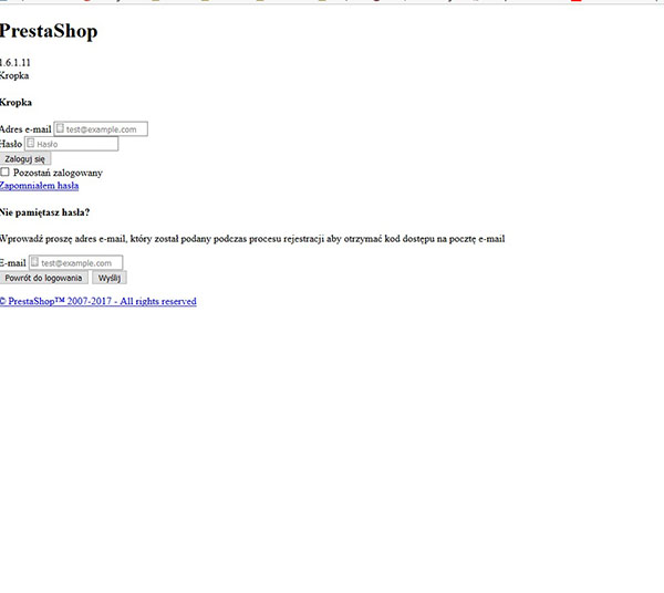

Dzień dobry!
Mam problem z logowaniem: obecnie wygląd to tak /w załączniku/.
Prawdopodobnie doszło o tego w omoencie, kiedy niechcący wpisałam w okienko adres url ponownie adres strony.
Nie wiem gdzie i w ajki sposób to zmienić, ponieważ nie mogę się zalogować.
Pozostając w zawieszeniu,

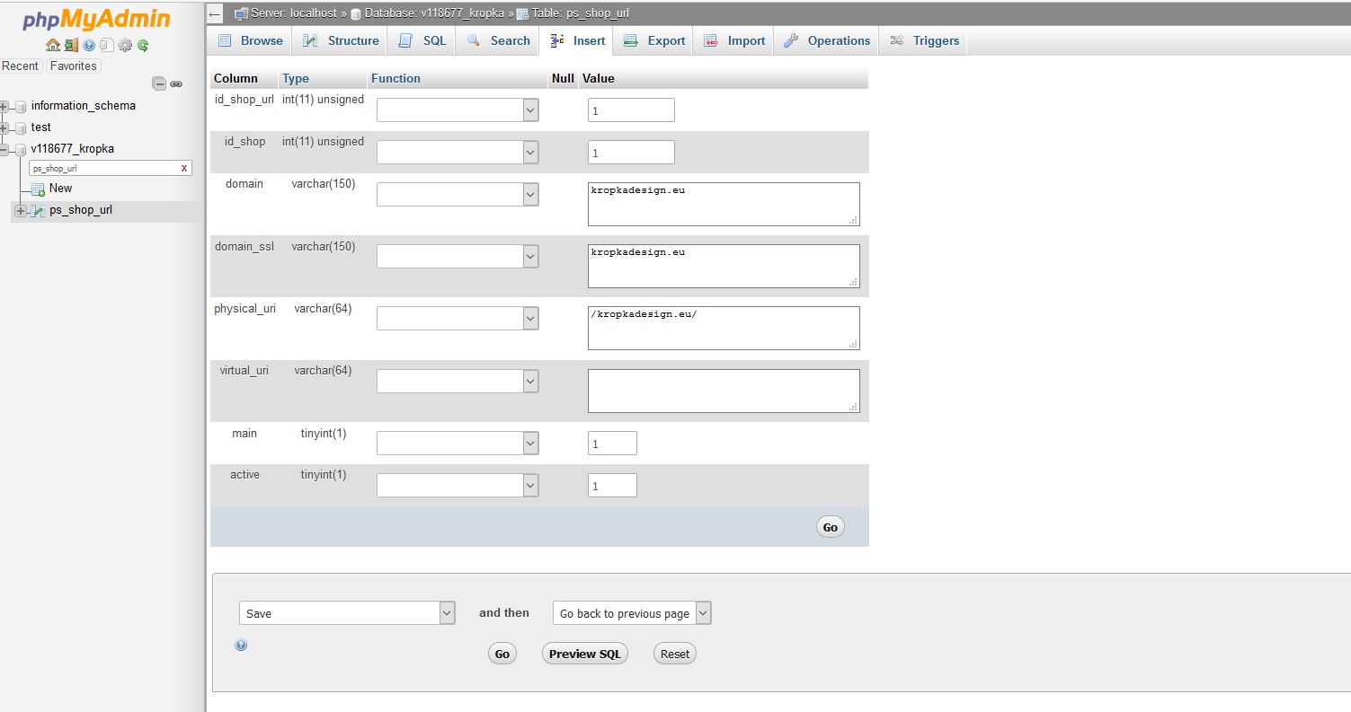

  • 0
Error 404 oznacza, że sklepu nie ma o takiej nazwie, z takim adresem url. Błędnie wpisałam ponownie adres swojej strony w miejscu przenaczonym na adres url. W efekcie wyświetla mi się kropkadesign.eu/kropkadesing.eu. A powinno być tyko kropkadesign.eu
Jak mogę to zmienić, skoro nie mogęsię zalogować/wylogować?
Będę wdzięczna za podpowiedź.

Widzę że nie masz pojęcia o tym co chcesz zrobić, a zmiany w bazie danych musisz wykonywać ostrożnie ponieważ można całkowicie posadzić sklep. W przeglądarce wpisz kropkadesign.eu/phpmyadmin zaloguj się do bazy i zmień domenę w odpowiedniej tabeli.

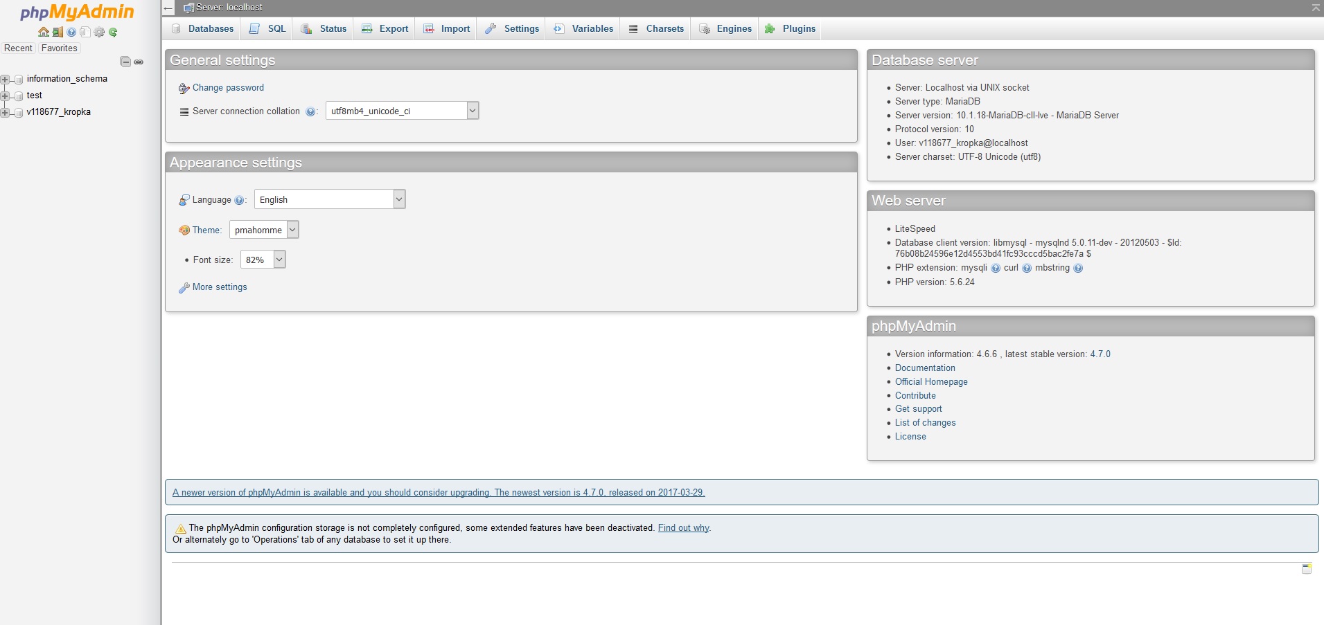

Dokładnie tak jak piszesz - nie mam zielonego pojęcia, w jakim obszarze się poruszam. Staram sięzrozumieć, ale ponieważ przez swoją wiedzę popełniłam już jedne błąd, blokując sobie dojście do sklepu wiem, że mogę bardzo łatwo popsuć sprawę.
Chwilowo nie mam nikogo, kto móglby mi podpowiedzieć jak fdziałać, dlatego tym bardziej wdzięczna jestem za Twój czas.
Zalogowałam się do bazy, w wyszukiwarkędałam PREFIX_shop_url, wyników nie ma.

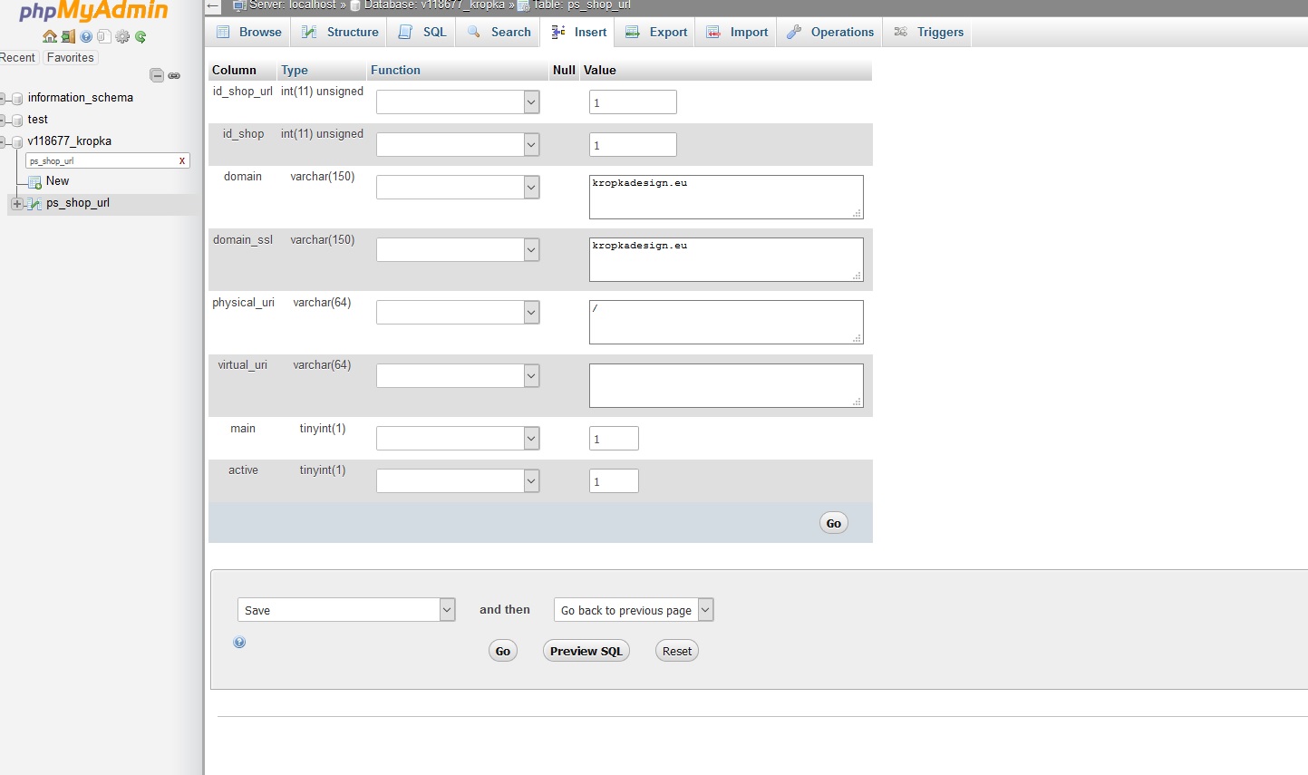

a bazę widzisz i możesz do niej wejść?
jeśli tak to po wejściu w bazę wybierz u góry SQl i wstaw tam kod
DROP TABLE IF EXISTS `ps_shop_url`;
CREATE TABLE IF NOT EXISTS `ps_shop_url` (
  `id_shop_url` int(11) unsigned NOT NULL AUTO_INCREMENT,
  `id_shop` int(11) unsigned NOT NULL,
  `domain` varchar(150) NOT NULL,
  `domain_ssl` varchar(150) NOT NULL,
  `physical_uri` varchar(64) NOT NULL,
  `virtual_uri` varchar(64) NOT NULL,
  `main` tinyint(1) NOT NULL,
  `active` tinyint(1) NOT NULL,
  PRIMARY KEY (`id_shop_url`),
  UNIQUE KEY `full_shop_url` (`domain`,`physical_uri`,`virtual_uri`),
  UNIQUE KEY `full_shop_url_ssl` (`domain_ssl`,`physical_uri`,`virtual_uri`),
  KEY `id_shop` (`id_shop`)
) ENGINE=InnoDB  DEFAULT CHARSET=utf8 AUTO_INCREMENT=2 ;
INSERT INTO `ps_shop_url` (`id_shop_url`, `id_shop`, `domain`, `domain_ssl`, `physical_uri`, `virtual_uri`, `main`, `active`) VALUES
(1, 1, 'kropkadesign.eu', 'kropkadesign.eu', '/', '', 1, 1);
przed zatwierdzeniem może pokaż na forum ;)

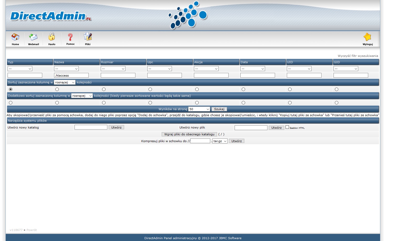

Proszę, tabela oczywiście jest. Tylko ja szukałam słowa PREFIX. Także właśnie.
Zalogowałam się do serwera na biznes host, weszłam w pliki i akurat tego htaccess nie widzę /szuka pomprzez zaawansowane/.
Rany, dziękuję Wam za Wasz czas!

Endriu107 - już nie szukam słowa prefix. Zrozumiałam, że popełniłam błąd. Nawet się trochę uśmiałam, że robię ctrl c ctrlv zanim przeczytam dokładnie. To naprawdę nie jest mój świat.
Ale już działam dokładnie i konkrtenie czytam.
Teraz czas na serwer. Tak wygląda tabela do szukania plików na serwerze.
  • 0
