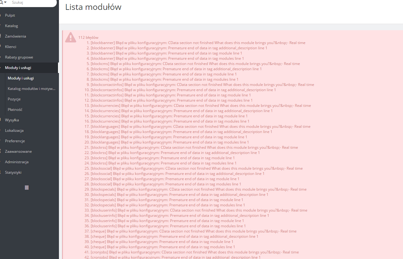

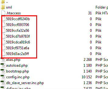

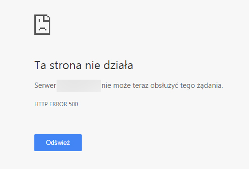

magisterson Posted May 15, 2017 Share Posted May 15, 2017 Wcześniej nie występował. Dodatkowo w katalogu /config/ pojawiła się lista dziwnych plików bez rozszerzenia które są puste (załączam je). nie wiem o co chodzi, mam błąd 500 przy przejściu prawie na każdą zakładkę w panelu admina. Jedynie otwarcie "katalog" nie wydołuje błędu i otwarcie "moduły", ale przy przejściu w "moduły" mam listę błędów, praktycznie w każdym module. Przed chwilą były to 2 moduły teraz wszystkie. Czy to wynik prac na serwerze z SSL czy coś innego? Dziwna sprawa... zmiana na TRUE w DEV MODE nic nie pomaga a myślałem że pokaże mi się gdzie leży błąd, nadal mam pusta stronę i "HTTP ERROR 500". Link to comment Share on other sites More sharing options...

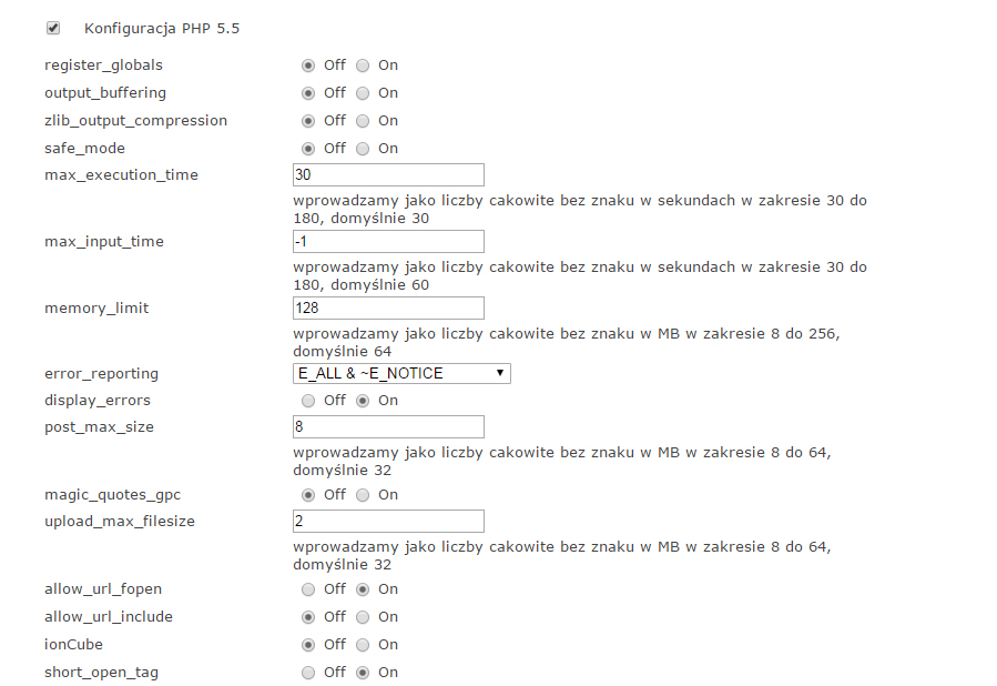

magisterson Posted May 15, 2017 Author Share Posted May 15, 2017 Nie jestem pewien, ale to może być jakiś błąd po stronie SSL... zmieniłem wartości tabel: PS_SSL_ENABLED PS_SSL_ENABLED_EVERYWHERE z 0 na 1 z poziomu PHPMyAdmina bo na zapleczu nie dało się tego zrobić. I dostaje komunikat o niezabezpieczonym połączeniu, błąd 500, pusta strona. Wróciłem więc do ustawiań na "0". Ciężko mi szukać jakiś innych winowajców niż SSL bo od tygodnia nic nie robiliśmy w sklepie, jedynie "spacerowaliśmy po panelu admina", ale nie dochodziły żadne nowe zmiany z tego względu że sklep jest gotowy od miesiąca i czekaliśmy tylko na certyfikaty SSL, dziś po przesłaniu certyfikatów do administratora hostingu sklep padł :/ Co do error logów to mogę w panelu administracyjnym hostingu pozmieniać to co na załączonym obrazku. Mam włączone display_errors ale błędy się nie pokazują. Link to comment Share on other sites More sharing options...

magisterson Posted May 16, 2017 Author Share Posted May 16, 2017 (edited) Nie można się dogadać z tymi ludźmi od hostingu. Sklep jest postawiony na OGICOM, przez FTP nie ma dostępu do logów, a przez php.ini nie mogę tego włączyć. Można tylko zmieniać ustawienia php.ini za pomocą panelu admina na OGICOM, ale tam nie ma wszystkich opcji dostępnych jak widać na załączonym obrazku. Ręce opadają. Ja ich proszę o informacje gdzie podejrzeć logi serwera a oni mnie odsyłają do ustawień aby włączyć sobie error_reporting co nic mi nie daje :/ Edited May 16, 2017 by magisterson (see edit history) Link to comment Share on other sites More sharing options...
