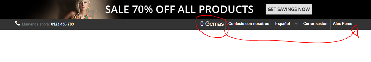

aperez1 Posted May 16, 2017 Author Share Posted May 16, 2017 Si no lo consigues, adjunta pantallazo de forma exacta (hazlo con paint si no quieres complicarte para que vea mas o menos como quieres y lo que quieres de forma exacta) como quieres dejarlo y te indico que puedes y no puedes hacer Vale he conseguido que se me mostrara un simple texto en el Nav, que me equivoque ayer y queria decir en la partie del menu (displayNav) pero me gustaria que se mostrara al final de todo y parece que eso me va a costar, ahora mismo se muestra asi: Link to comment Share on other sites More sharing options...

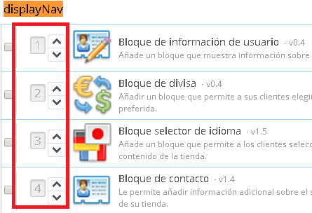

nadie Posted May 16, 2017 Share Posted May 16, 2017 Vale he conseguido que se me mostrara un simple texto en el Nav, que me equivoque ayer y queria decir en la partie del menu (displayNav) pero me gustaria que se mostrara al final de todo y parece que eso me va a costar, ahora mismo se muestra asi: :PPor cierto eso no es el menu, el menu horizontal. esta mas abajo en el displayTop Entiendo que ahora hablamos donde esta el bloque de iniciar sesion, contacto, etc.. que eso si es el displayNav tal como has dicho. En el editor de html (en la parte del codigo html) el bloque que vayas añadir, añade: <div id="nadie">aqui el texto o enlaces que vas a colocar</div> Y luego añades en el fichero: /themes/plantilla/css/global.css Esto: #nadie { float:right; } (Limpia la cache de tu navegador si no ves aplicado los cambios del CSS) Suponiendo que has posicionado el modulo en el displayNav (el contentbox) o el (htmlbox), ahora ordenar la posición del módulo dentro del mismo bloque en la pestaña modulos -> posiciones Adjunto Captura 1 Link to comment Share on other sites More sharing options...
