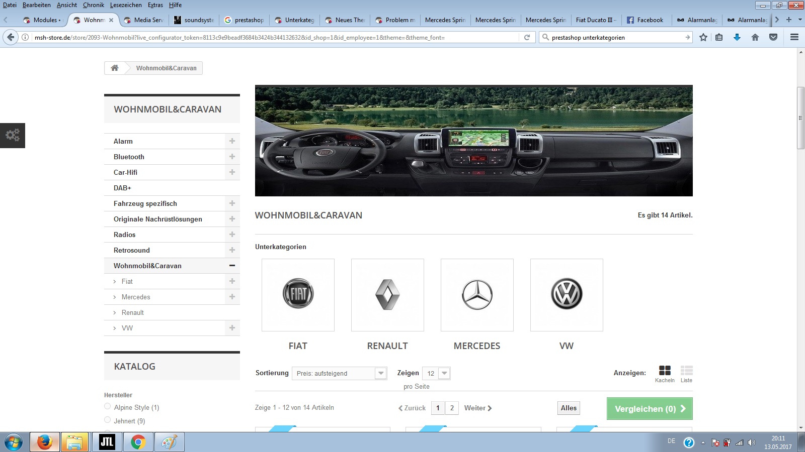

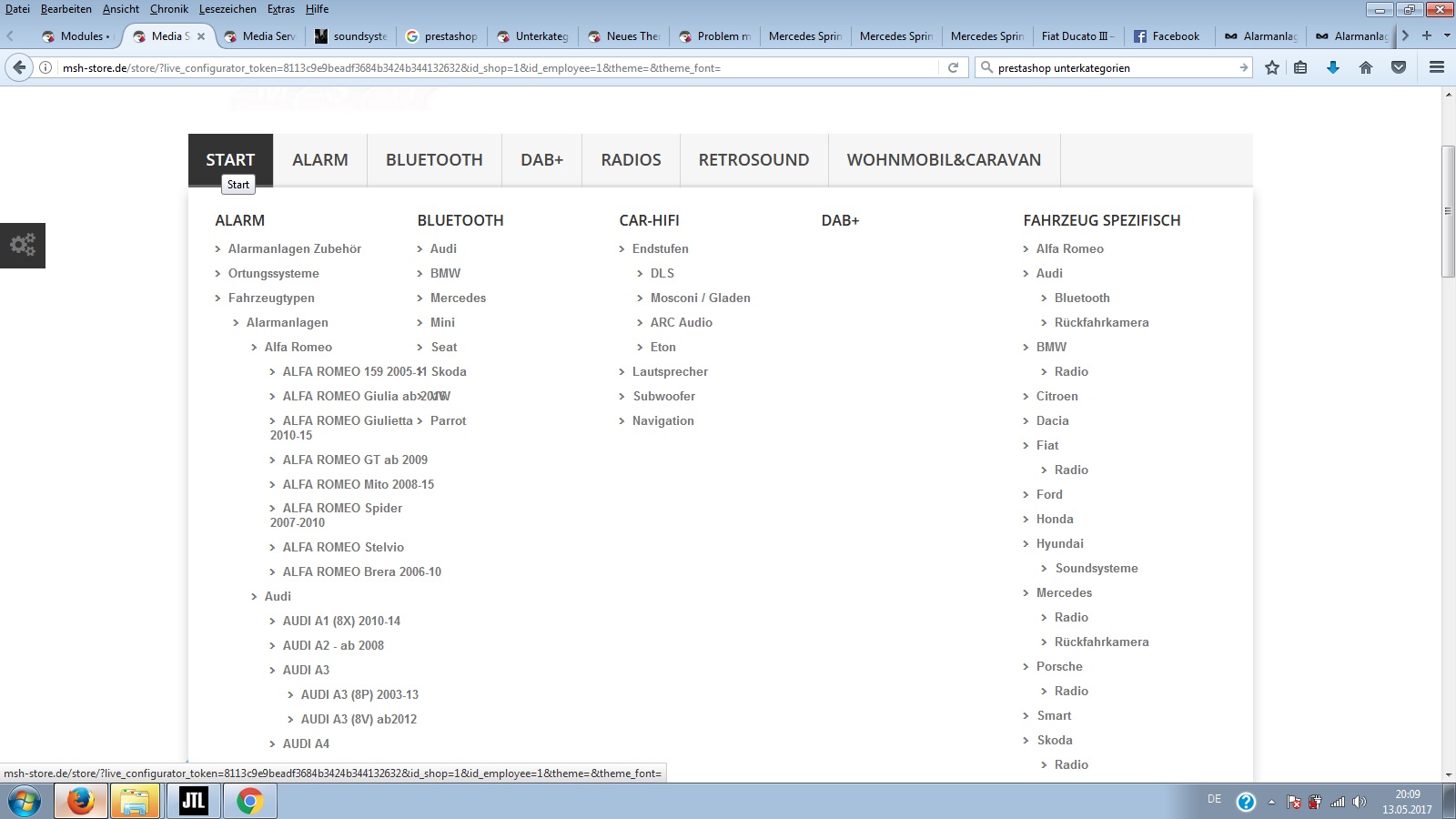

besteht die Möglichkeit die Unterkategorien nicht anzeigen zu lassen wenn  man Auf die Hauptkategorie wie Start z.Bsp.  .mit der Maus kommt > Siehe Bild 1 > Habe viele Unterkategorien und das wird dann richtig unübersichtlich wenn alle Unterkategorien eingeblendet werden.
Wäre es möglich dies so einzustellen das man die Hauptkategorie auswählt ( anklickt ) und dann die Darstellung der Unterkategorien  der Hauptkategorie angezeigt werden > Bild 2

Deine Kategoriestruktur ist schwer nachvollziehbar, beim Klick auf Start gibt es "Radios", in der Navileiste dagegen "Car-Hifi", was ist da der Unterschied?
Im Grunde ist "Start" überflüssig, packe dafür lieber noch eine Hauptkategorie mehr in die Leiste. Dann mußt du entscheiden, ob dann nur die erste Unterkategorieebene oder weitere angezeigt werden sollen, das kannst du per css mit "display: none;" regeln (mit Untersuchen / Firebug bekommst du raus, welche Tags du ausblenden mußt).
