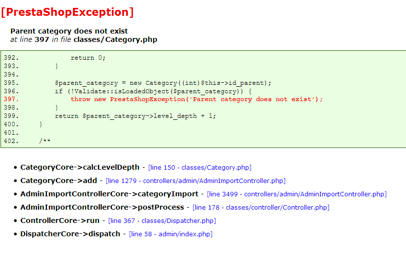

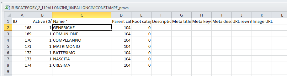

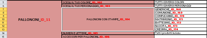

MIRWILL Posted May 12, 2017 Share Posted May 12, 2017 Salve, sto cercando di configurare un e-commerce con vers. 1.6....di prestashop. Vorrei creare una struttura di categorie e sottocategorie abbastanza articolata, formata da 3 livelli di sottocategorie. Attraverso un file csv (lavorato con excel) sono riuscito a caricare fino al PRIMO LIVELLO DI SOTTOCATEGORIA. (file allegato: "struttura attuale cate e sottocate" ). Sto cercando di caricare adesso il SECONDO LIVELLO DI SOTTOCATEGORIA. (file allegato "scheme": ID168, ID169, ID170 ETC....nella 1°sottocateg PALLONCINI ID_11) Sto utilizzando lo schema di esempio scaricato dal backend di prestashop, modificandolo. (file: csv subcategory_2 allegato) . Purtroppo quando salvo e provo a caricare il file, incorro in un errore di prestahop (file: errore allegato). Premetto che in generale, tra le categorie, ci sono alcuni nomi (PALLONCINI ad es.) che si trovano sia in una categoria, che in alcune sottocateg di primo, secondo e terzo livello ma non dovrebbero portare agli stessi prodotti. Qualcuno può aiutarmi cortesemnte? Sto impazzendo! Grazie Link to comment Share on other sites More sharing options...

Sito Lab Posted May 15, 2017 Share Posted May 15, 2017 ciao, dall'immagine vedo (errore) che il problema è nel id_parent che non esiste 1 Link to comment Share on other sites More sharing options...
MIRWILL Posted May 15, 2017 Author Share Posted May 15, 2017 Innanzitutto grazie della risposta. Mi era sembrato di intuire che potesse essere questo il problema, ma io ho impostato la parent category con l'id della SOTTOCATEGORIA di riferimento (id: 104 = PALLONCINI CON STAMPE) che avevo gia creato con successo. Non capisco perchè non me lo faccia associare a questa sottocategoria. Hai un suggerimento? Innanzitutto grazie della risposta. Mi era sembrato di intuire che potesse essere questo il problema, ma io ho impostato la parent category con l'id della SOTTOCATEGORIA di riferimento (id: 104 = PALLONCINI CON STAMPE) che avevo gia creato con successo. Non capisco perchè non me lo faccia associare a questa sottocategoria. Hai un suggerimento? Link to comment Share on other sites More sharing options...
Sito Lab Posted May 15, 2017 Share Posted May 15, 2017 purtroppo no, se non quella di controllare bene la struttura del file csv Link to comment Share on other sites More sharing options...
