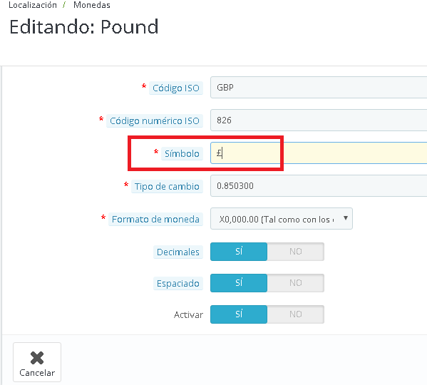

Antiguamente podias cambiar el símbolo de la moneda directamente en la pestaña Localización -> Monedas -> Editar Moneda
Adjunto Captura
