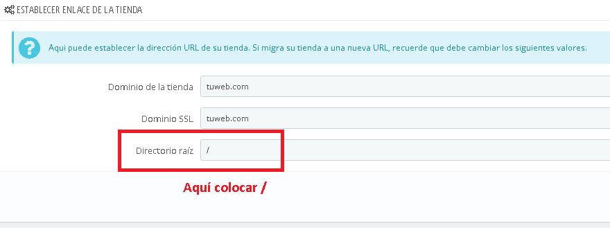

Cambiar en la pestaña Preferencias -> SEO y URLS -> Establecer enlace tienda -> Directorio Raiz de la tienda -> Colocar "/"
Adjunto Captura

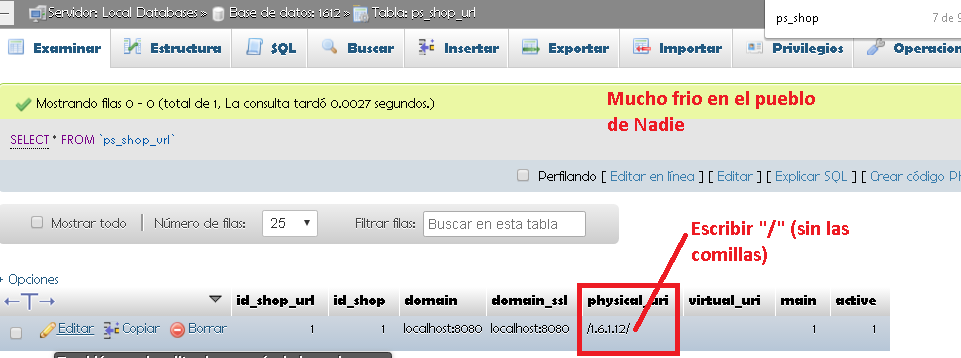

Esto depende tocar el panel, puedes hacerlo tambien en la BD, en la tabla:
ps_shop_url
Adjunto Captura
Aquí solo hemos indicado a Prestashop que el directorio raiz de la tienda es "/" y no "/ps/"

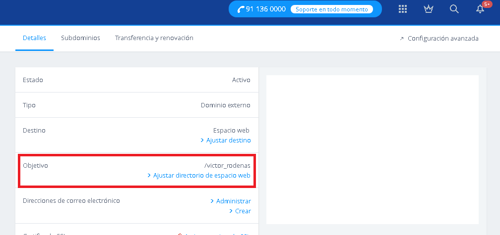

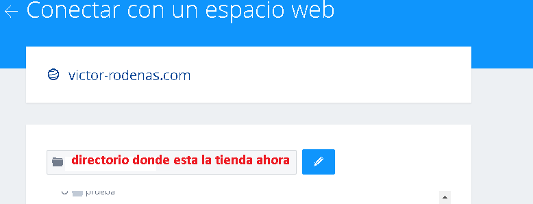

El siguiente paso o bien indicamos en el panel del hosting que el directorio raiz de la tienda es la carpeta donde esta la tienda /ps/, de esta manera la carpeta raiz del dominio sera ps y para entrar a la tienda no usaremos tu tienda.com/ps sino tutienda.com directamente
Adjunto Captura (por ejemplo panel 1and1, por poner un ejemplo) - 01
Adjunto Captura 02

De todos modos, te en cuenta una cosa, si ya cambias automáticamente en el panel del alojamiento (en el paso anterior puse un ejemplo con el panel de 1and1, pero si usas algun panel especifico como cpanel, plesk) tambien tienes la opción de indicar cual es el directorio raiz del dominio, en este caso /ps (hablo del dominio, que no de la tienda, de la tienda ya has indicando en el panel de prestashop cual es), esto te evitara tener que mover tu los ficheros al directorio superior (raiz) al ser el mismo directorio ps el directorio raiz.
