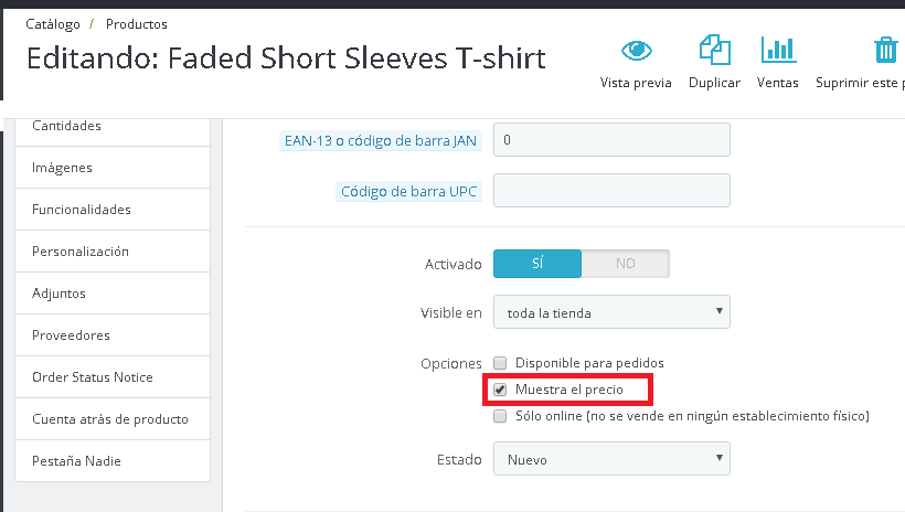

En Catalogo -> Productos -> Editas un producto y veras que aparece una opción llamada "Mostrar Precio"
Adjunto pantallazo
Esto tiene un problema, ni podras ver el precio, ni el producto estara disponible para pedidos por parte del cliente.

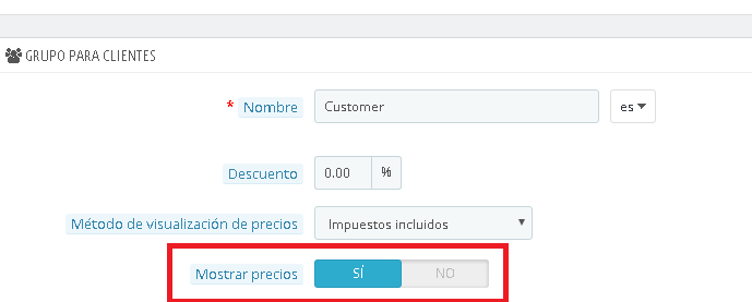

Tambien tenemos la opción de mostrar/ocultar precios por grupos.
En la pestaña Clientes -> Grupos, puedes gestionar los grupos de clientes y crear nuevos y entre dichas opciones de configuración de los grupos tienes una opción llamada:

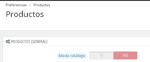

La otra opción que tenemos, aunque dependiendo de la versión de Prestashop que tengas te ocultara el precio o no (lo que si desabilitar es la opción de hacer el pedido por parte del cliente) es la de activar el modo catalogo en la pestaña Preferencias -> Productos

Tambien podrias jugar con los grupos (como te dije en mi anterior respuesta), si el cliente esta en el grupo X (el grupo X configuras que no vea los precios) y no ve los precios, y pide información del producto, le dices que son 20 euros, colocas al producto el precio de 20 euros, metes al cliente en el grupo B que vera ese producto, el cliente hace un pedido de ese producto. (Es cuestión de como lo veas)

Y la otra opción del modo catalogo, en algunas versiones de Prestashop ocultaba solo el proceso de pedido y en otras el proceso de pedido y los precios.
Y si es individual para algunos productos tienes la otra, de la otra opción que te comente de cuando editas un producto tienes la opción de "Mostrar/No mostrar" precios"
