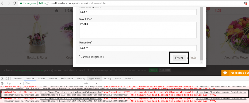

nadie Posted May 9, 2017 Share Posted May 9, 2017 Cuando pulso el boton enviar en tu web, me aparece el siguiente error en "Console"Adjunto Captura: Parece que tienes un conflicto con el HTTPS y el funcionamiento del módulo. Para ver el problema con mas detenimiento, desactiva un momento la compresión CSS/JS del panel, porque tambien (aunque no lo ves en la imagen) hace referencia a un fichero JS y al verlo comprimido no puedo verlo con detalle. Saludos, Link to comment Share on other sites More sharing options...
