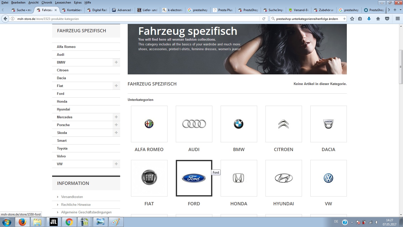

msh-store Posted May 7, 2017 Share Posted May 7, 2017 Hallo, bin grad am einrichten eines neuen Prestashops und plage mich mit einem kleinem Problemchen rum. Vielleicht sehe ich nur den Wald vor lauter Bäumen nicht Habe folgendes Problem : Die Unterkategorien werden nicht nach dem Namen sortiert dargestellt bzw. wie im angehängten Bild sichtbar > nur auf der linken Seite korrekt ( Ford-Honda-Hyundai-Mercedes ) und in der Hauptseite in der Reihenfolge wie bei erstellen (Ford-Honda-Hyundai-VW - usw.. ). Im Block Modul ist die Sortierung nach Name eingestellt und bei den Kategorien selbst kann ich nichts verschieben. Die Kategorien wurden über JTL Wawi Connector erstellt und hochgeladen > In der Wawi stimmen sie auch. Ist jemanden dieses Problembekannt und hätte einen Lösungsansatz ? Link to comment Share on other sites More sharing options...
Whiley Posted May 7, 2017 Share Posted May 7, 2017 ...und bei den Kategorien selbst kann ich nichts verschieben. Was heißt das genau? Was passiert wenn du versuchst die Kategorien zu verschieben? Grüsse Whiley Link to comment Share on other sites More sharing options...
Claudiocool Posted May 7, 2017 Share Posted May 7, 2017 Es wurde auch alles richtig übergeben? Kategorie-ID und so weiter? Wenn da nämlich was fehlt, kann ich mirr vorstellen, dass das dann nicht indexiert werden kann und somit auch nicht sortiert, wobei mich dann wundert, dass es überhaupt angezeigt wird. Link to comment Share on other sites More sharing options...
msh-store Posted May 7, 2017 Author Share Posted May 7, 2017 Vielen Dank fürs Feedback . Da ich den Shop mit JTL Connector direkt aus der Wawi befülle hatte ich noch ein Problem . Sobald in der Artikelbezeichnung dieser Pfeil nach rechts ( > ) enthalten ist läuft alles quer bzw. der Upload verursacht Probleme wie dutzende leere Kategorien etc... Nachdem ich die Artikel und Kategorien nochmals gelöscht habe inkl. Reset des JTL Connectors in der Datenbank lassen sich die Kategorien ganz normal verschieben > Dieses Problem gelöst Link to comment Share on other sites More sharing options...
Claudiocool Posted May 7, 2017 Share Posted May 7, 2017 Das hatte ich vermutet, weil ich mir das mal neulich genauer angesehen habe und dabei festgestelt habe, dass da gewisse Zeichen nicht in den Inhalten sein dürfen, weil es sonst alles durcheinanderbringt. Da muss man dann teilweise schon bei der Artikelanlage diese Problematik im Hinterkopf mitschleppen, um später nicht in die Falle zu laufen Link to comment Share on other sites More sharing options...
