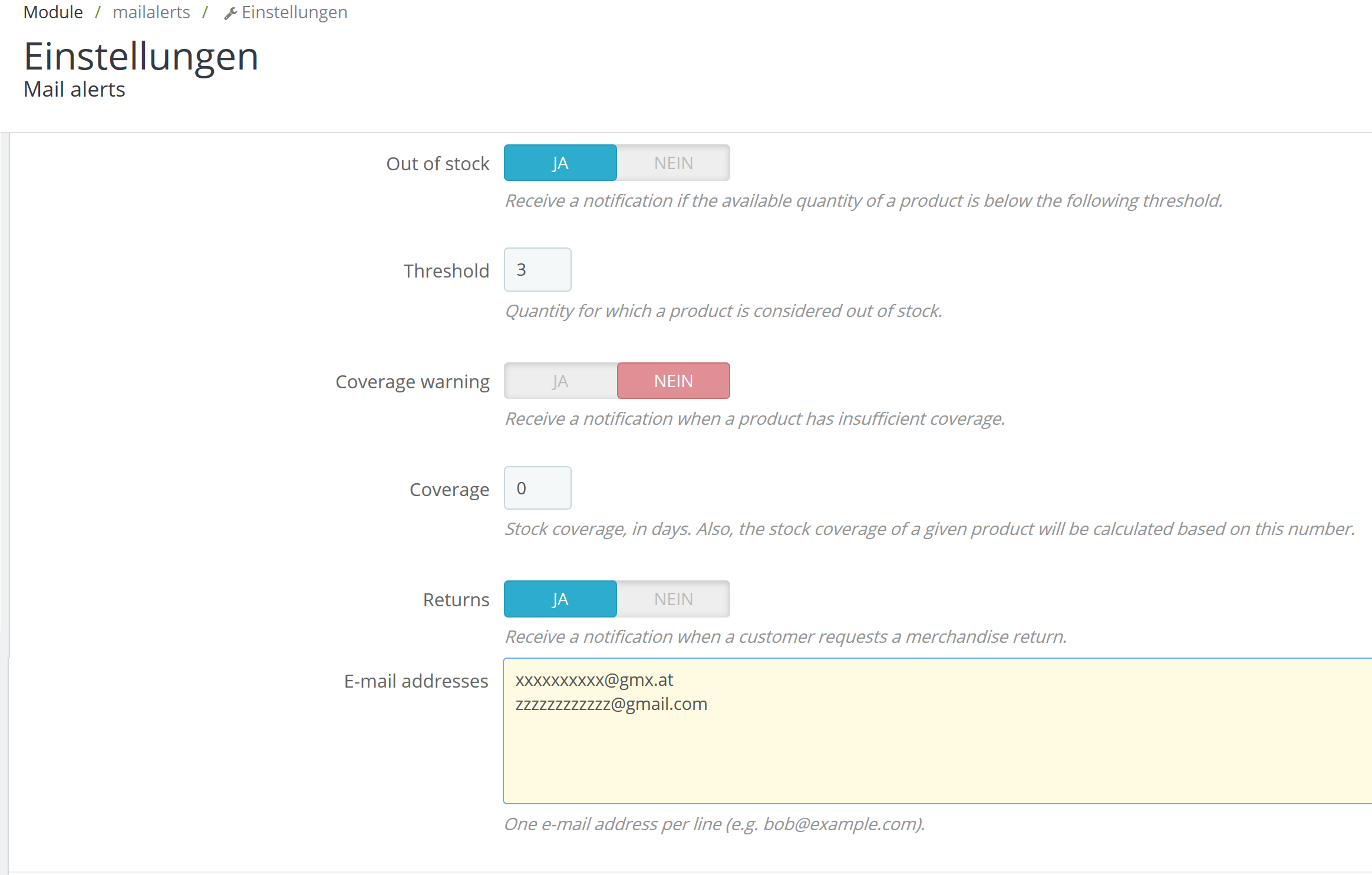

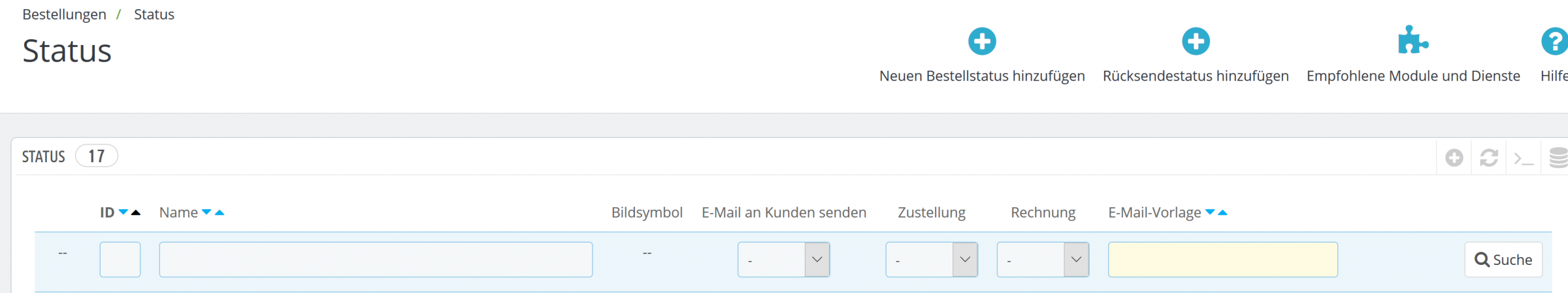

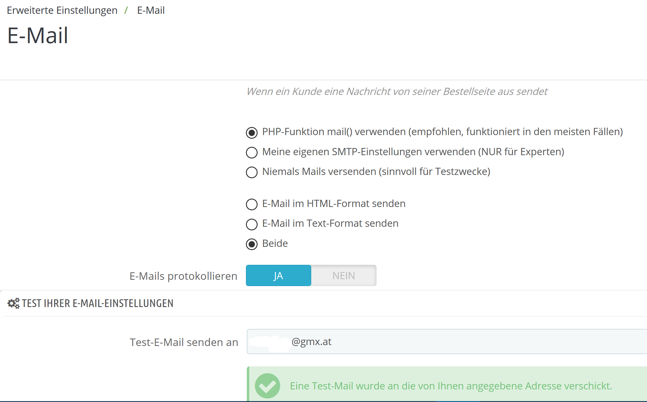

bluesspieler Posted May 7, 2017 Share Posted May 7, 2017 Hallo und schönen Sonntag an das Forum, ich habe unzählige Artikel und Tipps gefunden aber leider führte keiner dieser zum Erfolg. Ich verwende Prestashop 1.1.6.12 PHP 7 Mein Problem mit Emails aus dem Shop Ich kann weder mit der PHP Funktion noch mit der SMTP FunktionEmails aus dem Shop versenden. Emails aus dem Shop versenden (siehe Bilder) Bei Testkauf habe ich festgestellt das keine Kundenemails versendet werden In den Mail Einstellungen habe ich eine Testemail versendet diese wirdvom Shop als korrekt versendet angezeit (siehe Bild) aber die Email geht nicht raus folgendes habe ich schon versucht und verifiziert (siehe Bilder) Mail Alert Modul deinstalliert und neuinstalliert ( aktuelle Version) Einträge in den Einstellungen (email Adressen eine pro Zeile) Status unter dem Meüpunkt Bestellungen (alle aktiviert grünes Hacker`l) Bei händischer Bearbeitung werden die Mails ebenfalls nicht versendetobwohl sie Shop intern sichtbar sind ( Bestellungen,Nachrichten,..) Umstellung von Text auf Html keine Vernderung Im Shop sind alle Cache Funktionen deaktiviert den Cache unter Leistung habe ich bei jeden neuen Versuch gelöscht. Provider kontaktiert Problem soll im Shop Script liegen (Übergabe) ? Vielen Dank im voraus Gruß Christian Link to comment Share on other sites More sharing options...
Claudiocool Posted May 7, 2017 Share Posted May 7, 2017 (edited) Zunächst mal scheint der Shop ja die Mail zu versenden, also würde ich mal schauen, ob 1. Die Mailserversettings okay sind (das kann sein, dass der Provider das tun muss, weil du nicht an die Sachen rankannst) Hier muss man schauen, ob da alles so eingestellt ist, dass der empfangende Server die Mail nicht als Spam einstuft und dann ggf. ablehnt. 2. Der Shop zeigt dir den grünen Balken, wenn er vom Server die Rückmeldung hat, dass dei Mail raus ist, also glaube ich jetzt nicht, dass das Script hierfür verantwortlich ist. Also geh mal auf www.mail-tester.com. Dort wird dir eine E-Mail-Adresse angezeigt, wohin die Testmail gehen soll. Dann gehst du in deinen Shop und dort auf Kundenkontakt, dort schreibst du die Mailadresse als deine rein und schickst das Formular ab. Wenn der Server die Mail abgeschickt hat, wirst du kurz darauf im Mailtester die Infos sehen, was da passiert ist, sprich, ob überhaupt eine Mail rausging und wenn ja, was da so mitgesendet wird... Mit dem Tool hab ich dann den Mailserver so eingestellt, dass die Mails auch bei den bekannt restriktiven Servern "ungestreift" durchgehen. 3. Wenn das alles nichts hilft, kannst du noch schauen, ob dein Mailserver auf irgendwelchen Blacklists steht. Gerade, wenn man einen Webspace hat, auf dessen IP-Range von anderen Leuten Leuten Spam verschickt wird, hat man schnall das Problem, dass man auf einer Blacklist landet. EDIT: Ich hab grad selber getestet, ob Mails rausgehen, der Shop meldet keinen Fehler, aber es kommt nichts an.... Edited May 7, 2017 by Claudiocool (see edit history) Link to comment Share on other sites More sharing options...

Claudiocool Posted May 7, 2017 Share Posted May 7, 2017 Dem Provider sollte man keine Tipps geben müssen. Er soll in den Logs nachsehen, was da passiert. Und wie ich auf dem obigen Bild sehe, sind da die SMTP Settings gewählt, also muss man das in den Logs sehen können, wo die Mails hingehen. Selbst wenn das an den Scripts liegen sollte, sehen wir auf dem ersten Bild, dass er das zumindest an den SMTP-Mailer übergeben hat und von dem auch einen success zurückerhalten hat. Jetzt sollte in den Logs stehen, was damit weiter passiert ist, und ich wette, die Konfiguration ist da falsch. Zunächst sollte man mal checken, ob der smtp serverseitig auf localhost port 25 über die php.ini gestellt ist, denn da geht die Reise hin, und dann mal von da aus weitersuchen. Link to comment Share on other sites More sharing options...
bluesspieler Posted May 7, 2017 Author Share Posted May 7, 2017 Hallo Christian, wird eine Testmail verschickt? (BO-->erweiterte Einstellungen-->Email -->ganz unten Testmail. Wenn ein, was steht in der Server-Log? Grüsse Whiley Hi Whiley, danke für deine Antwort,Testmail aus BO habe ich schon versendet, offensichtlich wird die Email generiert den ich erhalte wie auf den Bildern ersichtlich Testemail versendet (dies alerdings nur wenn ich auf PHP Mailer umstelle) im BO. Aber in keinem Fall (PHP oder SMTP) geht eine email raus die aber generiert wurde, ebenso gehen keine emails raus wenn man eine Bestellung/Kauf abschließt, im BO sind diese Emails und Anfrage Emails natürlich sichtbar. Antworte ich auf eine solche Kunden Anfrage geht diese Antwort nicht nach außen. Was genau in den Server Log`s steht kann ich nicht genau sagen da ich bei dem Hoster nur einen beschränkten Zugang auf die Logs habe ( im gerade generierten Log findet sich kein Hinweis auf ein Mail Problem). Gruß Christian Link to comment Share on other sites More sharing options...
bluesspieler Posted May 7, 2017 Author Share Posted May 7, 2017 Dem Provider sollte man keine Tipps geben müssen. Er soll in den Logs nachsehen, was da passiert. Und wie ich auf dem obigen Bild sehe, sind da die SMTP Settings gewählt, also muss man das in den Logs sehen können, wo die Mails hingehen. Selbst wenn das an den Scripts liegen sollte, sehen wir auf dem ersten Bild, dass er das zumindest an den SMTP-Mailer übergeben hat und von dem auch einen success zurückerhalten hat. Jetzt sollte in den Logs stehen, was damit weiter passiert ist, und ich wette, die Konfiguration ist da falsch. Zunächst sollte man mal checken, ob der smtp serverseitig auf localhost port 25 über die php.ini gestellt ist, denn da geht die Reise hin, und dann mal von da aus weitersuchen. Hi Claudiocool, danke für deine Hilfestellung Normalerweise sollte man davon ausgehen das man Providern keine Tipps geben muß ( in diesem Fall handelt es sich um einen großen Ö Provider) ich gehe bis morgen auch noch davon aus, nur nach 2 Tagen ohne Lösung habe ich meine Bedenken. Die SMTP Setting sind nur auf diesem Screenshot sichtbar das war mein Test nachdem ich es schon auf PHP versucht hatte eine Testemail zu senden. Ich habe auch schon den Port 587 getestet aber dies führte auch nicht zum Erfolg. Ich werde dann wohl oder übel auf den morgigen Kontakt mit dem Provider warten müssen und mir seine Story zu dem Problem anhören und hoffen das die Sache nicht zu einem Ping Pong Spiel wird. gruß Christian Link to comment Share on other sites More sharing options...
Claudiocool Posted May 7, 2017 Share Posted May 7, 2017 Port 25 ist der normale Port, allerdings sperren den manche Provider gerne wegen der Spammerei. Also bleiben die Mails irgendwo auf dem Server hängen, weil u.U. der Port gesperrt ist. Hast du es mal mit der anderen Konfiguration probiert, wo du mit deinen eigenen SMTP-Einstellungen gehst? Link to comment Share on other sites More sharing options...
