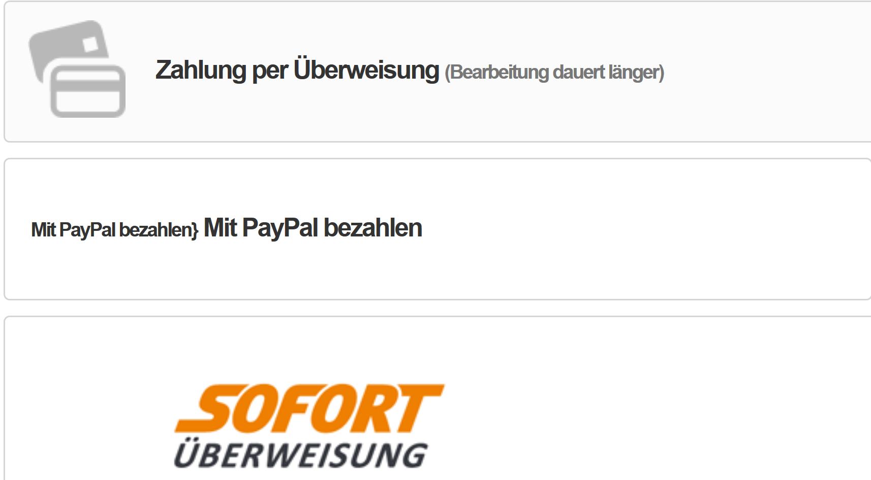

bluesspieler Posted May 7, 2017 Share Posted May 7, 2017 Hallo und schönen Sonntag an das Forum, Ich habe ein Problem mit dem Logo beim bezahlen es wird kein Paypal Logo angezeigt, nur der "Schriftzug" und die Klammer, Modul habe ich schon mehmals installiert und deinstalliert. Die Funktion dass der Link zu Paypal aufgerufen wird funktioniert auch die Übergabe des Betrages und so weiter.. das hier habe ich mit firebug gefunden ? <img src="/views/img/default_logos/default_horizontal.png" alt="Mit PayPal bezahlen}" height="48px"> Ich verwende prestashop 1.1.6.12 PHP Version 7 wo wäre der Lösungsansatz um eventell das Logo default_horizontal.png händisch einzufügen ? danke Gruß Christian Link to comment Share on other sites More sharing options...
Claudiocool Posted May 7, 2017 Share Posted May 7, 2017 Geh mit der rechten Maustaste auf das angezeigte Bild und lass dir die Grafikinfo anzeigen, Dann kopierst du das Logo aus dem PayPal-Modulordner da hin, wo die Grafikinfo dir anzeigt. Dann sollte es gehen. Du könntest natürlich auch das PayPal-Script ändern, aber nach dem nächsten Update wird es da wieder nicht mehr sein. Link to comment Share on other sites More sharing options...
bluesspieler Posted May 7, 2017 Author Share Posted May 7, 2017 Geh mit der rechten Maustaste auf das angezeigte Bild und lass dir die Grafikinfo anzeigen, Dann kopierst du das Logo aus dem PayPal-Modulordner da hin, wo die Grafikinfo dir anzeigt. Dann sollte es gehen. Du könntest natürlich auch das PayPal-Script ändern, aber nach dem nächsten Update wird es da wieder nicht mehr sein. Hallo, danke für deine Antwort, dass ist mein Problem, ich kann den https://www.masterbaits.at/views/img/default_logos/default_horizontal.png nicht finden... was übersehe ich bei meiner Suche nach dem Pfad auf masterbaits.at sehe ich per FTP keinen Ordner unter masterbaits.at/views/img/default_logos/ ist das eine umgeleitete url ? aus einem Unternordner ? Gruß Christian Link to comment Share on other sites More sharing options...
Whiley Posted May 7, 2017 Share Posted May 7, 2017 Normalerweise müsste der link etwa so aussehen: https://www.masterbaits.at/modules/paypal/views/img/logos/default_horizontal.png Aber letztendlich auch kein Problem, leg den entsprechenden Ordner einfach an, vergib Leserechte und kopier das Logo dort hinein. Grüsse Whiley Link to comment Share on other sites More sharing options...
bluesspieler Posted May 7, 2017 Author Share Posted May 7, 2017 Normalerweise müsste der link etwa so aussehen: https://www.masterbaits.at/modules/paypal/views/img/logos/default_horizontal.png Aber letztendlich auch kein Problem, leg den entsprechenden Ordner einfach an, vergib Leserechte und kopier das Logo dort hinein. Grüsse Whiley Hi Whiley Da ich den Shop in einem Unterverzeichnis habe und dort auch der Aufruf stattfindet dachte ich mir das ich eigentlich mit der Anpassung deines Beispiel Link ( https://www.masterbaits.at/modules/paypal/views/img/logos/default_horizontal.png ) wenn ich den anpasse auf das Unterverzeichniss https://www.masterbaits.at/sh/modules/paypal/views/img/logos/default_horizontal.png und sich dort natürlich das ../../../default_horizontal.png befindet hinkommen müsste scheint aber nicht so https://www.masterbaits.at/sh/modules/paypal/views/img/logos/default_horizontal.png Schreib / Leserechte sind schon gesetzt gewesen 755 sehe ich da etwas falsch ? Gruß Christian Link to comment Share on other sites More sharing options...
Claudiocool Posted May 7, 2017 Share Posted May 7, 2017 Setze entweder das Logo in das Verzeichnis, auf das der Link zeigt (wie man dir hier jetzt schon mehrmals geraten hat) oder schreib das Script so um, dass es passt PayPal hat das vermutlich unsauber programmiert, so dass das Bild nur im Root gezeigt wird, nicht aber, wenn der Shop in einem Unterverzeichnis liegt. Ich kann das andere jetzt auch nicht testen, da mein Shop auch in einem Unterverzeichnis liegt und ich das Bild auch in den Ordner kopiert habe. Link to comment Share on other sites More sharing options...
bluesspieler Posted May 8, 2017 Author Share Posted May 8, 2017 Hi Leute, danke für eure Hilfestellung, habe die für mich einfachere Möglichkeit genommen und denke auch die Update sichere, habe im Root die Verzeichnis Struktur ( danke Whiley) angelegt und es funktioniert einwandfrei. Gruß Christian Link to comment Share on other sites More sharing options...
