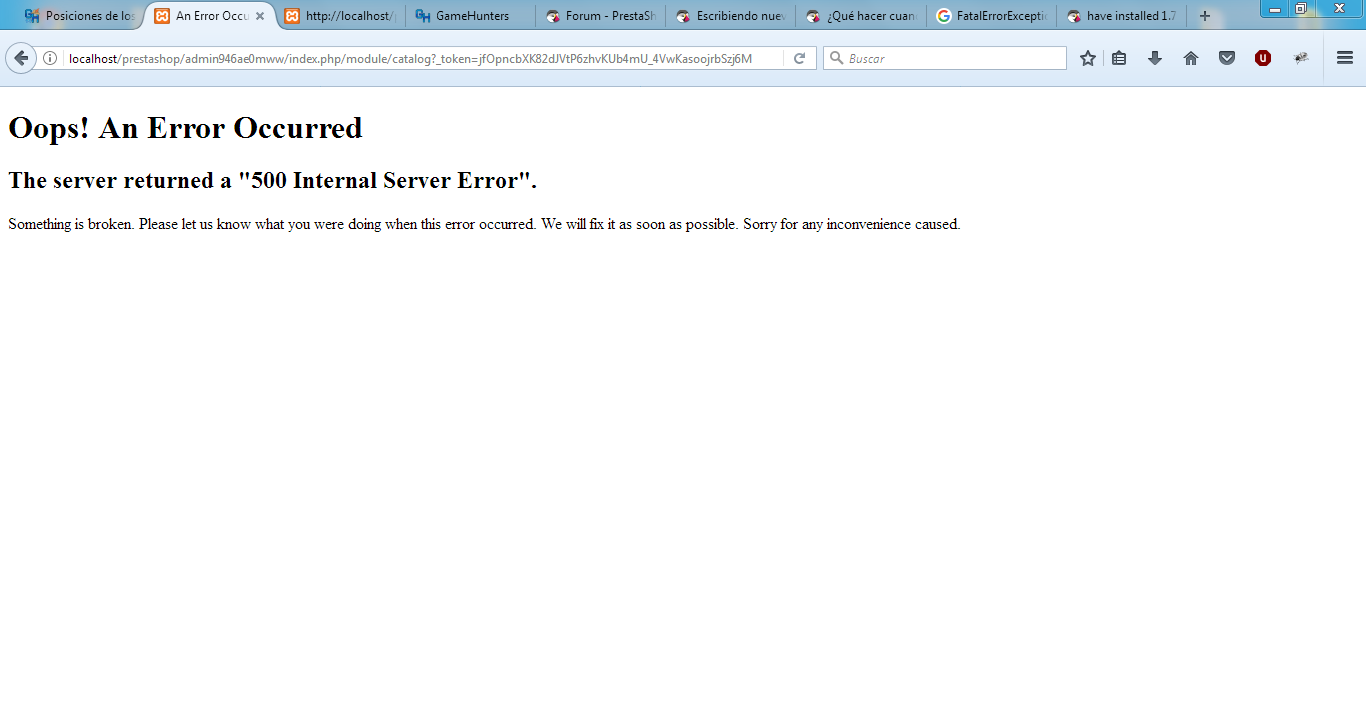

Al entrar a la sección de "Módulos y Servicios" (Es la única sección que da error) del backoffice me sale el siguiente error:
Oops! An Error Occurred The server returned a "500 Internal Server Error".
Something is broken. Please let us know what you were doing when this error occurred. We will fix it as soon as possible. Sorry for any inconvenience caused.

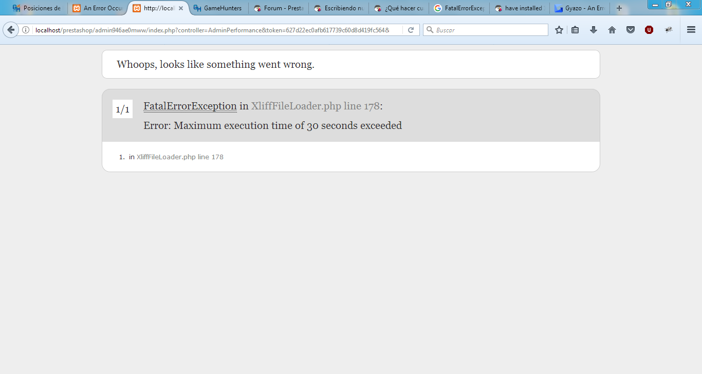

Activé el "modo depuración" como leí en otro post del foro y me aparece el siguiente error:
FatalErrorException in XliffFileLoader.php line 178: Error: Maximum execution time of 30 seconds exceeded
La ruta de XliffFileLoader.php es:
C:\xampp\htdocs\prestashop\vendor\symfony\symfony\src\Symfony\Component\Translation\Loader\XliffFileLoader.php

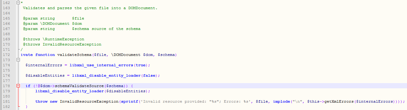

Adjuntaré una imagen de la linea 178 de ese archivo
Este error que mencionas en el tema:
Indica en principio, que debes subir el max_execution_time.
