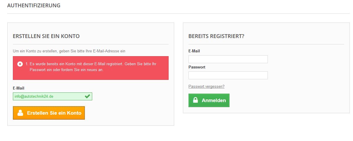

Tschüssy Klamotten Posted May 6, 2017 Author Share Posted May 6, 2017 (edited) @Claudiocool lieben Dank für deine Ausführung und den Code. Komischerweise, erhalte ich nun doch eine Fehlermeldung beim Anlegen eines Accounts mit derselben E-Mail Adresse. Beim dritten Registrieren mit dem Account! Das ist ja genau das was ich wollte – die Fehlermeldung, sodass ein Mehrfachanlagen einer E-Mail nicht möglich ist. 1. Muss jetzt nur noch herausfinden wie ich ein "Passwort vergessen"-Link in diesem Fall integriert bekomme an dieser Stelle. 2. Fehlersuche geht weiter bevor ich selbst etwas im Code verändere: Mein Gedanke ist nun, dass es an dem MailChimp Modul liegen muss. Die erste E-Mail kam vom Mailchimp Sync mit meinen bisherigen Newsletter Abonnenten. Die zweite E-Mail habe ich selbst auf der Shop-Seite angelegt. In anderen Worten: Wenn sich ein Nutzer für den Newsletter anmeldet und später unwissentlich ein neues Konto mit der selben E-Mail Adresse anlegt, so kann er dies tun – was nicht erwünscht ist. @rictools: Ich stimme zu. Die Funktion Kundenkonten zusammenlegen zu können, ist höchst sinnvoll! Danke erst mal an dieser Stelle. Ich versuche mich erst einmal mit dem Mailchimp Modul-Entwickler abzustimmen. Schönen Samstag Abend. Cheers Victoria Edited May 6, 2017 by Tschüssy Klamotten (see edit history) Link to comment Share on other sites More sharing options...

Claudiocool Posted May 6, 2017 Share Posted May 6, 2017 Das klingt jetzt jedenfalls spannend.... Im 1.6.1.7 ist die Funktion korrekt.... (hab ich auch mal Glück gehabt... ) Da kommt die Meldung und dann wird man ins rechte Fenster verwiesen, ein vergssenes Passwort kann man an der Stelle auch gleich anfordern. Also in meiner Version alles da, @rictools: Ich kann ja nur von meinem hier ausgehen, und da tut es so, wie eingangs gewollt. @Victoria: Eigentlich würde dann ein reload des Login (da sollte auch das mit dem Passswort vergessen sein) reichen. Link to comment Share on other sites More sharing options...

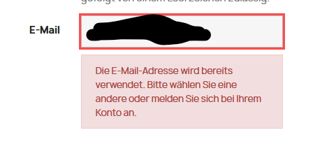

SliderFlash Posted February 18, 2023 Share Posted February 18, 2023 (edited) Verstehe das Problem nicht, man kann sich nicht mit derselben E-Mail registrieren, oder mit anderem Namen und derselben E-Mail registrieren. Edited February 18, 2023 by SliderFlash (see edit history) Link to comment Share on other sites More sharing options...
GrinGEO Posted June 26, 2023 Share Posted June 26, 2023 Mich betrifft das PRoblem genauso. Kunden mit mehrere Accounts teilweise 3-4 Accounts. Versuche ich den Kunden selbst anzulegen mit der gleichen Mail, sagt mir der Shop ein Kundenaccount existiert bereits. Kann es sein dass Paypal und Co gerne mal Gast Accounts anlegen und bei diesen diesen ganzen Dubletten möglich sind? Das blöde ist natürlich, dass ein Kunde nun 4x verschiedene Accounts hat mit unterschiedlichen Bestellungen, und im Partnerprogramm damit aus dem Ruder fällt. Link to comment Share on other sites More sharing options...
