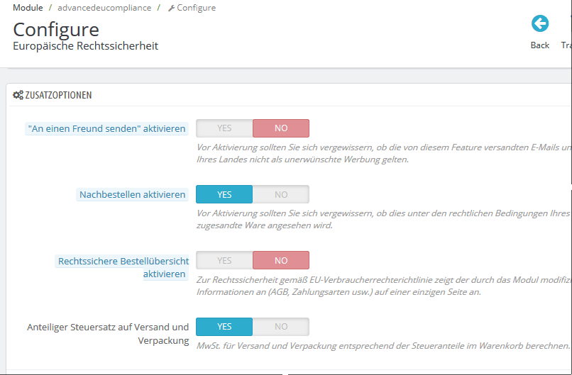

rictools Posted May 4, 2017 Share Posted May 4, 2017 Im Modul Europ. Rechtssicherheit gibt es eine Einstellung "Anteiliger Steuersatz auf Versand und Verpackung", das sollte wohl passen. Bei vielen Artikeln mit 7 % und einem Artikel mit 19 % MwSt. für alles 19 % ans Finanzamt abzuführen ist gegenüber diesem sehr großzügig ... 1 Link to comment Share on other sites More sharing options...

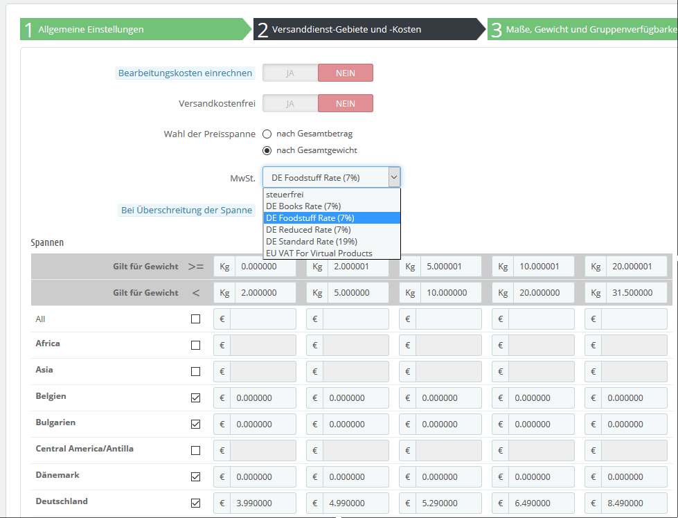

rictools Posted May 22, 2017 Share Posted May 22, 2017 Seit kurzem wird aber gar kein Versand-MwSt. angerechnet. Was hast du denn bei den Versanddiensten im Feld MwSt. eingestellt? Link to comment Share on other sites More sharing options...

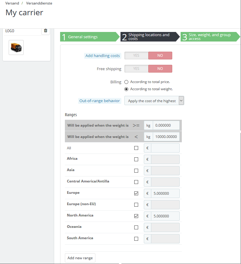

ShopMann Posted May 22, 2017 Author Share Posted May 22, 2017 (edited) Was hast du denn bei den Versanddiensten im Feld MwSt. eingestellt? Ursprunglich 7%. Nach der Installation des Moduls, das Feld verschwindet komplett aus dem Schritt 2 bei der Versanddiensteinstellungen. P.S. Leider hat jemand für mein Account die Sperre zum Hochladen der Image-Dateien aktiviert. Edited May 23, 2017 by Whiley Bild eingefügt. es gab keine Probleme beim Hochladen (see edit history) Link to comment Share on other sites More sharing options...
rictools Posted May 22, 2017 Share Posted May 22, 2017 Nach der Installation des Moduls, das Feld verschwindet komplett aus dem Schritt 2 bei der Versanddiensteinstellungen. Gerade mal versucht, stimmt. Im Moment fällt mir leider auch nicht mehr ein, woran es liegen könnte ... Link to comment Share on other sites More sharing options...

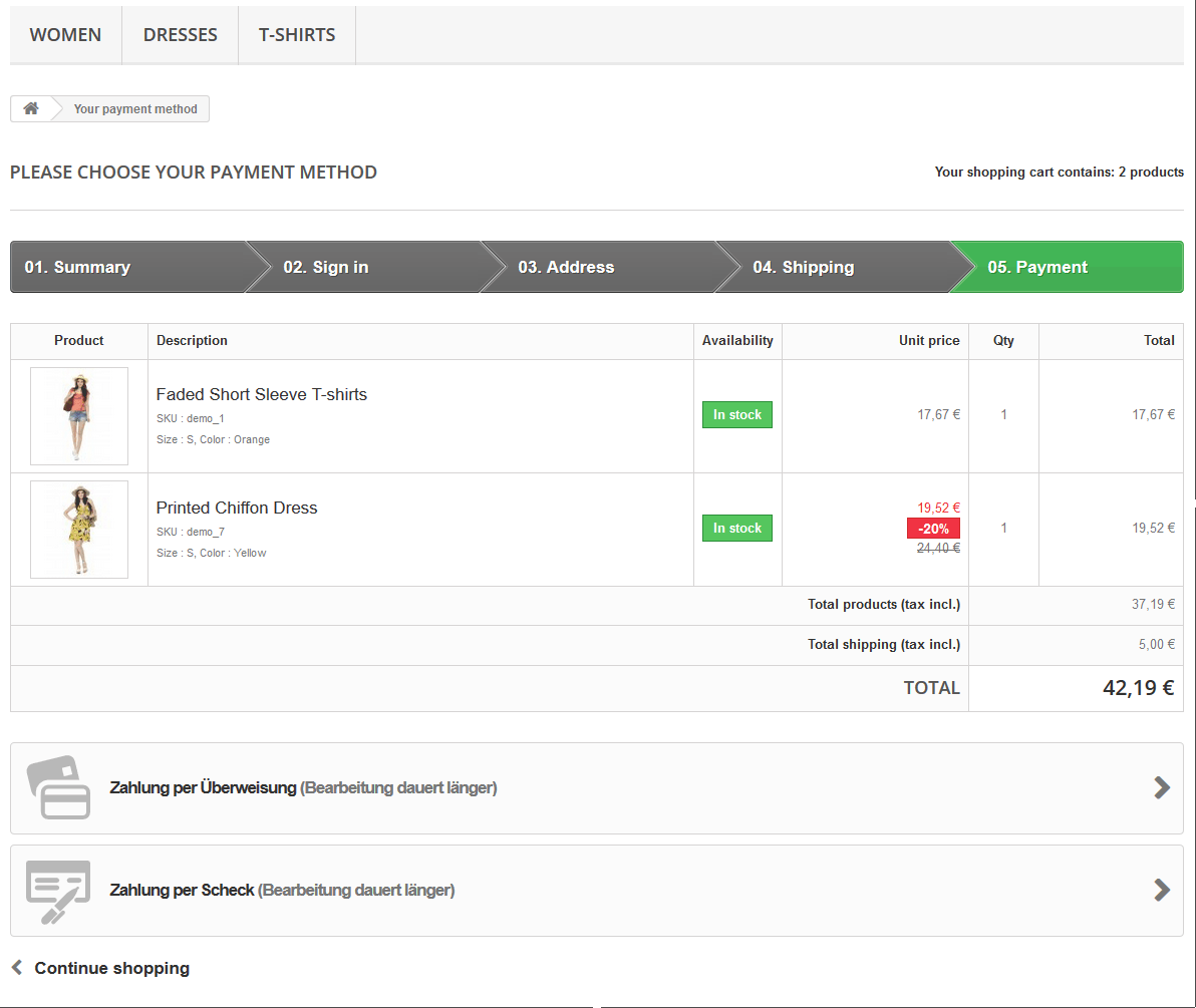

Claudiocool Posted May 26, 2017 Share Posted May 26, 2017 Mir fehlt jetzt noch die Checkoutseite, wo die Zusammenstellung ist, um zu sehen, was er jetzt gerechnet hat Link to comment Share on other sites More sharing options...

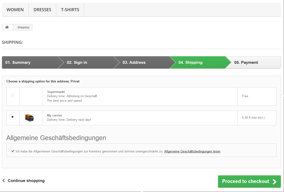

ShopMann Posted May 26, 2017 Author Share Posted May 26, 2017 Mir fehlt jetzt noch die Checkoutseite, wo die Zusammenstellung ist, um zu sehen, was er jetzt gerechnet hat Im Anhang. Die gleiche falsche Angaben (5 Euro inkl. tax) wie im Scritt 4 des Checkouts. Link to comment Share on other sites More sharing options...
Claudiocool Posted May 26, 2017 Share Posted May 26, 2017 Was soll jetzt daran falsch sein? Incl. Tax heisst inkl. Steuer..... Link to comment Share on other sites More sharing options...
ShopMann Posted May 26, 2017 Author Share Posted May 26, 2017 Was soll jetzt daran falsch sein? Incl. Tax heisst inkl. Steuer..... Heisst - bedeutet nicht, daß der Wahrheit entspricht. Das bestätigt die Bildschirmabbildung namens "carrier_netto_price.png" aus meiner Post #16. Da sieht man, daß bei Einstellungen des Versanddinstes "My Carrier" der Versandpreis ohne MwSt 5 Euro ist. Link to comment Share on other sites More sharing options...
Claudiocool Posted May 26, 2017 Share Posted May 26, 2017 Und nun? Wenn du das ändern willst (wobei ich mich), dann ändere halt die entsprechede Datei und bau eine Berechnung ein. Was es aber dem Besteller bringen soll, weiß ich dann immer noch nicht, dem (und dem Gesetz) genügt es doch, wenn inkl. Mwst dransteht. Ich nehme an, du nutzt den Shop nicht auch noch als Fakturierungssoftware, denn dafür ist der m.E. weit weg von irgendwelchen Anforderungen an solche Systeme. Link to comment Share on other sites More sharing options...
eleazar Posted May 26, 2017 Share Posted May 26, 2017 Wie wäre es denn, erst einmal im Modul die rechtssichere Bestellübersicht zu aktivieren? Das ist zumindest auf den geposteten Bildern nicht der Fall! Dann gilt die Versandkosteneingabe auch automatisch als Bruttobetrag und wird auch korrekt berechnet. Außerdem hat das den angenehmen Vorteil, dass du nicht Gefahr läufst, wegen fehlender Rechtsicherheit deines Shops abgemahnt zu werden. Gegen Bedienerfehler aufgrund mangelnder Kenntnis des geltenden Rechts ist leider auch die beste Software nicht gefeit. In den Benutzerleitfäden des deutschen Forums (s. Link im Footer meines Posts) findest du sowohl das Handbuch zu PrestaShop wie auch Hinweise zur rechtlichen Absicherung des Shops. Die solltest du vielleicht erst einmal lesen, bevor du hier gegen eine "unbrauchbare" Software wetterst. 1 Link to comment Share on other sites More sharing options...

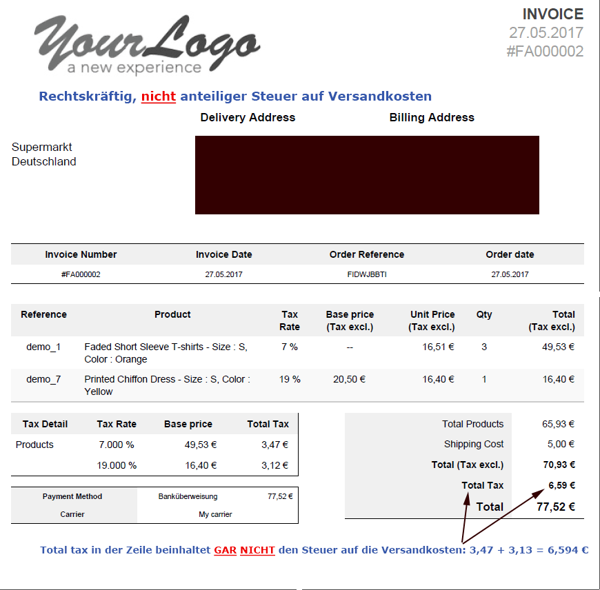

Whiley Posted May 27, 2017 Share Posted May 27, 2017 Aber Rainer, der beim Versanddienst eingegebene Betrag kann doch nicht einmal als Netto und einmal als Bruttobetrag verwertet werden. Wir sind uns einig, wenn der Hauptartikel 19% MwSt enthält müssen auch die Versandkosten 19% MwSt enthalten egal ob fix oder anteilig berechnet. Beim Versanddienst sind im Demoshop 2.00 Euro (Brutto/Netto?) eingegeben. Unabhängig davon ob ich rechtssichere Bestellübersicht" einschalte oder nicht, werden im Warenkorb angezeigt: Versandkosten (inkl. MwSt) 2,38 Euro bei "Anteiliger Steuersatz auf Versand und Verpackung" auf "Nein" Versandkosten (inkl. MwSt) 2,00 Euro bei "Anteiliger Steuersatz auf Versand und Verpackung" auf "Ja" Das ist doch genau das Problem, daß auch der Fragesteller hat.. 1 Link to comment Share on other sites More sharing options...
eleazar Posted May 27, 2017 Share Posted May 27, 2017 Aber Rainer, der beim Versanddienst eingegebene Betrag kann doch nicht einmal als Netto und einmal als Bruttobetrag verwertet werden. Genau das passiert aber und das ist auch vollkommen korrekt so, wenn man sich einmal an die Programmlogik gewöhnt hat. Der MwSt-Eintrag beim Versanddienst bleibt nämlich in der Datenbank erhalten, auch wenn man ihn nach Aktivierung von AEUC nicht mehr sieht und ändern kann. Dazu müsste man das Modul erst deaktivieren. Nur bei zusätzlicher Aktivierung der Option Anteiliger Steuersatz auf Versand und Verpackung wird dieser erfasste Steuersatz ignoriert und der Versandkostenbetrag brutto angesetzt. Andernfalls verfälscht er das Ergebnis, weil er als Nettobetrag gewertet wird und daher Prestashop davon ausgeht, dass die MwSt. aufgeschlagen werden muss. Du kannst es gern in deinem Testshop überprüfen. Ich habe schon vorgearbeitet und einen Versanddienst mit 5,OO € und 7% belegt. Dann springt das direkt ins Auge Link to comment Share on other sites More sharing options...
ShopMann Posted May 27, 2017 Author Share Posted May 27, 2017 (edited) der beim Versanddienst eingegebene Betrag kann doch nicht einmal als Netto und einmal als Bruttobetrag verwertet werden. Das ist genau richtig. Schaut bitte auch auf die 2 Rechnungen im Anhang hier. Die Zeile "Total tax" in der Rechnung mit rechtsicherer Bestellübersicht und anteiliger Steuersatz beinhaltet Artikel-MwSt. + Versand-MwSt. und die Zeile "Total tax" in der Rechnung mit rechtsicherer Bestellübersicht und NICHT anteiliger Steuersatz beinhaltet NUR Artikel-MwSt. + KEINEN Versand-MwSt. (oder MwSt. = 0). Ausserdem, ist es richtig, daß auf der Rechnung der MwSt. wird einzeln für jede Artikel gezeigt und gar nicht einzeln für den Versand? Ist das logisch? Ist das rechtskräftig? Edited May 27, 2017 by Viaceslav (see edit history) Link to comment Share on other sites More sharing options...
ShopMann Posted May 27, 2017 Author Share Posted May 27, 2017 (edited) Ich nehme an, du nutzt den Shop nicht auch noch als Fakturierungssoftware, denn dafür ist der m.E. weit weg von irgendwelchen Anforderungen an solche Systeme. Welche Fakturierungssoftware wendest du in Zusammenhang mit Prestashop an? Wäre dankbar für jeden Tipp. Edited May 27, 2017 by Viaceslav (see edit history) Link to comment Share on other sites More sharing options...
eleazar Posted May 27, 2017 Share Posted May 27, 2017 Ausserdem, ist es richtig, daß auf der Rechnung der MwSt. wird einzeln für jede Artikel gezeigt und gar nicht einzeln für den Versand? Ist das logisch? Ist das rechtskräftig? Nein, das ist weder logisch noch rechtskonform, sondern ein Bug. 1 Link to comment Share on other sites More sharing options...
Claudiocool Posted May 27, 2017 Share Posted May 27, 2017 In obigem linken Beispiel wurde die Steuer anteilig auf den enstprechenden Anteil der Waren mit dem jeweiligen Steuersatz auf die Versandkosten umgelegt, es wird gesplittet uns m.E. korrekt umgerechnet. spricht also nichts dagegen, logisch ist es allemal. Ich wende im Zusammenhang mit Presta keine eigene Fakturierung an, weil der Shop nur einen geringen Anteil unserer Umsätze generiert, der läuft nebenbei mit, Wenn eine Bestellung reinkommt, wird die normal gerichtet und versendet, dazu haben wir eine eigene Software, die nix mit dem Shop zu tun hat. Anders wollte ich das nicht, weil ich keine Lust habe, mich in irgendeiner weise von irgendwelchen Sofwareverknüpfungen abhängig zu machen. Link to comment Share on other sites More sharing options...
ShopMann Posted May 27, 2017 Author Share Posted May 27, 2017 Nein, das ist weder logisch noch rechtskonform, sondern ein Bug. Leider schaffe ich das nicht - den Bug in English richtig und verständlich zu beschreiben um es bei Bug-Tracker zu posten Link to comment Share on other sites More sharing options...
eleazar Posted May 27, 2017 Share Posted May 27, 2017 Der Fehler scheint nicht - oder nur mittelbar - mit dem Modul AdvancedUCompliance zusammenzuhängen. Allerdings tritt er zwar auch in Whileys Demo-Shop auf, in meiner Testinstallation von 1.6.10. jedoch nicht. Ich kann mich aber erinnern, dass es dieses Fehlverhalten, dass PrestaShop partout die MwSt auf Versandkosten nicht extra ausweisen wollte, auch in früheren Versionen gab. Link to comment Share on other sites More sharing options...
