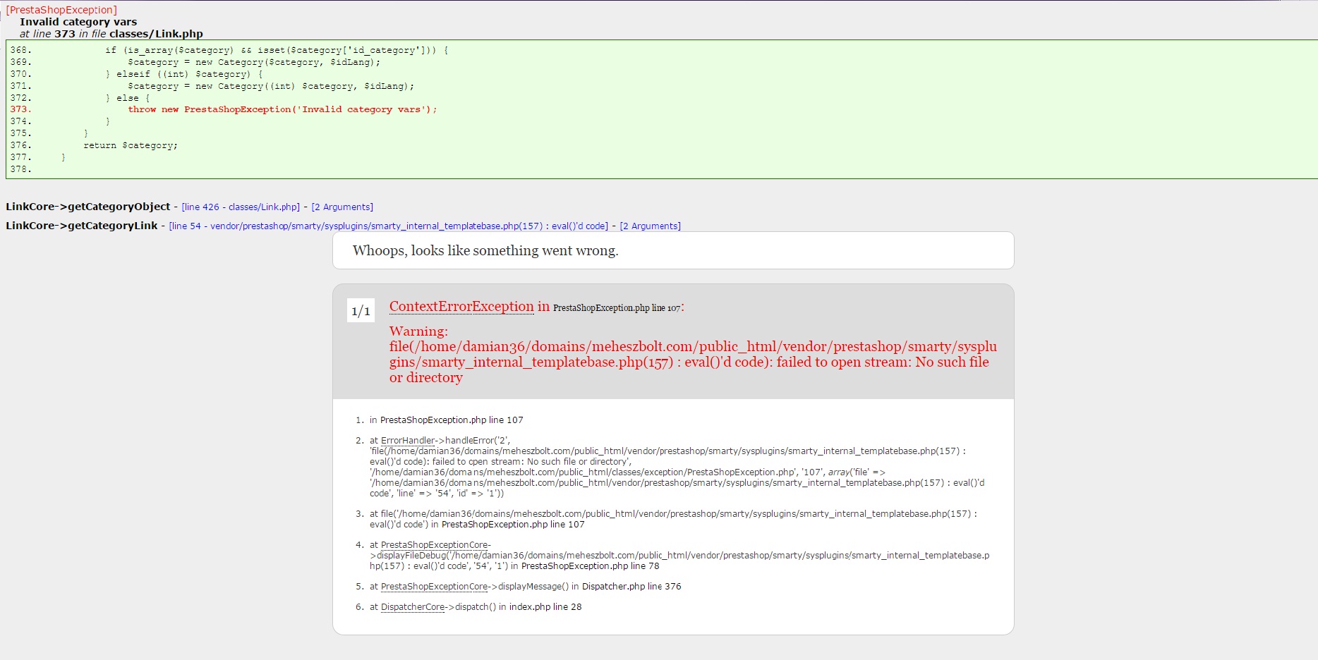

Witam mam problem, który nie mam pojęcia jak naprawić.
Zacząłem konfigurację sklepu, który ma być prowadzony w dwóch językach angielski i węgierski.

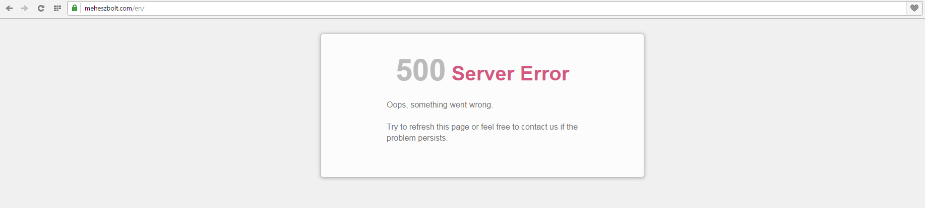

Cały czas miałem możliwość otworzenia tylko meheszbolt.com/eu bo po wejsciu na /hu wyrzucało mi błąd 500 server error.

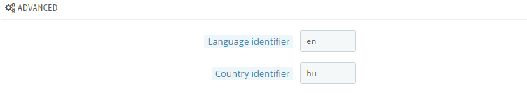

Zmieniłem to co widać na załączonym obrazku na hu żeby oba okienka odpowiadały węgierskiej lokalizacji po czym nie mogłem wejść już na stronę bo /eu i /hu wyrzucało mi ten właśnie błąd.
Oczywiście pierwsze co zrobiłem to powróciłem do linijki z /eu ale nie pomogło dalej wyrzuca błąd.
Jak czegoś nie sprecyzowałem to proszę napisać postaram się wszystko wyjaśnić.
Server stoi od dzisiaj 7 rano jedyne co zdążyłem zrobić to pare kategorii i kilka modułów wyłączyłem.
Były to moduły dotyczące szablonu. Pomimo tego, że je wyłączyłem to i tak się wyświetlają co mnie dosyć dziwi ale to już chyba na inny post.

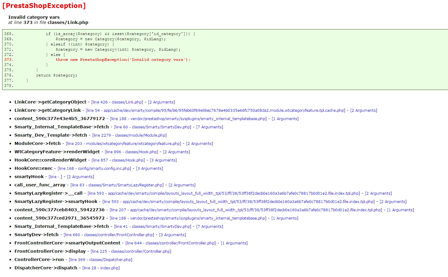

Teraz log błędów przejrzałem dokładniej i widzę, że błędy ciągną się od jakiegoś modułu wtcategoryfeature.
Nie wiem co to za moduł, pewnie od szablonu. Odinstaluj go i sprawdź czy nadal są generowane błędy.

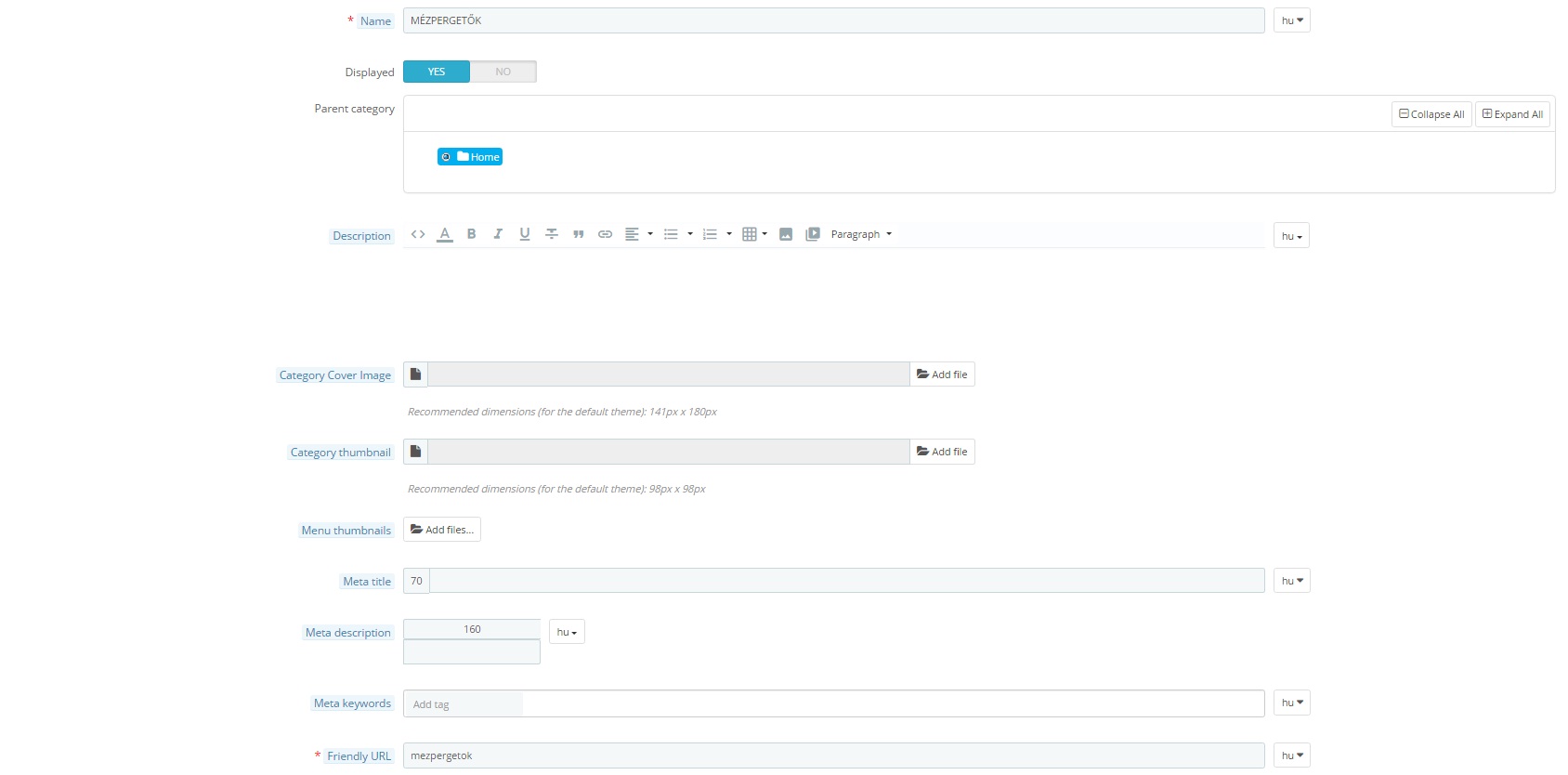

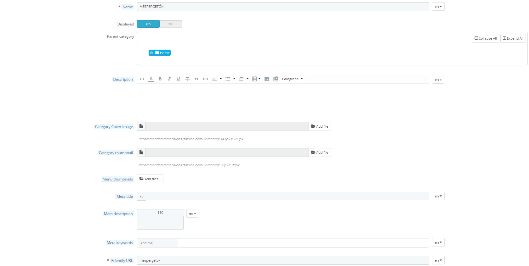

Wywala się na braku wartości w kategoriach.
Jak dodałeś kolejne języki do sklepu, to teraz musisz uzupełnić wszystkie wymagane dane w polach multilang.
W kategorii jest to nazwa kategorii i przyjazny url.
  • 0
W każdej kategorii mam wypełnione oba języki tylko mam je nazwane tak samo więc to tutaj jest problem to się gryzie ?
Tak ten moduł rozwalał wszystko nie wiem dlaczego ale dziękuje serdecznie za pomoc. Można zamknąć temat.
