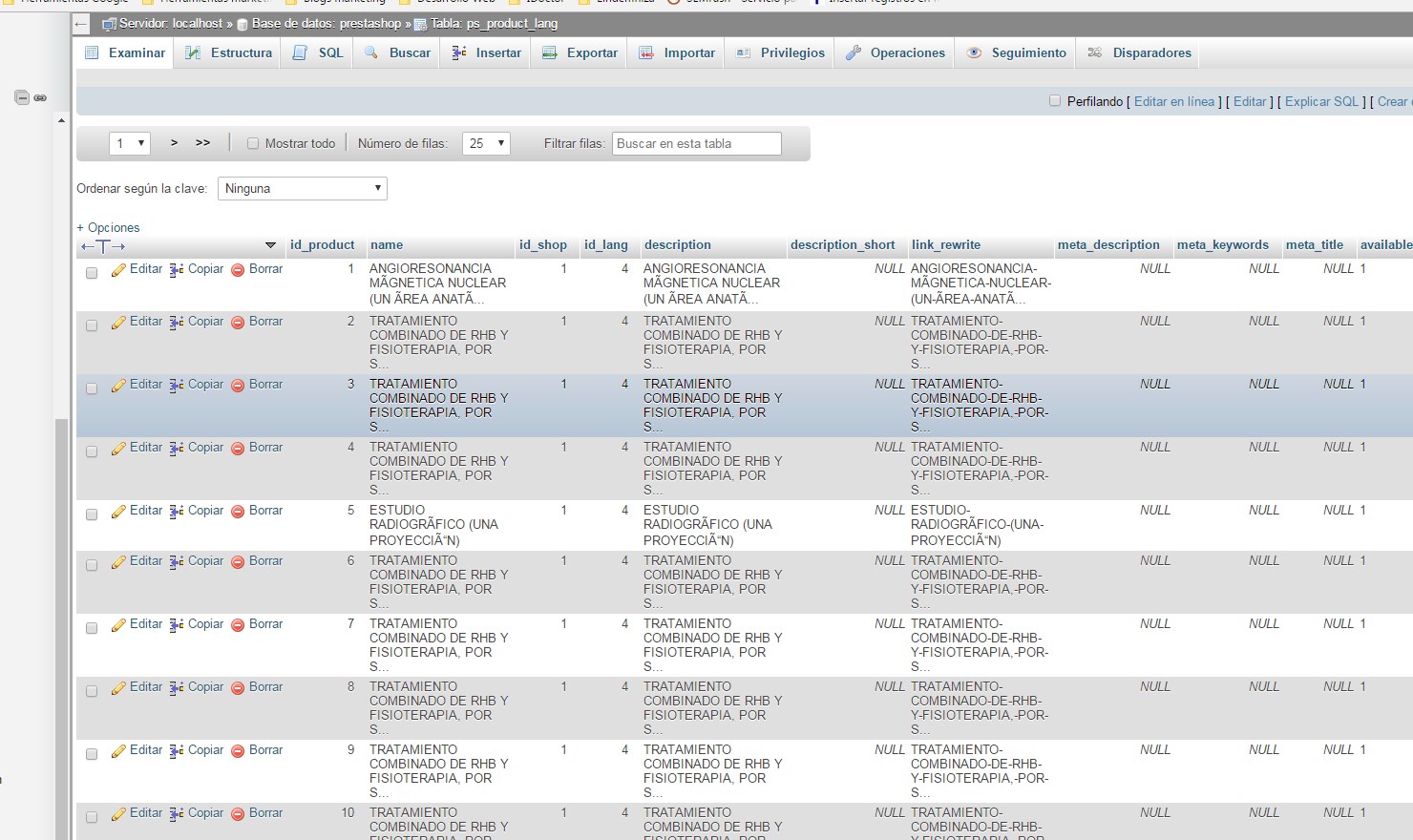

pablobuendiaelvira Posted May 3, 2017 Share Posted May 3, 2017 (edited) Tengo un problema con los acentos y las tildes en la bbdd. He realizado un script para importar datos desde otra BBDD a la que voy a utilizar en prestashop y las palabras con tilde y acentos no las coge bien. He probado con distintos cotejamientos de la table ps_product_lang y varios cotejamientos de los campos. ¿Alguien puede echarme una mano? Muchas gracias!! (dejo unas imágenes para aclararlo) Edited May 5, 2017 by pablobuendiaelvira (see edit history) Link to comment Share on other sites More sharing options...
Enrique Gómez Posted May 5, 2017 Share Posted May 5, 2017 El script php que realiza la importación esta en utf-8 o en otra codificación? posiblemente tenga que ver con el script que realiza la importación ya que la base de datos parece correcta Link to comment Share on other sites More sharing options...
pablobuendiaelvira Posted May 5, 2017 Author Share Posted May 5, 2017 Hola Enrique, muchas gracias por tu ayuda. Lo he solucionado utilizando utf8_decode antes de cada query en el script. Muchas gracias!! Link to comment Share on other sites More sharing options...
