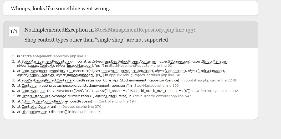

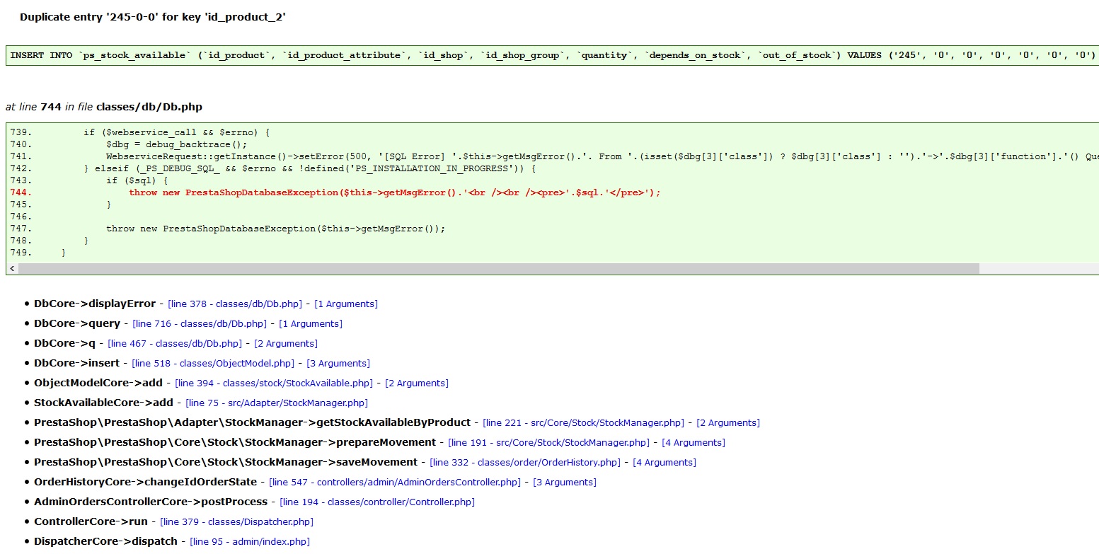

inavarrobra Posted August 28, 2017 Share Posted August 28, 2017 Buenos días, En mi caso actualicé de la versión 1.6 a 1.7 (en concreto 1.7.2.1) y recibo estos errores al cambiar los estados de pedidos a Enviado y Cancelados (al ponerlo en preparación no lo recibo) Tengo la multitienda activada. Alguien puede ayudarme con que puede ser. Por si estuviese relacionado, a la hora de hacer una eliminación de un artículo de un pedido desde el BackOffice, no llega a desaparecer por completo, sino que modifica el importe total del pedido, pero sigue apareciendo. Añadir un producto al pedido parece que lo hace bien. Muchas Gracias!! Link to comment Share on other sites More sharing options...
