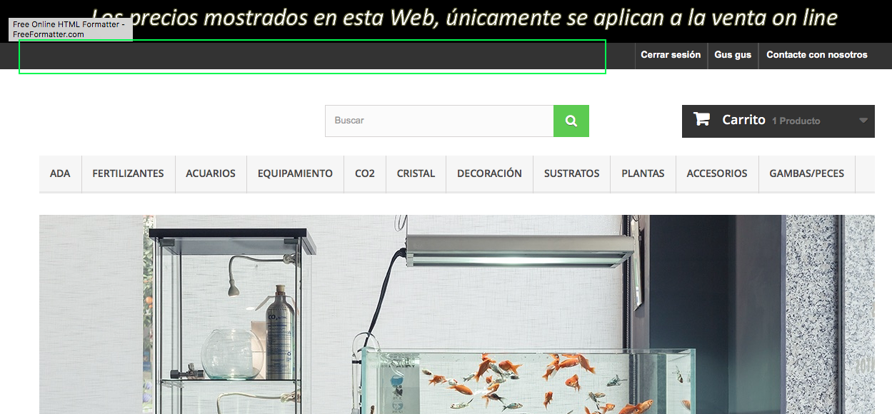

karloskast Posted May 2, 2017 Share Posted May 2, 2017 Buenas tardes Estoy tratando de poner un banner (parecido al que lleva por defecto el prestashop), en el div de los datos de contacto. Os adjunto imagen, la idea es meterlo mas o menos donde esta marcado con verde. A ver si alguno se le ocurre que ficheros , css, etc debo tocar. La versión de prestashop es la 1.6 y el tema por defecto. Saludos y gracias. Link to comment Share on other sites More sharing options...
nadie Posted May 2, 2017 Share Posted May 2, 2017 Instalas contentbox / htmlbox (Son modulos gratis) htmlbox: https://mypresta.eu/modules/front-office-features/html-box.html contebtox: http://contentbox.org/ Lo colocas en el "displayNav" Aquí: http://victor-rodenas.com/2017/04/13/contentbox-vs-htmlbox-en-prestashop/ tenéis explicado como usar ambos módulos y su diferencias. Por ejemplo, vamos hacer el ejemplo con el htmlbox ¿ok? (Bueno aunque no des el ok, lo vamos hacer xD) Instalas: https://mypresta.eu/modules/front-office-features/html-box.html En su configuración, señalas: displayNav Adjunto Imagen Mas abajo tienes un editor, insertas tu imagen, y despues pulsas en "Rich Editor" -> Off y metes el codigo de la imagen entre: <div id="nadie"> codigo imagen </div> Adjunto Pantallazo Saludos y suerte ! Luego en el CSS puedes jugar con el id "#nadie" 1 Link to comment Share on other sites More sharing options...
