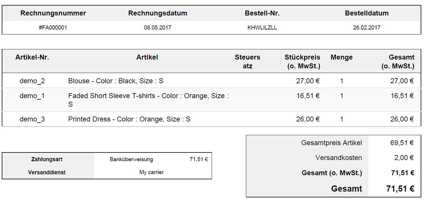

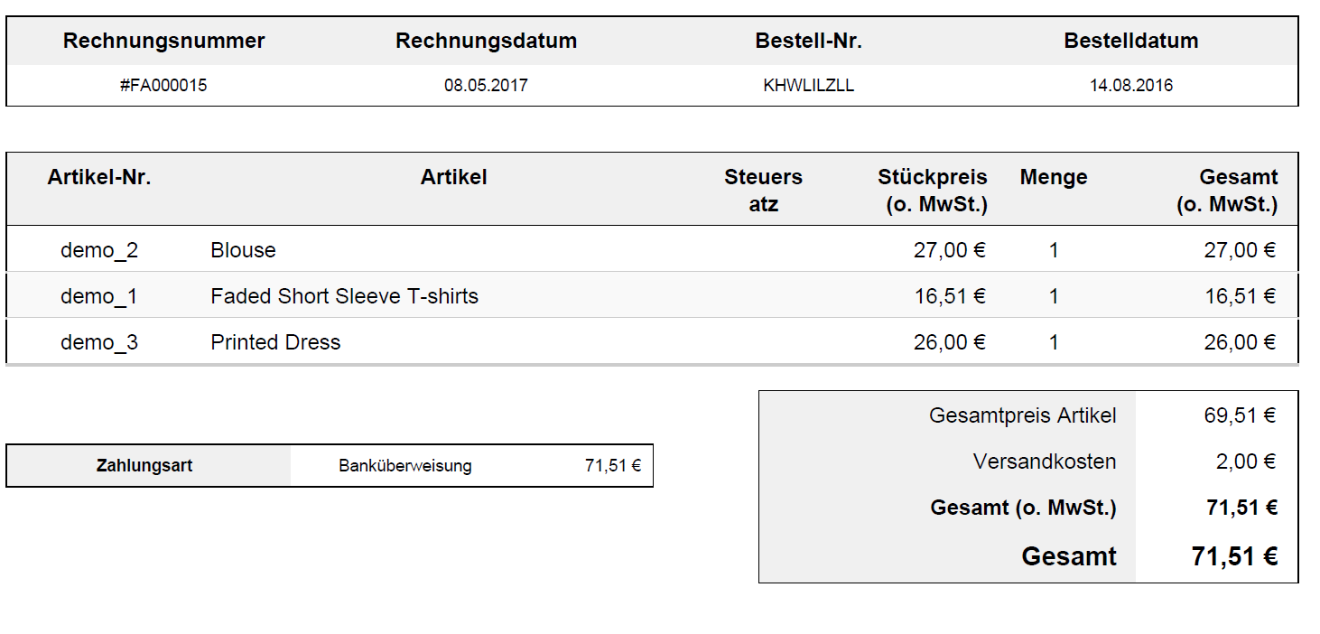

Netagent Posted May 8, 2017 Share Posted May 8, 2017 (edited) Ich muss dieses Thema auch nochmal aufgreifen. In der Version 1.6.1.11 wurden die jeweiligen Artikelvarianten hinter dem Artikelnamen genauso dargestellt, wie es in dem letzten Post von "[email protected]" dargestellt wird. In der Version 1.6.1.13 ist dies NICHT mehr der Fall! Siehe auch Sreenshots... Natürlich möchte ich diese Varianten weiterhin dargestellt bekommen, zumal das heutzutage Standart ist. Ich kenne keinen Online Shop, wo das nicht in der PDF Rechnung/Lieferschein aufgeführt wird. Hat da jemand eine Idee, wie man diesen Zustand wieder herstellt, ohne downgraden zu müssen? UPDATE: Da hier ja scheinbar niemand weiß woran es liegt, habe ich mich selbst mal auf die Suche begeben. Es liegt an der geänderten Datenbankabfrage in Version 1.6.1.13 für die Funktion "public function getProductsDetail()" in der Datei "classes\order\OrderInvoice.php" ab Zeile 138 bis Zeile 151. Dort wird jetzt ein zusätzliches "LEFT JOIN" in der product_lang Tabelle abgerufen. Der Sinn des Ganzen erschließt sich mir nicht wirklich, da man eine zusätzliche Abfrage hier sich eigentlich hätte sparen können. In der product_lang Tabelle wird jetzt mit "product_name" lediglich der Name des Artikels abgerufen, während in der order_detail Tabelle (alte Datenbankabfrage) unter "product_name" der Artikel inkl. der Varianten enthalten ist. Ich hoffe, ich habe das so einigermaßen korrekt widergegeben. In der Shop Version 1.7.0.6 sind die Varianten übrigens auch in der PDF-Rechnung zu sehen. Wie es in der neuen Version 1.7.1.1 aussieht, weiß ich nicht. Bearbeitungsgrund: Update Edited May 8, 2017 by Netagent (see edit history) 1 Link to comment Share on other sites More sharing options...
