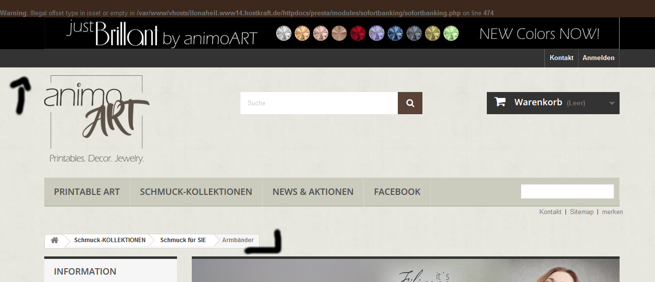

selectshop.at Posted May 3, 2017 Share Posted May 3, 2017 Hallo in die Runde.... der Fehler lag wohl beim HTPL-Purifier (oder wie das genau heißt) und konnte gefunden werden...! Besten Dank ! Anscheinend installiert sich der Prestashop in den letzten Versionen mit der Konfiguration HTML-Purifier automatisch auf ON. Wenn der Server den HTML-Purifier nicht unterstützt kommt es, wie bereits gesagt zu Fehlern. Sobald man die Option ausschaltet, geht der Shop wieder. Du hast aber leider ein inkompatibles/fehlerhaftes Modul am Laufen. Siehe ganz oben den Feher in der Kategorie Armbänder: Warning: Illegal offset type in isset or empty in /var/www/vhosts/ilonaheil.www14.hostkraft.de/httpdocs/presta/modules/sofortbanking/sofortbanking.php on line 474 Im übrigen, sehr schöne Produkte führst du. 1 Link to comment Share on other sites More sharing options...

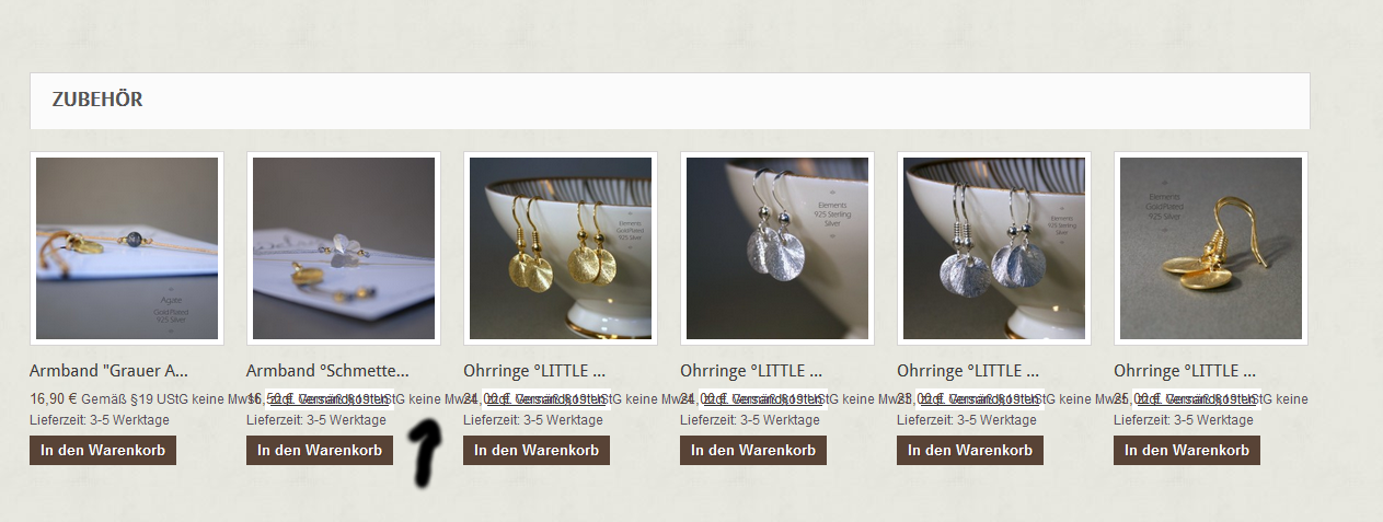

selectshop.at Posted May 3, 2017 Share Posted May 3, 2017 Eine Kleinigkeit ist mir auch noch aufgefallen. Da gehört noch Hand angelegt im Code Link to comment Share on other sites More sharing options...
animoART Posted May 3, 2017 Author Share Posted May 3, 2017 Anscheinend installiert sich der Prestashop in den letzten Versionen mit der Konfiguration HTML-Purifier automatisch auf ON. Wenn der Server den HTML-Purifier nicht unterstützt kommt es, wie bereits gesagt zu Fehlern. Sobald man die Option ausschaltet, geht der Shop wieder. Du hast aber leider ein inkompatibles/fehlerhaftes Modul am Laufen. Siehe ganz oben den Feher in der Kategorie Armbänder: Warning: Illegal offset type in isset or empty in /var/www/vhosts/ilonaheil.www14.hostkraft.de/httpdocs/presta/modules/sofortbanking/sofortbanking.php on line 474 Im übrigen, sehr schöne Produkte führst du. ...thanx ..mein Kreativ-Hobby ... ich bin schon mal zufrieden, dass der Shop überhaupt wieder online ist... war ein kleiner Kampf bis hierher... welches Modul diesen Fehler "Warning: Illegal offset type in isset or empty in /var/www/vhosts/ilonaheil.www14.hostkraft.de/httpdocs/presta/modules/sofortbanking/sofortbanking.php on line 474" verursacht hab ich leider noch nicht gefunden, aber mir wurde geraten, erstmal zu warten, bis die Domain (morgen) umgezogen ist, denn im Moment läufts über Weiterleitungen einer vorläufigen Subdomain. Vielleicht hat sich´s dann von selbst gelöst... (ich hoffe sehr) Komischerweise funktioniert animo-art.com aber nicht www.animo-art.com - aber auch das müsste sich erledigt haben, sobald der Umzug vollzogen ist.. ...anschließend werde ich nach und nach die Feinheiten in Angriff nehmen... und bestimmt nochmal hilfreiche Tipps benötigen.. Danke & Grüßle Link to comment Share on other sites More sharing options...

selectshop.at Posted May 3, 2017 Share Posted May 3, 2017 Komischerweise funktioniert animo-art.com aber nicht www.animo-art.com - aber auch das müsste sich erledigt haben, sobald der Umzug vollzogen ist.. ...anschließend werde ich nach und nach die Feinheiten in Angriff nehmen... und bestimmt nochmal hilfreiche Tipps benötigen.. Ich kann deinen Shop sowohl MIT, als auch OHNE www. problemos aufrufen. Der Fehler kommt vom Modul sofortbanking. Da sollte der Entwickler des Moduls nacharbeiten. Link to comment Share on other sites More sharing options...
eleazar Posted May 4, 2017 Share Posted May 4, 2017 Du hast aber leider ein inkompatibles/fehlerhaftes Modul am Laufen. Siehe ganz oben den Feher in der Kategorie Armbänder: Warning: Illegal offset type in isset or empty in /var/www/vhosts/ilonaheil.www14.hostkraft.de/httpdocs/presta/modules/sofortbanking/sofortbanking.php on line 474 Der Fehler kommt vom Modul sofortbanking. Da sollte der Entwickler des Moduls nacharbeiten. Unsinn! Eine Warnmeldung ist keine Fehlermeldung. Das Modul ist auch deshalb nicht "inkompatibel". Außerdem hat das Modul keine Zeile 474, da es nach 375 Zeilen endet. Es reicht vollkommen, die letzten beiden Zeilen der Datei modules/sofortbanking/sofortbanking.php (die nach der geschweiften Klammer } in Zeile 373 folgen), zu löschen. Dann gibt es auch kein leeres Offset in Zeile 374 mehr und die Warnung verschwindet. Link to comment Share on other sites More sharing options...
