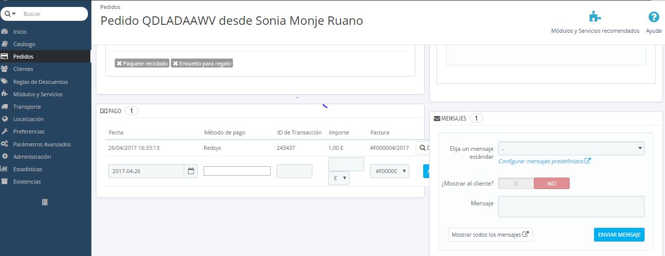

Buenas, abro este tema porque no sé si yo tengo que cambiar algo o son bug de prestashop.
¿Cómo se modifica el back office para pedidos? adjunto foto de un pedido de prueba en el que se ve una caja de PEDIDO que no se ve completa, si me podéis decir como modificar y bajar la caja de mensajes, para poder verlo completo os lo agradecería. Adjunto imagen que se llama pedidos post-1389292-0-97352500-1493238934_thumb.jpg

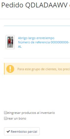

Si bajas en la misma pantalla del pedido hasta abajo, he dado a realizar una devolucion parcial del pedido para ver como funcionaba y abajo del todo aparecen 2 mensajes que falta el primer caracter donde esta el cuadrado para poner el tick
adjunto imagen que se llama devolucion parcial. post-1389292-0-40545100-1493238922_thumb.jpg

Parece un problema de espacio, ¿que resolucion estás usando? Prueba en el menu azul de la izquierda a pinchar sobre el boton de abajo del todo, el de las rayas verticales a ver si condensando eso tienes mas espacio, otra opción puede ser subir el menu del lateral a la parte superior de la pantalla.
Los checkboxes dudo que les falte la primera letra, seguramente la caja esté encima, ¿con todos los navegadores te pasa igual?
Madre mia, que torpeza lo mio, que lo mas sencillo no lo veo! pues si llevas razón, no sabía que existía el botón para reducir el menú y el campo de facturas ya lo veo completo.
Gracias,
Por otra parte lo de pedidos, no se llega a ver completo del todo pero al reducir el menú, ya se ve casi entero el primer caracter con eso me vale, he editado el tema porque se trata de lo mismo PEDIDO y devolución - he puesto una cosa que no veo:
