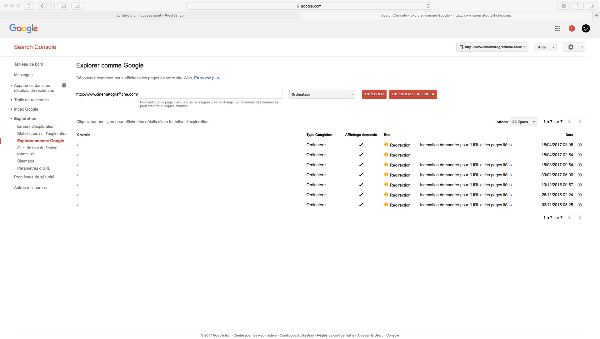

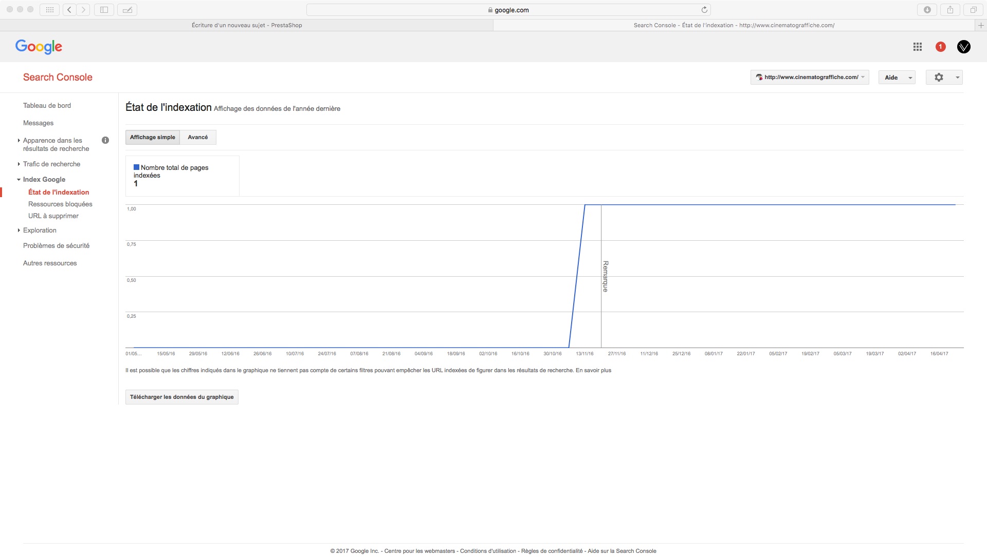

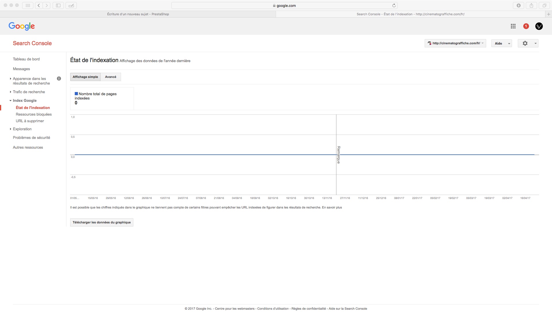

Weec Posted April 26, 2017 Share Posted April 26, 2017 Bonjour tout le monde, Je suis infographiste print et web, je pratique également et accessoirement le référencement, le plus souvent pour des sites vitrines ou j'obtiens de bon résultats, mais avec Prestashop c'est une autre affaire ! Malgré le remplissage des balises meta, d'éviter le duplicate content, de travailler l'ergonomie du site (pour les couleurs je tient à préciser que c'est mon client qui à voulu celle-ci ), d'enregistrer mon site dans Google Tools, dans les principaux moteurs de recherche, de demander des explorations par le robot Google, et malgré les mises à jour incessante de mon client, rien ne prend. J'ai constaté quelques erreurs dont j'aimerais que l'on éclaire ma lanterne... 1. J'ai enregistré dans Google Tools deux versions (alors qu'il n'y a qu'un seul domaine) : http://www.cinematograffiche.com et http://cinematograffiche.com/fr/ - question : laquelle est la bonne pour Google Tools ? 2. Pour www.cinematograffiche.com, quand je demande l'indexation, Google m'alerte d'une redirection et je ne parviens pas à savoir laquelle... 3. Pour http://cinematograffiche.com/fr/, quand je demande l'indexation, Google m'alerte d'une indexation partielle. 4. Dans Google Tools, Google m'informe que seule la page d'accueil du site est référencée et pas tout le reste... Je mets quelques captures d'écran de ce que je dis car je pense que le problème se situe la, je sais que tout ça peut paraître confus mais je pars dans tous les sens pour au final ne rien faire de concret, quelqu'un pourrait m'aider un peu ? Merci d'avance Link to comment Share on other sites More sharing options...
Presta_SEO Posted April 26, 2017 Share Posted April 26, 2017 Si le référencement se limitait à une indexation et inscription aux moteurs de recherche, ça se saurait... Point 1. https://www.google.fr/search?hl=en&safe=off&q=site%3Acinematograffiche.com&btnG=Search&gws_rd=cr > c'est http://cinematograffiche.com/ qui ressort, ça répond aussi au point 2. ( faut le déclarer sans les www), au point 3. (faut demander une indexation sans le /fr) et sans doute au point 4. également. Link to comment Share on other sites More sharing options...
