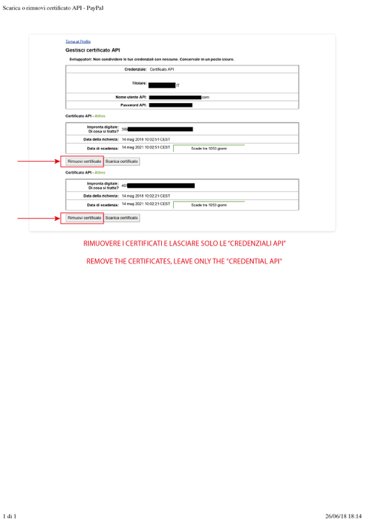

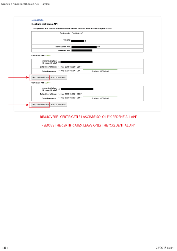

Ciao ragazzi,
per quanto concerne questo errore "Si è verificato un'errore, controlla le tue credenziali paypal", dovete entrate nell'area esercente di paypal.
Nella configurazione account, trovate "Gestisci Certificato API". Entrando in quell'area vedrete le vostre credenziali API. Se sotto ci sono dei Certificati API Attivi, rimuoveteli (vedi immagine allegata).
Fatto questo, il sistema non andrà più in conflitto.
Ciao
Nico
