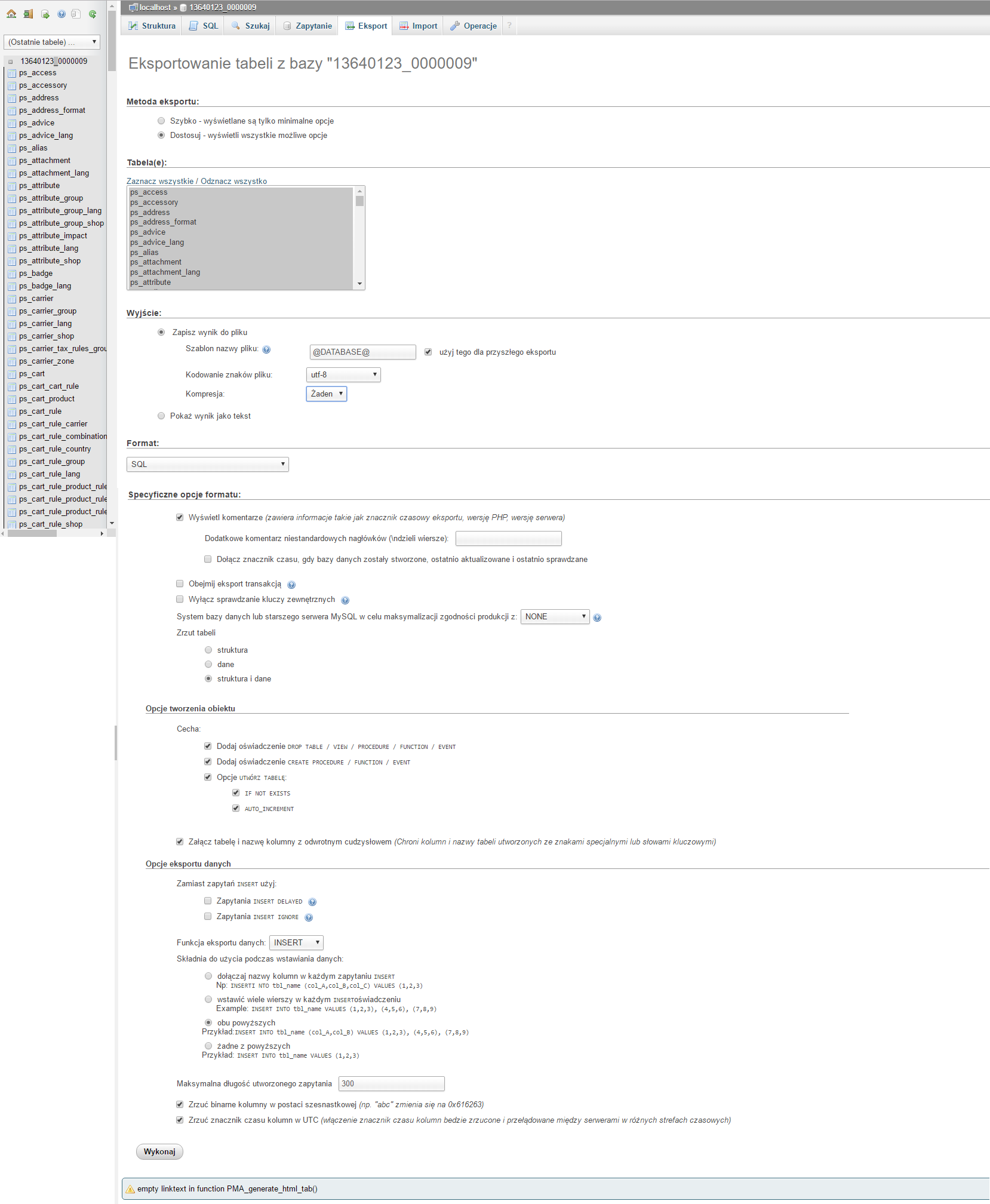

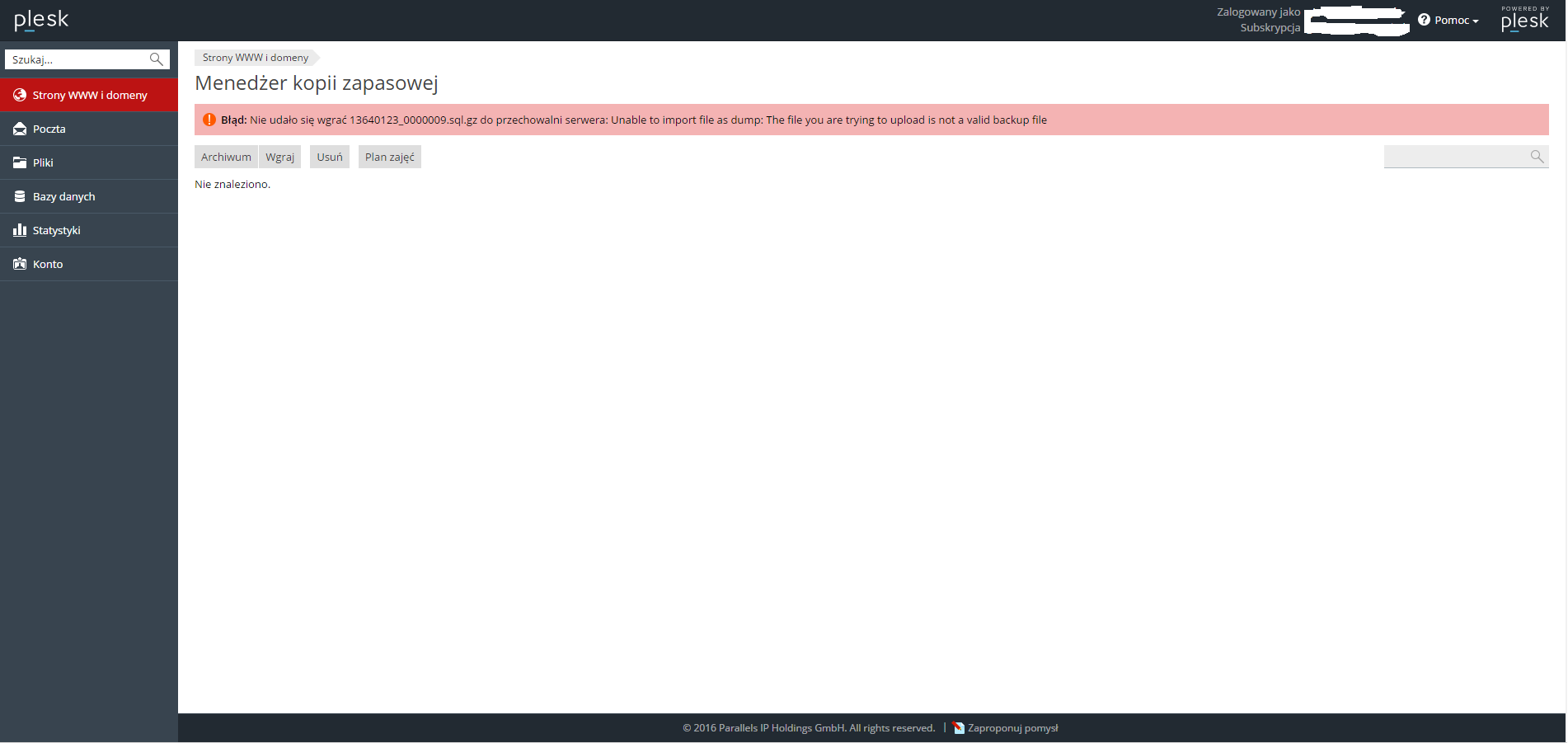

Nieuchwytny_Uchwyt Posted April 23, 2017 Share Posted April 23, 2017 (edited) Witam serdecznie, Muszę przenieść sklep z home.pl na server z plesk.Skopiowałem cały folder na nowy serwer. Wykonałem kopie bazy danych. Ale nie potrafię wgrać ją na nowy server. Może ktoś wie jak to zrobić?Utworzyłem kopie zapasową tak:A na nowym serwerze po wybraniu pliku(próbowałem zmieniać kompresję na bzip, gzip, zip i zawsze pojawia mi się takie coś: Z góry dziękuję za pomoc. Edited April 23, 2017 by Nieuchwytny_Uchwyt (see edit history) Link to comment Share on other sites More sharing options...

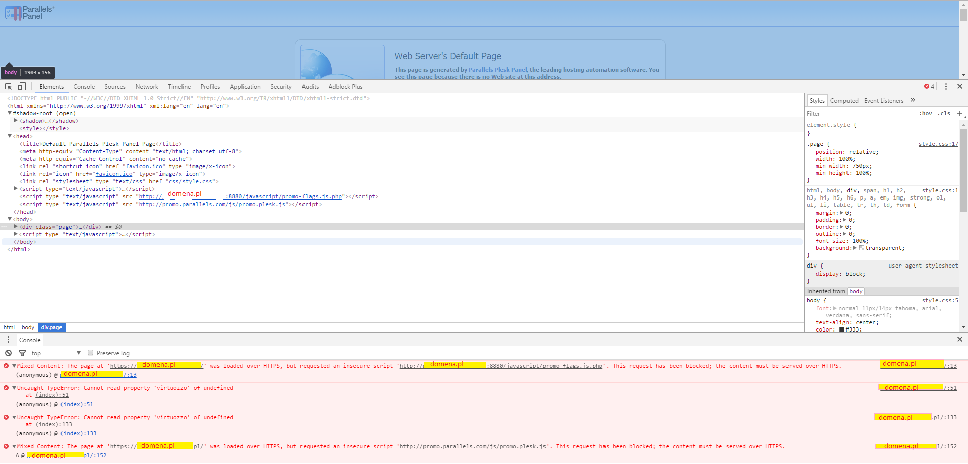

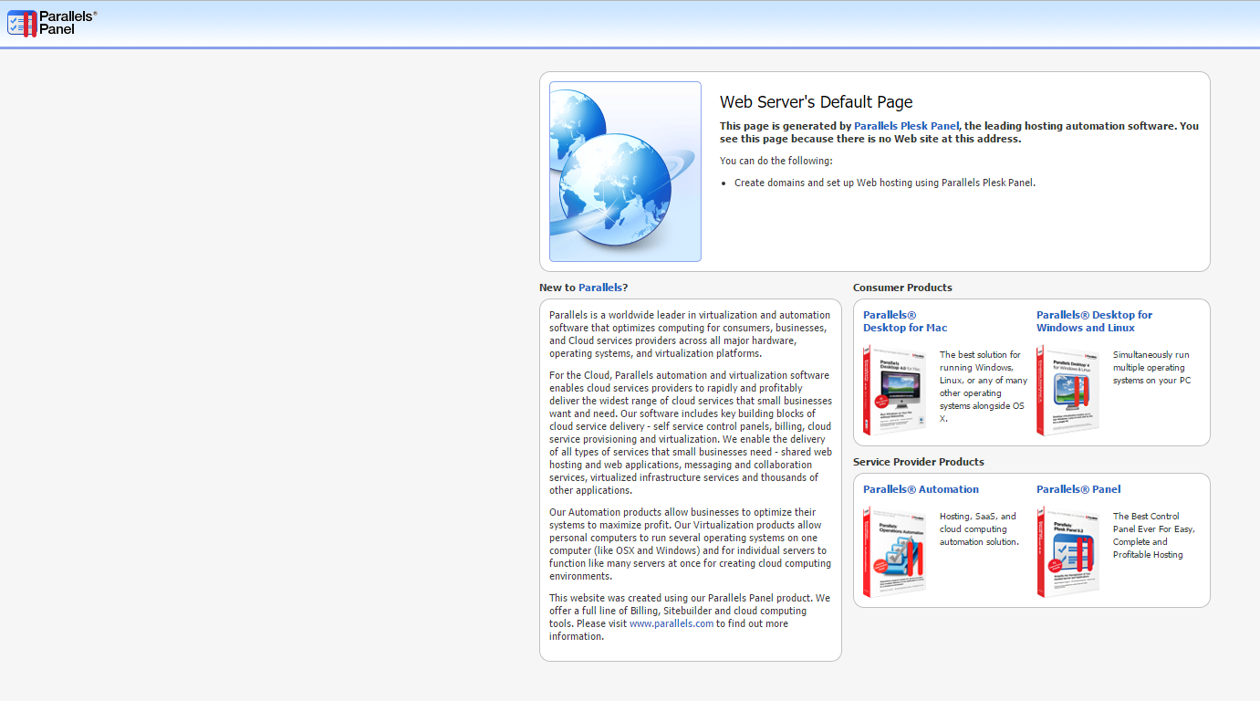

0 Nieuchwytny_Uchwyt Posted April 26, 2017 Author Share Posted April 26, 2017 (edited) Mam następny problem. Na nowy serwerze mam główną domenę i dwie subdomeny.Mogę zalogować się do panelu. w SEO & URL zmieniłem tylko URL bazowy z "folder_strony_na_którym_była_na_serwerze_home" na "/" Na poprzednim serwerze nie miałem przypisanych żadnych domen i używałem adresu serwera aby przeglądać stronę i logować się do panelu. Tutaj po wrzuceniu plików i zaimportowaniu bazy danych po wpisaniu domeny głównej w przeglądarkę pojawia mi się strona: Po kliknięciu w przeglądarce "Zbadaj" pojawia mi się: Po wpisaniu każdej z subdomen pojawia mi się ta strona: Not FoundThe requested URL /index.php was not found on this server.Apache Server at XXX.XXX.XX.XXX Port 80 Po wpisaniu "domena_główna_i_subdomeny/index.php" przenosi mnie do mojego serwera na home na stronę główną sklepu.Domeny nigdy nie były przypisane do starego serwera. Mam już dosyć, nie wiem gdzie do cholery jest ukryty odnośnik na mój stary serwer?!W index.php jest: require(dirname(__FILE__).'/config/config.inc.php'); Dispatcher::getInstance()->dispatch(); w config.inc.php dalej jakieś odnośniki. Żaden z plików w folderze "config" nie zawiera nic co rzuciło mi się w oczy i może przenosić mnie na stary serwer. Nie mogę nic znaleźć, już nie mam pomysłów.Jedyne co znalazłem to plik "db_slave_server.inc.php", nie wiem skąd te IP i czy mam coś zmieniać. <?php /* return array( array('server' => '192.168.0.15', 'user' => 'rep', 'password' => '123456', 'database' => 'rep'), array('server' => '192.168.0.3', 'user' => 'myuser', 'password' => 'mypassword', 'database' => 'mydatabase'), ); */ return array(); Podpowiecie mi co mam zrobić aby to wszystko działało?Bardzo dziękuję za pomoc. -------------Dobra, udało mi się! Po prostu usunąłem z SEO & URL "DOMENA SSL" i wszystko działa Polecę skromnie i powiem, że chyba już jestem expertem po tych kilku dniach zabaw.Służę pomocąPozdrawiam całą społeczność! Edited April 28, 2017 by Nieuchwytny_Uchwyt (see edit history) Link to comment Share on other sites More sharing options...
0 Hardzik Posted April 23, 2017 Share Posted April 23, 2017 Witam serdecznie, Muszę przenieść sklep z home.pl na server z plesk. Wykonałem kopie bazy danych. Ale nie potrafię wgrać ją na nowy server. Może ktoś wie jak to zrobić? Cześć, wyeksportuj bazę zaznaczając opcję --> szybko - wyświetlane są tylko minimalne opcje i wgraj ją na nowy serwer i daj znać czy wszystko ok. Link to comment Share on other sites More sharing options...
0 Nieuchwytny_Uchwyt Posted April 23, 2017 Author Share Posted April 23, 2017 Cześć, wyeksportuj bazę zaznaczając opcję --> szybko - wyświetlane są tylko minimalne opcje i wgraj ją na nowy serwer i daj znać czy wszystko ok. Ten sam błąd. Link to comment Share on other sites More sharing options...
0 e_com Posted April 24, 2017 Share Posted April 24, 2017 "Menedżer kopii zapasowych" nie służy do obsługi baz danych, tylko plików na serwerze. Niżej masz zakładkę "Bazy danych" i w plesku jest narzędzie do importu/eksportu baz danych. Albo na nowym serwerze zaloguj się do phpMyAdmina i zaimportuj bazę. Link to comment Share on other sites More sharing options...
0 Nieuchwytny_Uchwyt Posted April 24, 2017 Author Share Posted April 24, 2017 Dziękuję za odpowiedz. Wystarczyło wejść w bazy danych. Stworzyć nową. Wejść i wtedy wybrać opcję "Importuj zrzut" Jak ja mogłem o tego nie ogarnąć! hehehe Możecie się śmiać, ja sam mam ubaw Link to comment Share on other sites More sharing options...
