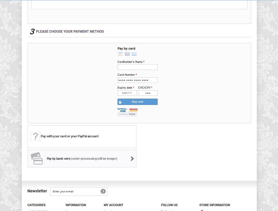

Witam Was serdecznie, jestem nowicjuszka ktora zrobila strone tylko dla siebie metodą prob i bledow:-) wiec prosze o zrozumiale dla laika odpowiedzi:-)
byłabym bardzo wdzieczna gdyby ktos pomogl mi z wygladem form platnosci, problem polega na tym ze zainstalowalam modul Stripe do pobierania oplat karta ( sklep internetowy prowadze w Irlandii) poniewaz nie ma juz mozliwosci aby zaplacic karta przez paypal bez zakladania konta paypal jak to bylo wczesniej.
1. chcialabym edytowac wyglad przycisku "pay with your card or paypal account" zeby bylo tylko "pay with paypal",
rowniez po zrobieniu update modułu paypal ikonki kart itd znikły wiec nie wiem jak wgrac logo paypal tylko najlepiej takie proste bez obrazkow kart bo wolalabym zeby wiekszosc platnosci byla przez stripe.
2. na zalaczonym zdjeciu widac jak wyglada opcja platnosci teraz i moim zdaniem nie jest zbyt ladnie.
nie wiem czy moge zmniejszyc a raczej zwęzic pole z platnoscia karta albo jakos wysrodkowac tego paypala i opcje do przelewu zeby to bylo rowno?
bede wdzieczna za pomoc.
adres strony: handmadecards.ie

1. Frazę "pay with your card or paypal account" przetłumacz w Lokalizacja -> Tłumaczenia: Tłumaczenia zainstalowanych modułów (odszukaj moduł paypal).
Z angielskiego core tłumaczysz na angielski własny.
Brak logo paypala. Kliknij na obrazku "Pokaż informacje o obrazku" i wgraj brakujący obrazek o takiej samej nazwie do tej samej lokalizacji.
2. W templatkach modułów bankwire i paypal trzeba zmienić klasę md-6 na md-12 (będą na 100% szerokości).

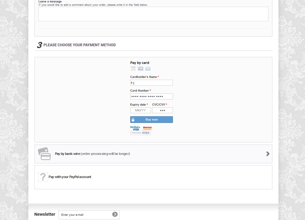

Poprawka bankwire:
modyfikujesz plik: /themes/NAZWA_TWOJEGO_SZABLONU/modules/bankwire/views/templates/hook/payment.tpl
<div class="col-xs-12 col-md-6"> zamień na <div class="col-xs-12 col-md-12">
Czy w paypal masz ustawioną płatność express checkout?
  • 0
Już sam sprawdziłem, jest express checkout.
Zawartość pliku: /modules/paypal/views/templates/hook/express_checkout_payment.tpl
zastąp tym kodem:
https://raw.githubusercontent.com/PrestaShop/paypal/master/views/templates/hook/express_checkout_payment.tpl
Bo masz błędy w urlu do logo paypala.
Tak samo <div class="col-xs-12 col-md-6"> zmień na <div class="col-xs-12 col-md-12">
Po wszystkich zmianach w Zaawansowane -> Wydajność należy wyczyścić pamięć podręczną.

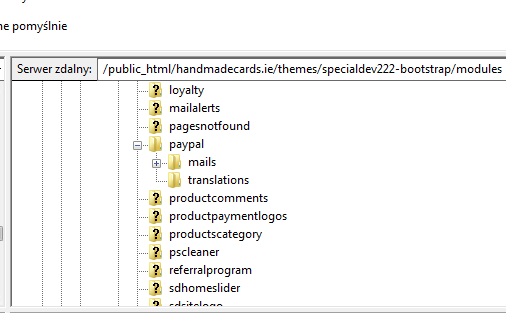

dobra powiekszylam tego paypala, tylko dalej nie wiem jak mam to logo wgrac? no i teraz sie jeszcze zastanawiam czy nie wygladaloby to lepiej zebym zamiast zwiekszac bank wire i paypal moze powinnam zmniejszyc tego stripe do platnisci karta? bo tk pusto to wyglada teraz?
  • 0
Czy w tej templatce masz taki kod urli do obrazka?
{if isset($logos.LocalPayPalHorizontalSolutionPP) && $PayPal_payment_method == $PayPal_integral}
    <img src="{$logos.LocalPayPalHorizontalSolutionPP|escape:'htmlall':'UTF-8'}" alt="{l s='Pay with your card or your PayPal account' mod='paypal'[spam-filter]" height="48px" />
{else}
    <img src="{$logos.LocalPayPalLogoMedium|escape:'htmlall':'UTF-8'}" alt="{l s='Pay with your card or your PayPal account' mod='paypal'}" />
{/if}
  • 0
jedyne co to nie do konca jestem pewna czy to dobrze wyglada?
Jak to się mówi, o gustach się nie dyskutuje :) Sama musisz ocenić, czy to dobrze wygląda, czy nie.
Logo paypala (na jakieś zgodne stylistycznie z bankwire) możesz zmienić wgrywając swój obrazek zamiast: /modules/paypal/img/logos/GB_horizontal_solution_PP.gif
A robiąc kilka zmian w klasach divów tych trzech modułów płatności, można zrobić np. taki układ:
