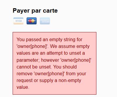

Deasy-Oak Posted April 21, 2017 Share Posted April 21, 2017 Bonjour, Je recontre un probleme avec Stripe Lorsque je fais un test pour payer j ai comme erreur empty string owner phone Voir capture d ecran Impossible de passer commande donc.... Prestashop 1.6.1.6 Stripe 1.4.0 API version 2017-04-06 (latest) Avez vous la meme erreur ? Si 202 passe par la... merci d avance Link to comment Share on other sites More sharing options...
202ecommerce Posted April 21, 2017 Share Posted April 21, 2017 Bonjour, Ce problème était bien présent sur la 1.4.0 pour PrestaShop 1.7.X mais le problème a été corrigé via la version 1.4.1. Pour la version 1.6.1.6 et la version 1.4.0 dédié à la 1.5 + 1.6, ce problème ne devrait pas se poser car le champ téléphonique doit être renseigné par les clients, c'est obligatoire sauf si vous avez modifié le fonctionnement ? Pouvez-vous nous envoyer un mail de support via la fiche de produit Stripe avec vos accès BO + FTP ? Merci d'avance, 202 ecommerce Link to comment Share on other sites More sharing options...
Deasy-Oak Posted April 21, 2017 Author Share Posted April 21, 2017 Bonjour, J ai en effet modifier le champ telephone pour ne pas le rendre obligatoire Est-ce que je dois mettre la version 1.4.1 sur du prestashop 1.6 pour corriger le probleme ? Sinon je peux modifier manuellement des fichiers du module Merci pour votre reponse Link to comment Share on other sites More sharing options...
