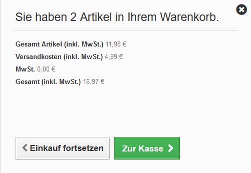

Mein Problem ist, das die MwSt. im Warenkorb weder angezeigt noch berechnet wird.
Nur wenn ich einen Artikel in den Warenkorb lege, wird im "Popup" die MwSt. immer mit 0,00 EUR angezeigt.
Ich bin alle Menüs mehrfach durchgegangen und habe alles auf "MwSt. anzeigen" eingestellt. Ich weiß einfach nicht, wo ich noch suchen soll.

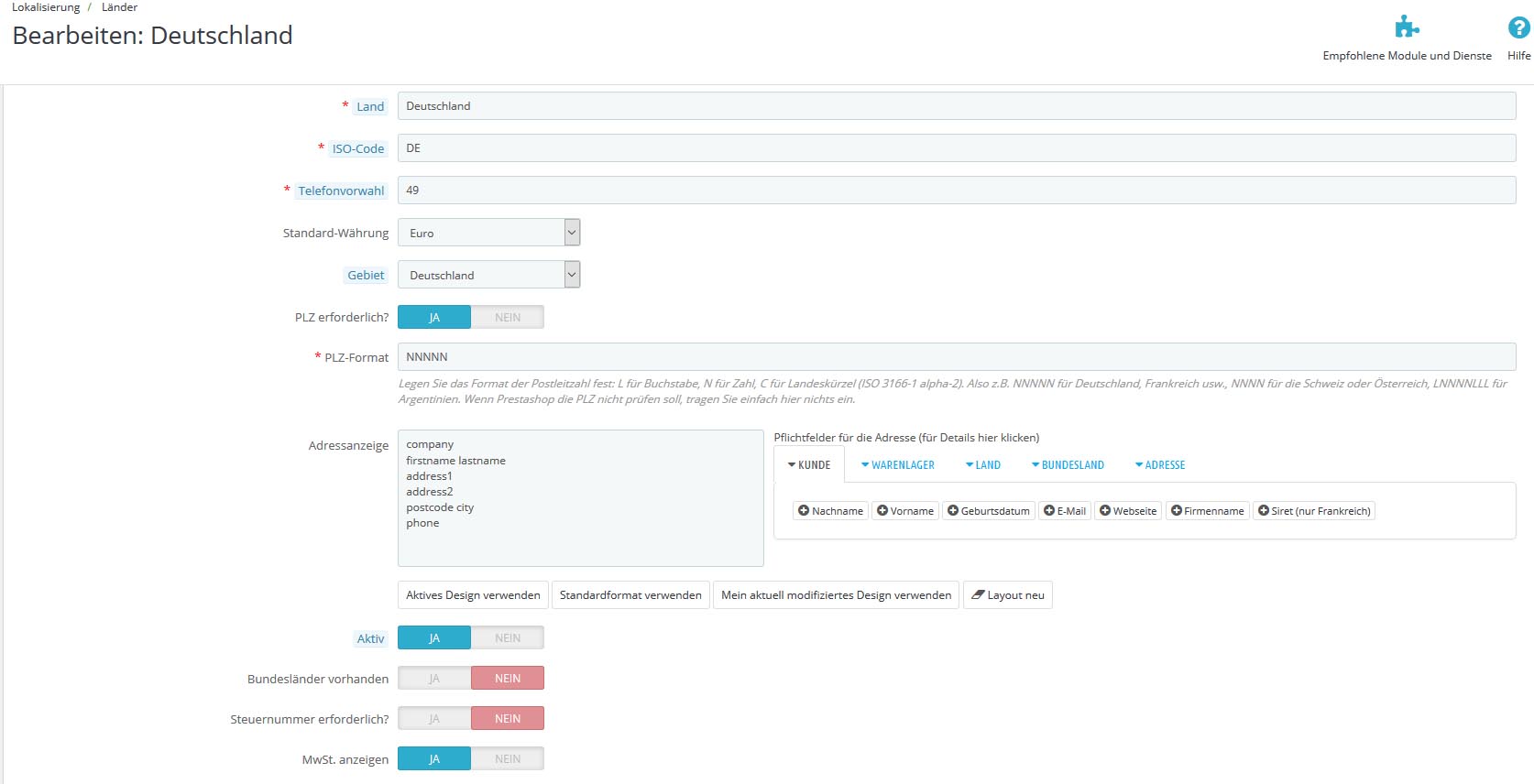

Unter den Ländereinstellungen habe ich alle Länder deaktiviert bis auf Deutschland, da ich erstmal nur deutschlandweit verkaufen und versenden will.
MwSt. anzeigen steht dort auch auf JA.
Habe mal einen Screenshot davon gemacht.

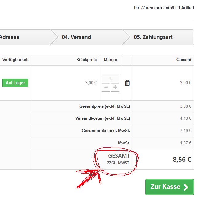

Nun wird die MwSt. auch im Warenkorb richtig berechnet. Bei den normalen Gästen und Kunden ist es nun fertig.
Bei Firmenkunden steht (o. MwSt.) und dann fälchlicherweise der Bruttopreis als "Gesamt zzgl. MWST.)
Ich gehe mal davon aus, das ich das unter Lokalisierung -> Sprachen irgendwo ändern kann.

Leider konnte ich das Problem doch noch nicht ganz lösen.
Ich bin jetzt bei Lokalisierung -> Übersetzungen sämtliche Felder mehrmals durchgegangen auch mit der Suchfunktion des Browsers, habe den Eintrag "Gesamt zzgl. MWST." aber nirgendswo finden können. Auffällig finde ich an dem Ausdruck, das "MWST" nur in Großbuchstaben geschrieben ist.
Hat damit jemand Erfahrung und weiß, wo ich den Ausdruck finden kann?
Hallo,
dort kann ich die gewünschte Funktion einstellen und es funktioniert ja auch eigentlich einwandfrei.
Ich habe zzgl. MwSt. bei Firmenkunden eingestellt. Der Warenkorb wird auch vollkommen korrekt berechnet.
Nur steht als Endsumme "GESAMT ZZGL. MWST." Es ist aber der richtig berechnete Bruttowert.
Daher dachte ich, es ist ein Problem bei der Übersetzung.
Komischerweise finde ich alle anderen Angaben in der Übersetzungsliste unter SHOPPING-CART
nur eben den letzten Punkt "GESAMT ZZGL. MWST.".... nicht!
Gesamtpreis (exkl. MwSt.) 3,00 €
Versandkosten (exkl. MwSt.) 4,19 €
Gesamtpreis exkl. MwSt. 7,19 €
MwSt. 1,37 €
Gesamt zzgl. MwSt.  8,56 €
(Hier müßte doch: Gesamt inkl. MwSt. 8,56 € stehen?)

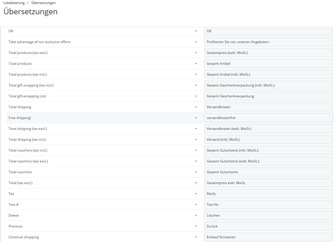

Leider habe ich das immer noch nicht gefunden.
Ich hätte es auch da vermutet, da ja auch die anderen Begriffe dort aufgeführt sind.
Mir ist gerade aufgefallen, das dort auch kein "Gesamtpreis" oder "Gesamtpreis inkl. MwSt." steht.
Also kommt der Gesamtpreis irgendwo anders her und kann über die Übersetzung nicht eingestellt werden !?
Edited by ASB-Tackle (see edit history)
Ich kann dir jetzt nicht folgen, auf deiner Seite steht ja "Gesamt zzgl. MwSt.", was sich im Screenshot tatsächlich nicht findet, das gleiche gilt für "Gesamt inkl. MwSt.", aber wo auf deiner Website taucht jetzt "Gesamtpreis inkl. MwSt." auf?
Generell gibt es einige Stellen, wo sich die Übersetzungen finden können, mußt du halt evtl. noch ein bißchen weiter suchen. Hattest du in der Vergangenheit darin etwas geändert, könnte auch noch etwas aus dem Cache kommen. Ansonsten schau dir mal direkt die tpl-Datei an.

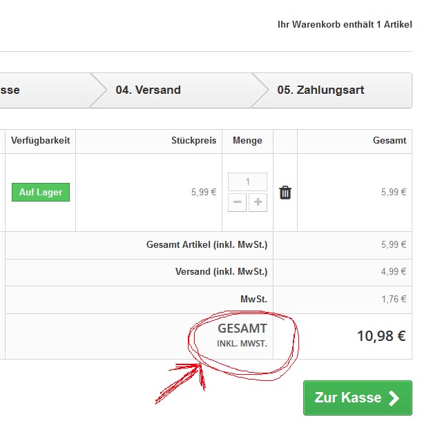

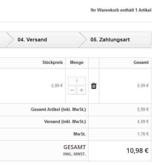

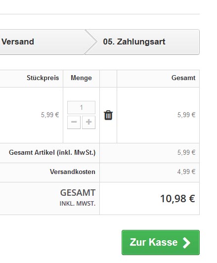

Wenn ich als Endkunde oder auch einfach als Gast auf der Webseite ein Produkt in den Warenkorb lege, wird alles richtig berechnet und es erscheint zum Schluß:
GESAMT
INKL MWST.
(übrigens alles groß geschrieben!)

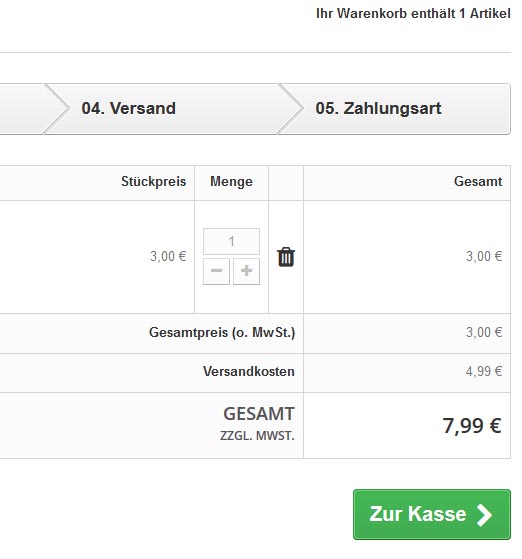

Wenn ich mich dann als Firmenkunde einlogge, wird zwar auch alles richtig berechnet, aber letztendlich steht dort dann:
GESAMT
ZZGL MWST.
und das ist leider falsch, da dort der Brutto-Endpreis berechnet ist.
Beide Ausdrücke sind nicht in den Übersetzungen des Default Bootstrap Frontend zu finden, bin sie seit Tagen immer wieder durchgegangen. Leider weiß ich nicht, wo ich sonst noch danach suchen könnte. In den tpl Dateien steht jede Menge Code, aber kein deutsches Wort. Habe dort verzweifelter Weise mit der Suchfunktion mal nach MWST gesucht, aber nichts gefunden.
Hier mal die beiden Screenshots dazu:
post-1391577-0-40798400-1493038991_thumb.jpg  post-1391577-0-44193800-1493038992_thumb.jpg

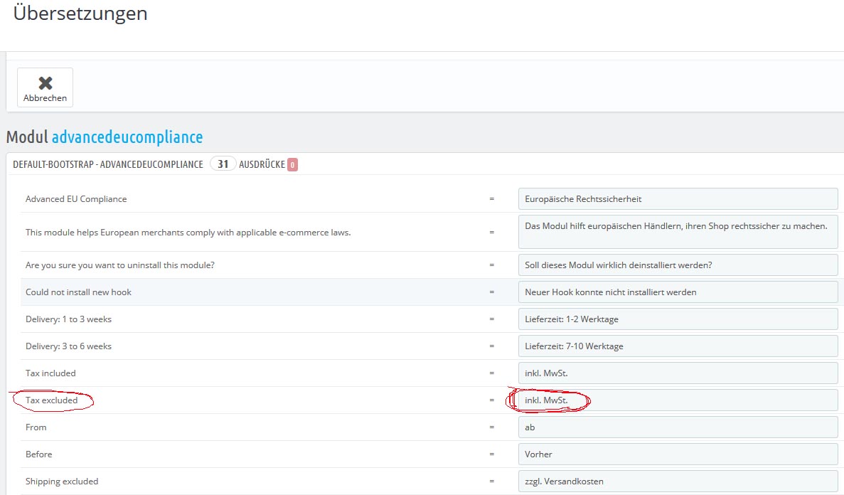

Vielen Dank ric, das war der entscheidende Hinweis.
Der "falsche" Eintrag ist nicht im Frontend zu finden, sondern bei den Modulen.
Falls hier jemand mal vor dem gleichen Problem steht, möchte ich es mal genau aufzeigen:
Lokalisierung -> Übersetzungen ->
hier auswählen:
- Installierte Module
- default-bootstrap
- Deutsch
dort weit runterscrollen bis:
-> Modul advancedeucompliance
den Eintrag habe ich im Screenshot markiert.
Dort stand das "zzgl. MwSt." und ich habe es in "inkl. MwSt." geändert:
ahhh.... leider habe ich mich zu früh gefreut.
Wie auf dem Screenshot zu sehen, habe ich den Eintrag bei "TAX EXCLUDED" in "inkl. MwSt." geändert.
Dadurch wurde zwar im Warenkorb der Gesamtpreis richtig als inkl.MwSt. dargestellt, allerdings habe ich
übersehen, das nun auf den Artikelseiten die Preise auch "inkl. MwSt." bezeichnet werden. Dort muss allerdings
exkl. MwSt. stehen. Ich dachte, das diese Bezeichnungen aus den "normalen" Übersetzungen stammen, sie kommen aber auch vom Modul.

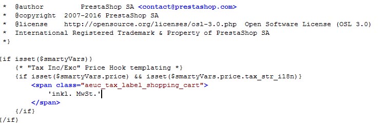

Er findet sich (zumindest bei mir ohne spezielle Kundengruppe) in der Datei
...\modules\advancedeucompliance\views\templates\hook\displayCartTotalPriceLabel.tpl
Wenn du den Part "{$smartyVars.price.tax_str_i18n|escape:'htmlall'}" durch "inkl. MwSt." ersetzt, müßte es eigentlich passen. Eleganter wäre es wohl, die Smarty-Variable korrekt zu befüllen, das ist aber zweifellos erheblich komplizierter.

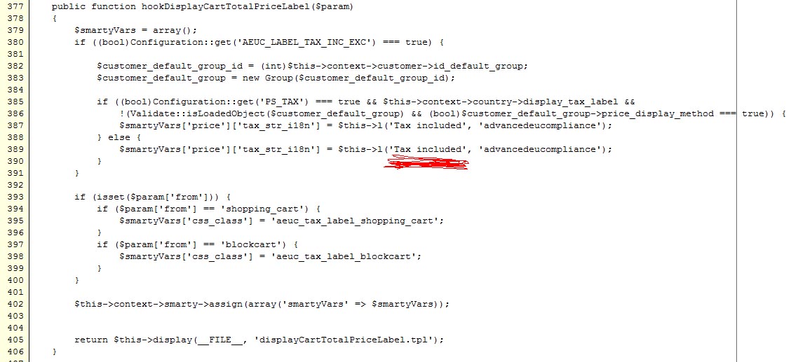

Ich habe es tatsächlich gefunden!
Der entsprechende Ausdruck kommt aus der Funktion "hookDisplayCartTotalPriceLabel" in der
modules -> advancedeucompilance -> advancedeucompilance.php
In der Zeile 389 muss "Tax excluded" einfach in "Tax included" geändert werden.
Eventuell könnte da die ganze if-else Konstruktion weg, aber so ganz verstehe ich die Parameter nicht und weiß nicht, was das eventuell noch für Abhängigkeiten hat.
Nein, wirklich gelöst ist das Problem dadurch nicht, da hat Claudiocool ganz recht. Deswegen möchte ich auch von einer Überschreibung des Variableninhalts ohne sonstige Änderung abraten. Das ist allenfalls eine Verlegenheitslösung.
Die Funktion müsste umgeschrieben werden, da sie nur die Standard-Kundendengruppe zugrunde legt. Das wird dann natürlich in einem Mix aus B2B und B2C ein Problem.
Ich hab die Datei gerade nur vage in Erinnerung, aber ich dachte, der untere IF müßte mit der Bedingung, dass die Steuer hintenraus draufkommt zu einem ELSEIF mit der gemachten Änderung werden und darunter dann das ELSE mit der Bedingung, dass gar keine Steuer anfällt.
Aber wie gesagt, ich habe gerade die Datei nicht zur Hand....
Ein ELSEIF... ist eigentlich nicht nötig. Das Folgende ist zwar immer noch nicht die sauberste Methode, funktioniert aber!
Nehmen wir mal an, dass die Kundengruppe, die für B2B-.Kunden eingerichtet wurde, die ID 4 hat, dann müsste die Bedingung in der Funktion hookDisplayCartTotalPriceLabel der Datei /modules/advancedeucompliance/advancedeucompliance.php (Zeile 386) wie folgt erweitert werden:
if ((bool)Configuration::get('PS_TAX') === true && $this->context->country->display_tax_label &&
                !(Validate::isLoadedObject($customer_default_group) && (bool)$customer_default_group->price_display_method === true)
|| ($customer_default_group_id == 4)) {
                $smartyVars['price']['tax_str_i18n'] = $this->l('Tax included', 'advancedeucompliance');
Dann muss man sich nicht wenigstens noch um die korrekte Formatierung sorgen.
