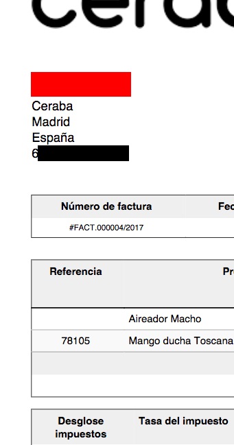

Dev_vadavo Posted April 20, 2017 Share Posted April 20, 2017 (edited) Hola, Necesito modificar la factura para poder añadirle un campo en la parte superior, en el cual aparezca el nombre de una persona. Concretamente en el recuadro rojo de la imagen adjunta. He intentado añadir ese campo desde los ficheros de la factura, pero no he conseguido localizar esa posición. Tampoco con el módulo de "Información de contacto". Por favor, ¿podríais indicarme que debo modificar para conseguirlo? Gracias, un saludo. Edited April 20, 2017 by Dev_vadavo (see edit history) Link to comment Share on other sites More sharing options...
JuanMartinWeb Posted April 21, 2017 Share Posted April 21, 2017 Hola Dev_vadavo, no sé que ficheros has tocado, pero tienes que modificarlo en los tpl's que hay en la carpeta pdf del tema que tengas instalado. Un saludo! 1 Link to comment Share on other sites More sharing options...
laurix Posted April 21, 2017 Share Posted April 21, 2017 Si es algo que debe salir en todas las facturas siempre, como por ej. la razón social de la empresa o lo que quieras, lo puedes cambiar en los datos de contacto. Pero en nuestro caso lo que he hecho es ponerlo directamente en el fichero de la factura, porque lo que poníamos en los datos de contacto no me iba bien. Tienes que ir a la carpeta pdf y abrir el fichero invoice.addresses-tab.tpl Aquí es donde aparecen los datos de contacto de la empresa: <td width="33%"><span class="bold"> </span><br/><br/> {$order_invoice->shop_address} </td> Si quitas {$order_invoice->shop_address} y le pones a mano lo que quieras en formato html, te aparecerá en las facturas. Eso sí, cuando actualices prestashop vigila porque quizá lo tengas que volver a hacer! Para cambiar los estilos (tipo de letra, color, etc) cuidado porque ahora es en invoice.style-tab.tpl 1 Link to comment Share on other sites More sharing options...
Dev_vadavo Posted April 26, 2017 Author Share Posted April 26, 2017 Buenos días, Gracias por las respuestas, ya está solucionado. Saludos. 1 Link to comment Share on other sites More sharing options...
