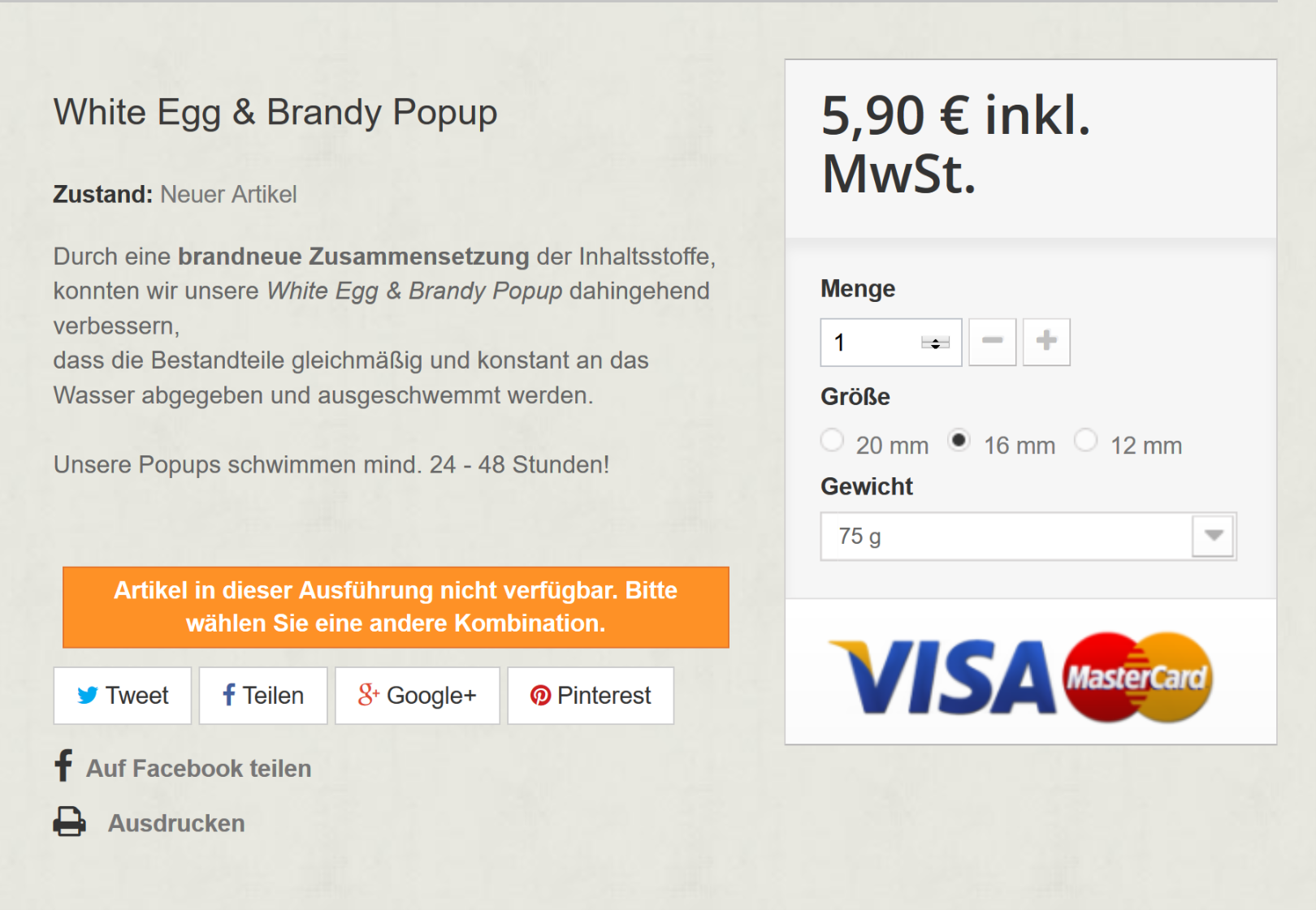

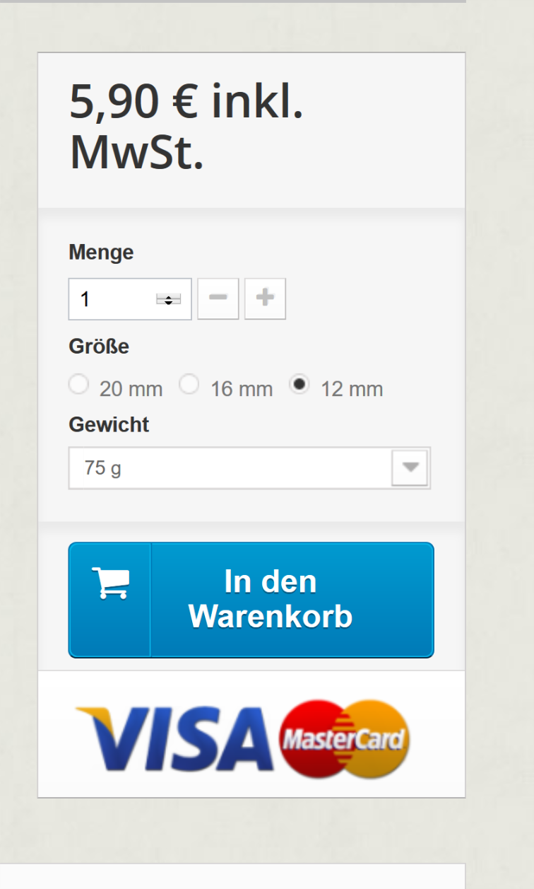

bluesspieler Posted April 20, 2017 Share Posted April 20, 2017 Ein Hallo ins Forum, Wie schon im Titel ersichtlich habe ich eine Frage dazu, Ich verwende Prestashop 1.6.1.12 Mein Ziel wäre das wenn der Kunde über den Radio Button eine bestimmte Größe auswählt automatisch die gütigeVariante ( Gewicht ) gewählt wird und nicht die Meldung ausgegeben wird (siehe Bilder) wählen sie eine andere Variante. Derzeit muß der Kunden eben händisch über das Drop Down Menü oder Radio Button die Auswahl eine gültige Kombination auswählen. Kundenfreundlicher sollte es werden danke schon mal im voraus Gruß Christian Link to comment Share on other sites More sharing options...
Whiley Posted April 20, 2017 Share Posted April 20, 2017 Hallo bluesspieler, dynamische Abhängigkeiten zwischen Auswahlkriterien lassen sich bei PRESTASHOP wegen der hier praktizierten Variantenverwaltung nicht mit Bordmitteln realisieren. Ein Problem, über das hier schon häufig diskutiert wurde. Vielleicht kannst hilfsweise ja so vorgehen, daß du das zweite Auswahlkriterium wegnimmst und einen RadioButton mehr machst etwa so: 12 mm / 75gr 12 mm / 100gr 16 mm / 100gr 20 mm / 100gr Grüsse Whiley Link to comment Share on other sites More sharing options...

rictools Posted April 20, 2017 Share Posted April 20, 2017 Generell ist es für den Kunden immer unübersichtlich, wenn nur bestimmte Kombinationen möglich sind, das ist immer eine blöde Hin- und Herklickerei. Was meiner Meinung nach gar nicht geht, ist, daß, wenn der Kunde zunächst 75 ml und dann 16 mm auswählt, die Variante automatisch auf 100 ml geändert wird, das dürfte auch rechtlich problematisch sein, weil es der Kunde möglicherweise ja gar nicht merkt, in diesem Fall müßte 16 mm gar nicht auswählbar (abgeblendet) sein. Nur ist es halt nicht gerade verkaufsfördernd, wenn der Kunde dann erst einmal ein anderes Gewicht auswählen (oder das Gewicht auf "nicht festgelegt" stellen) muß. Wenn dein Shop in Deutschland ist, denk' an den Grundpreis! Link to comment Share on other sites More sharing options...
