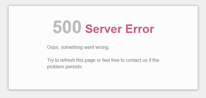

Hola, no sé si es tarde a lo mejor ya lo resolvieron, pero por si a alguien mas le sucede les digo como lo resolví.
El síntoma es: al intentar grabar una dirección para cualquier usuario sea dentro de la cuenta del usuario o en dar el siguiente paso en carretilla de compras.
Justamente después sale error 500.

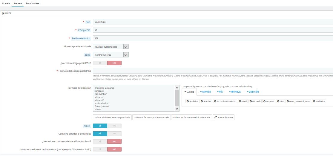

Entendí que esto se debe a una casilla en el formulario de "Formato de dirección" que no esta y es necesaria.
Donde se encuentra esto?, en  internacional - Países  - TU PAÍS
"Borre formato" y luego "utilizar formato predeterminado"
A partir de aquí uno puede agregar o quitar  campos
