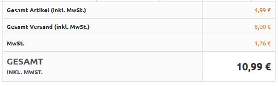

Alex PSV1.6 Posted April 18, 2017 Share Posted April 18, 2017 (edited) Hallo zusammen, ich habe hier entweder ein Problem mit dem Rundungsmodus oder ein Denkfehler. Es geht um die Rundung der Nachkommastellen bei der MwSt. (Wert 1,75470623) PS Version: V1.6.1.12 Einstellungen unter Voreinstellungen-->Allgemein: Rundungsmodus: Kaufmännisch aufrunden (empfohlen) Rundungsregel: Gesamtsumme runden Anzahl der Nachkommastellen: 6 Der im Warenkorb nun angezeigte MwSt. Wert lautet: 1,754706 --> soweit korrekt. Wird nun die Anzahl der Nachkommastellen auf 2 eingestellt, so würde ich an dieser Stelle den angezeigten Wert 1,75EUR erwarten, da Rundung auf 3te Nachkommastelle, hier Zahl 4, also abrunden Allerdings wird bei dieser Einstellung der Wert 1,76EUR dargestellt. Habe ich hier einen Denkfehler oder wie seht Ihr das? Vielen Dank für jeglichen Tip und Gruss Alex PS: Nein, keine Overrides vorhanden Edited April 18, 2017 by Alex PSV1.6 (see edit history) Link to comment Share on other sites More sharing options...
rictools Posted April 18, 2017 Share Posted April 18, 2017 Ich vermute, Prestashop berechnet die MwSt. für den Gesamtpreis (0,796... = 0,80) sowie die MwSt. für die Versandkosten (0,957...= 0,96) und addiert diese beiden Beträge, dann sind die 1,76 EUR korrekt (frag' mich jetzt nicht, ob das rechtlich so korrekt ist). Link to comment Share on other sites More sharing options...

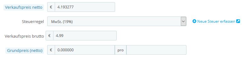

eleazar Posted April 19, 2017 Share Posted April 19, 2017 Hallo Alex, und du bist sicher, dass du deine Artikelpreise brutto erfasst hast, also die Nettopreise im Back Office mit mehr als 2 Stellen hinterm Komma angezeigt werden? Ehrlich gesagt,, kann ich es nicht wirklich nachvollziehen, was das kaufmännische Runden so schwer machen sollte. Ich meine, wenn 2 Nachkommastelle angezeigt werden sollen, so braucht doch nur auf 3tte Nachkommastelle geschaut zu werden. Ist der Wert >4 aufrunden, ansonsten einfach abschneiden. Wäre es nicht möglich sowas mittels eines Overrides abzubilden? Tja, wenn das mal so einfach wäre, denn dazu brauchst du nicht nur eine Erweiterung des PHP-Befehlssatzes wie im Override der Tools.php, das ich im oben verlinkten Topic gepostet habe, mit dem man die ganzen Rundungsoptionen einfach aushebelt ... <?php class Tools extends ToolsCore { public static function ps_round($dVal,$iDec = 0) { // banker's style rounding (Kaufmännisches Runden) or round-half-even // (round down when even number is left of 5, otherwise round up) // $dVal is value to round // $iDec specifies number of decimal places to retain static $dFuzz=0.00001; // to deal with floating-point precision loss $iRoundup=0; // amount to round up by $iSign=($dVal!=0.0) ? intval($dVal/abs($dVal)) : 1; $dVal=abs($dVal); // get decimal digit in question and amount to right of it as a fraction $dWorking=$dVal*pow(10.0,$iDec+1)-floor($dVal*pow(10.0,$iDec))*10.0; $iEvenOddDigit=floor($dVal*pow(10.0,$iDec))-floor($dVal*pow(10.0,$iDec-1))*10.0; if (abs($dWorking-5.0)<$dFuzz) $iRoundup=($iEvenOddDigit & 1) ? 1 : 0; else $iRoundup=($dWorking>5.0) ? 1 : 0; return $iSign*((floor($dVal*pow(10.0,$iDec))+$iRoundup)/pow(10.0,$iDec)); } } ... sondern außerdem die Sicherheit, dass nicht irgendwo in den Tiefen von PrestaShop eigene Rundungsvorgänge ablaufen - so wie im Paypal-Modul. Das kann nämlich bei den simplen Additions- und Subtraktionsvorgängen, die hier vorzugsweise zum Einsatz kommen, sehr leicht passieren. Link to comment Share on other sites More sharing options...
Alex PSV1.6 Posted April 19, 2017 Author Share Posted April 19, 2017 Hallo Eleazar, ja, der Netto Preis hat mehr als nur 2 Nachkommastellen, siehe Anhang. Gruss Alex Link to comment Share on other sites More sharing options...
Claudiocool Posted April 19, 2017 Share Posted April 19, 2017 Jetzt ist mir klar, warum ich dieses Problem so nicht habe, ich habe zwar mal zur Annäherung die Preise immer netto eingegeben, aber dann eben im Bruttofeld runde Preise gemacht. Tut man das nicht, kann es passieren, dass die Preise dummerweise hinter der 2. Stelle weitergehen, aber man sieht das da nicht. Link to comment Share on other sites More sharing options...
Alex PSV1.6 Posted April 19, 2017 Author Share Posted April 19, 2017 (edited) hmm, habe soeben beim Nettopreis nach 2ter Kommastelle Werte gelöscht, jedoch besteht dieses Phänomen immer noch (leider) Mit dem Override Tools.php und aktivem Debug Mode erhalte ich folgende Fehlermeldung: Strict Standards: Declaration of Tools::ps_round() should be compatible with ToolsCore::ps_round($value, $precision = 0, $round_mode = NULL) in /var/www/web697/html/alm/prestashop-prod/override/classes/Tools.php on line 23 Edited April 19, 2017 by Alex PSV1.6 (see edit history) Link to comment Share on other sites More sharing options...
eleazar Posted April 19, 2017 Share Posted April 19, 2017 Kann, muss aber nicht! Das ist ja das Vertrackte! Versuch es mal nicht wie die PrestaShop-Tester mit der Menge 1 oder 2, sondern mit einem höheren Mengenfaktor. Dann siehst du den Unterschied. Prestashop rechnet standardmäßig mit 6 Nachkommastellen beim Artikel-Nettopreis. (Außer bei reduzierten Preisen, da scheinen sie es schlicht vergessen zu haben, die Variable $decimals mit Inhalt zu füllen. ) Link to comment Share on other sites More sharing options...

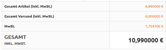

Alex PSV1.6 Posted April 20, 2017 Author Share Posted April 20, 2017 Hallo Eleazar, vielen Dank für den erneuten Vorschlag das Problem an der WUrzel zu packen ;-) Ich habe soeben die Zeile in der besagten Datei auf "define('_PS_PRICE_COMPUTE_PRECISION_', 6);" geändert und die Versandkosten wieder zurück auf 6EUR. Leider wird die MwSt erneut falsch dargestellt, sprich 1,76 statt den 1,75 für den Bruttogesamtpreis 11,99EUR. Die rabattierten Preise erstmal ausser Acht gelassen, da der betroffene Artikel nicht rabattiert ist. Folglich löst dieses leider nicht das besagte Problem... Gruss Alex Link to comment Share on other sites More sharing options...
eleazar Posted April 20, 2017 Share Posted April 20, 2017 Tja, tut mir leid! Ich kann jetzt nur für PrestaShop 1.6.1.10 und Thirty Bees 1.0 sprechen. Da werden in meinen Testläufen mit den von mir vorgeschlagenen Einstellungen die Nachkommastellen exakt berechnet - natürlich vorausgesetzt, die Preise wurden richtig erfasst und die Datenbankfelder für Preise haben das Format 20,6. Mir fehlt leider die Zeit, sämtliche Versionen von PS durchzutesten. Link to comment Share on other sites More sharing options...
